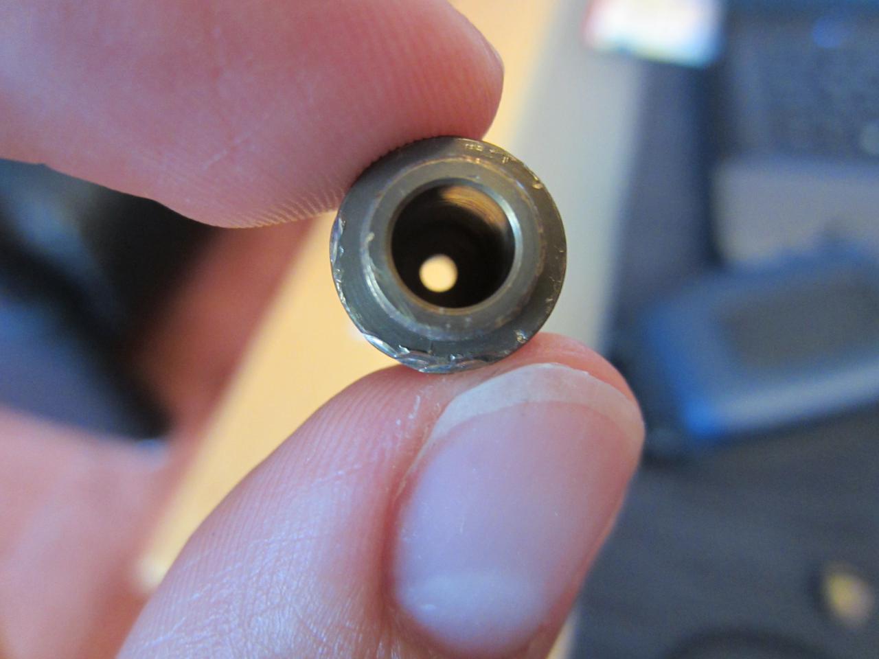

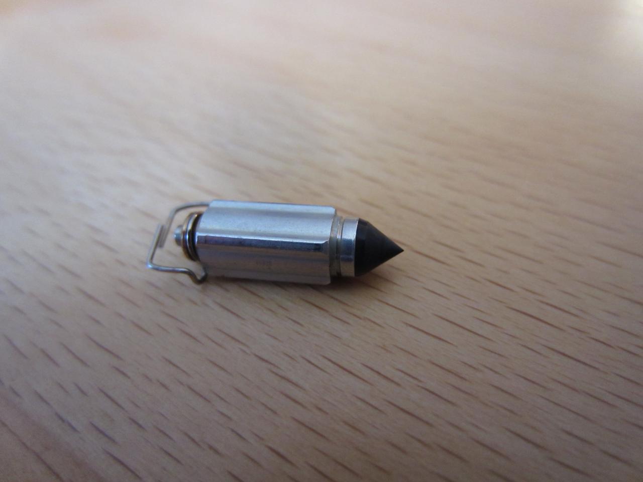

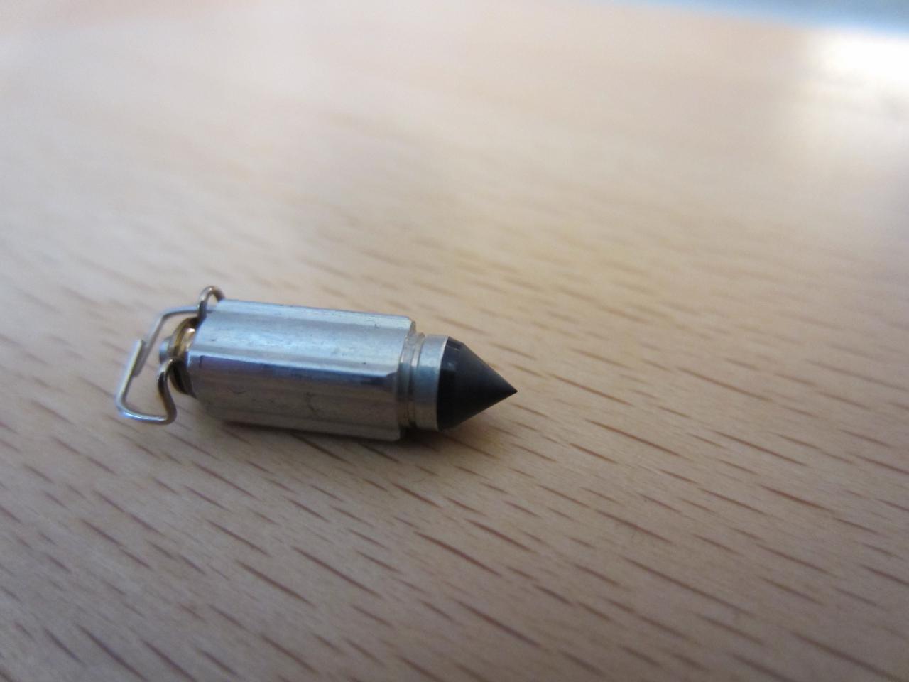

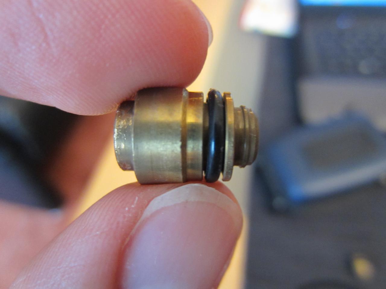

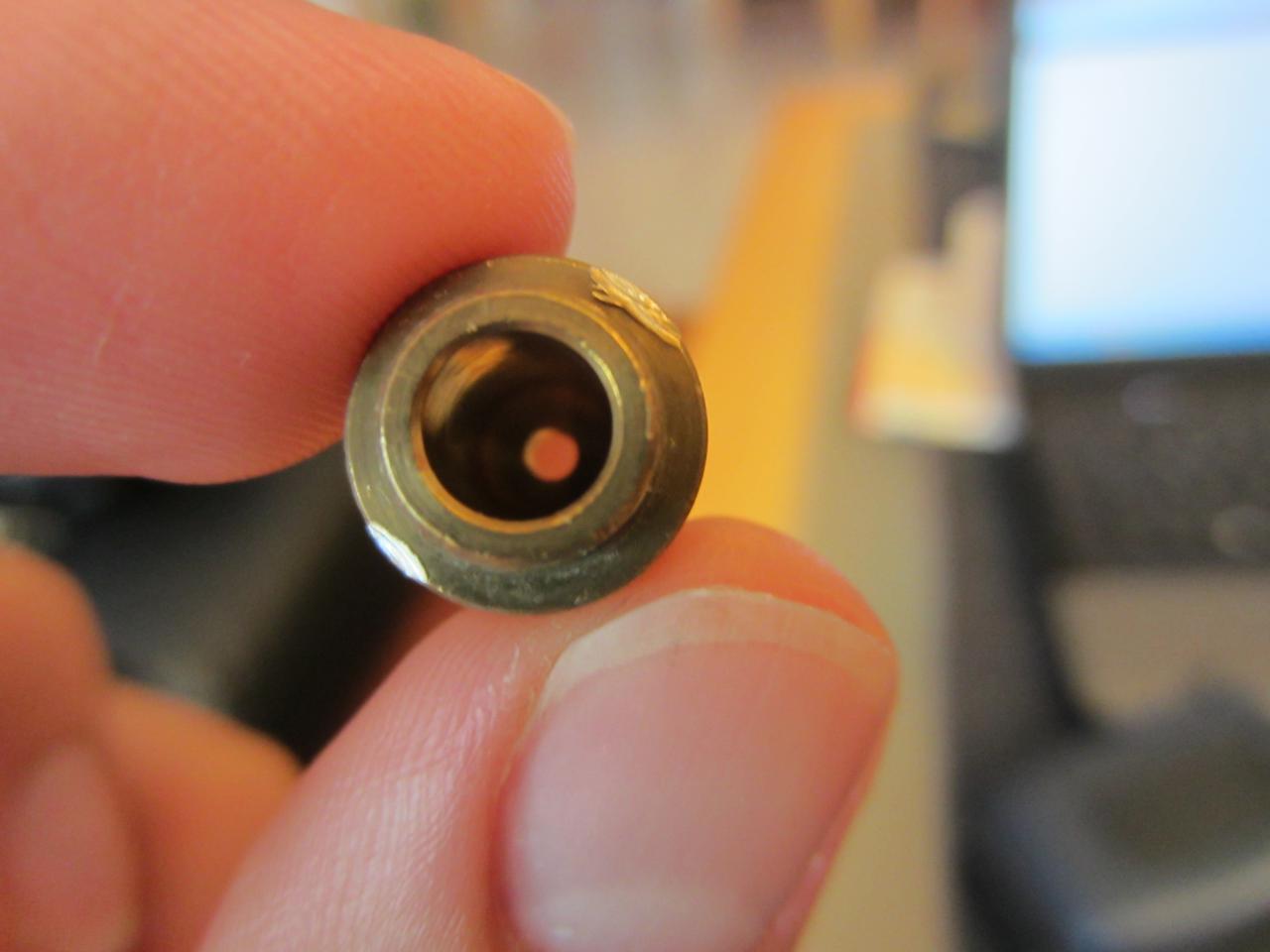

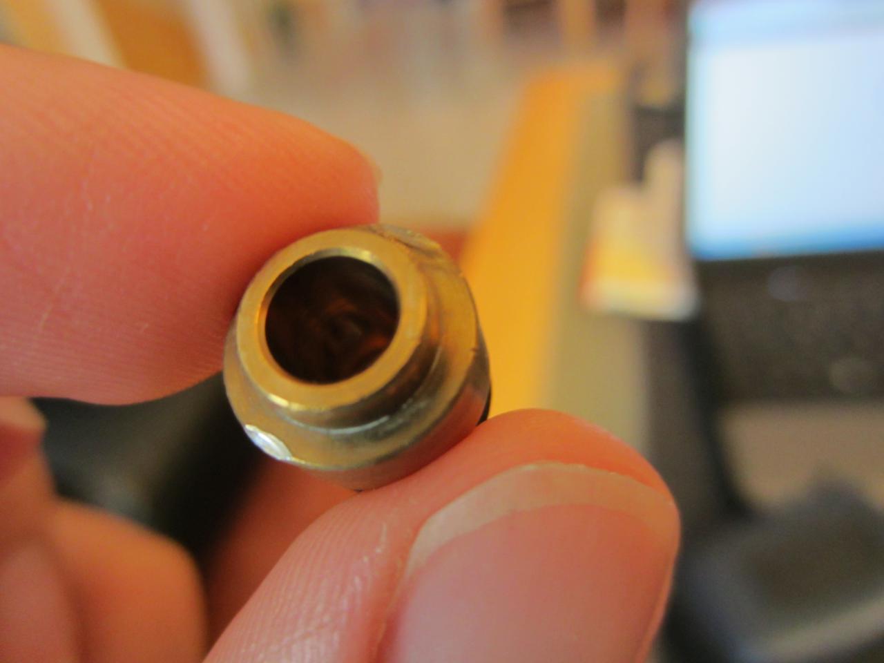

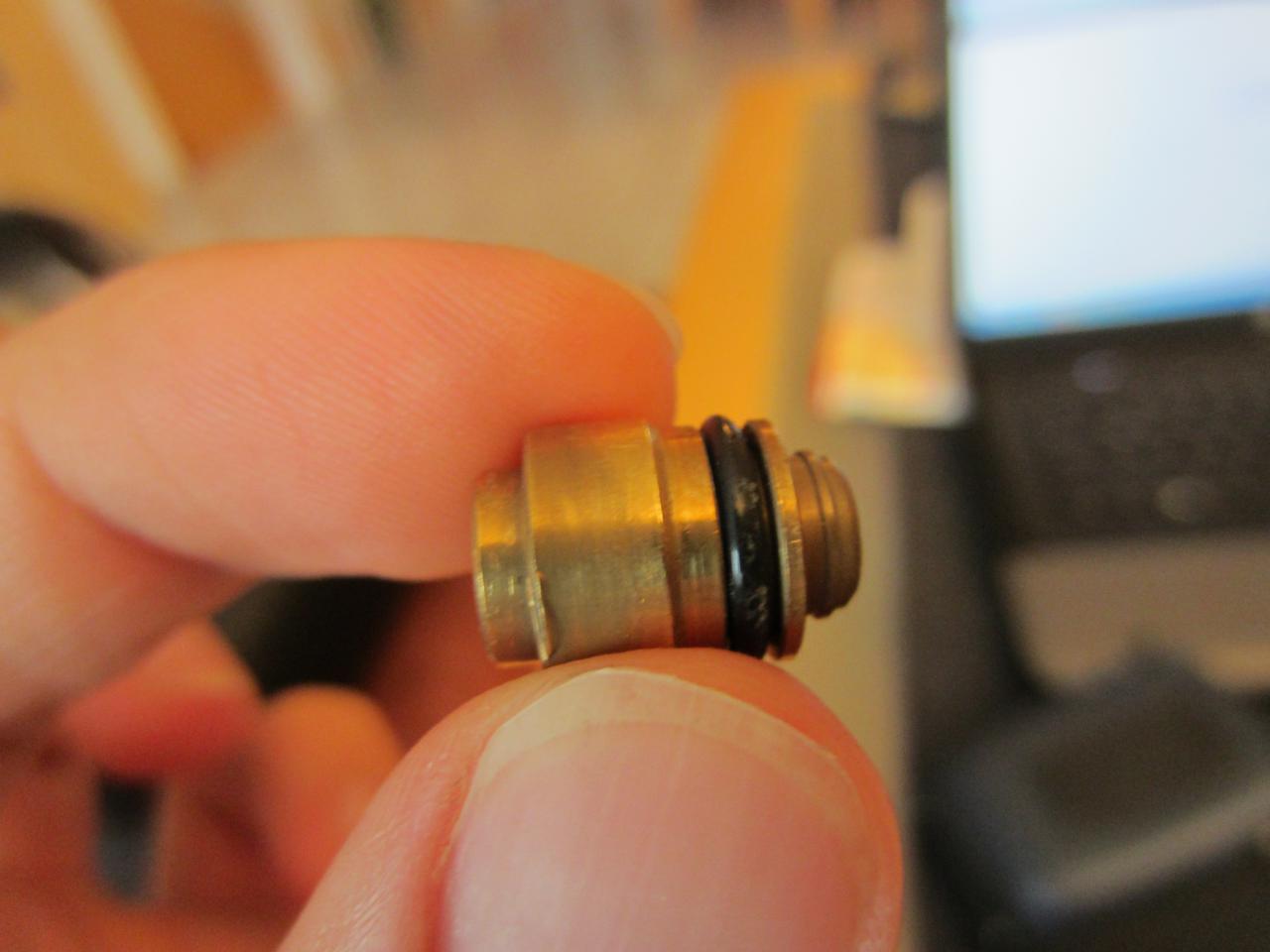

leider war meine freude an dem laufenden mopped nicht von langer dauer...
Nach 3 Wochen standzeit hatte ich heute morgen wieder das selbe problem, kein starten war möglich und es siffte wie aus eimern aus dem vergaserüberlauf.
nunja, kurzerhand wieder alles auseiander gebaut (nach 1000 versuchen kann ich zumindest das quasi blind).
im vergaser war alles sauber!
hier habe ich mal ein paar fotos von den schwimmernadelventilen und von den buchsen wo die drinne stecken:
http://s14.directupload.net/file/d/3...e24a3b_jpg.htm
http://s14.directupload.net/file/d/3...kpcch8_jpg.htm
http://s1.directupload.net/file/d/3396/etbbtymu_jpg.htm
http://s1.directupload.net/file/d/3396/n7d225u4_jpg.htm
http://s14.directupload.net/file/d/3...vu8avh_jpg.htm
http://s1.directupload.net/file/d/3396/m9bbggvu_jpg.htm
http://s7.directupload.net/file/d/3396/sou5ik2r_jpg.htm
http://s14.directupload.net/file/d/3...4fbva2_jpg.htm
http://s7.directupload.net/file/d/3396/dmholav7_jpg.htm
könnt ihr mir sagen ob die wirklich kaputt sind? für mich sehen die vollkommen ganz aus.
mein motorrad ist bj 2007, ist es normal, dass man alle 6 jahre ein vergaser raparturkit braucht?
grüße
Mike
MMX ist offline   Mit Zitat antworten

In seltenen Fällen kann es vorkommen, das der BH komplett defekt ist und auch auf ON oder RES immer offen ist, weil die Membran bzw. das Ventil dahinter blockiert ist.
Sollte eigentlich bei ner 07er nicht vorkommen.
Passieren kann es trotzdem.
Wieso ist die Hülse bei dir an den Kanten so angekratzt und nicht eben?
Das Nadelventil macht einen guten Eindruck, schön wäre noch ein Bild während du es in der Hand hältst, um die schwarze Spitze und dessen Kegel besser sehen zu können. Sollte da eine Kerbe dran sein, dann ist das Ventil verschlissen und du bräuchtest Ersatz, da es nicht mehr richtig schließen kann.
Alt 01.10.2013, 08:44:16   #30
MMX
Benutzerbild von MMX
Registriert seit: 04.05.2009
Beiträge: 79
Baujahr: 2007
Kilometer: 22100
Kann ich den BH irgendwie überprüfen?
Das Foto werde ich heute Nachmittag noch machen, es sind an beiden Ventilen 2 minimale Kreise in der Spitze, die sind kaum spürbar aber doch da.
Das mit den Hülsen ist eine gute Frage, ich weiß es leider nicht.
Ich weiß nur, dass die Schrauben mit mit denen die Hülsen fest waren ziemlich fest gezogen waren.
Wenn die Ventile ganz sein sollten und der BH kaputt, sifft es das auch? Das komische istbja, dass ich das Problem schonmal hatte und es dann für einige Zeit auch gut ging. nur nachdem das moped 3 wochen stand ging es halt wieder in die hose...
du kannst den Benzinschlauch der vom Hahn zum Vergaser führt , am Hahn abnehmen und dann überprüfen welchen Einfluß die unterschiedlichen Stellungen des BH auf den Durchfluß nehmen
Wenn die Ventile ganz sein sollten und der BH kaputt, sifft es dann auch? Das komische ist ja, dass ich das Problem schonmal hatte und es dann für einige Zeit auch gut ging. nur nachdem das moped 3 wochen stand ging es halt wieder in die hose...
man kann bei tadellos funktionierendem Schwimmer/Nadelventil eine Gs auch ( zumindest einige Zeit ) mit BH auf Pri abstellen ohne dass sie gleich absäuft - allerdings sollte sie dann möglichst grade stehen sonst könnten die Schwimmer eventuell nicht zuverlässig funktionieren
Alt 01.10.2013, 09:06:28   #32
Beiträge: 8.822
Wenn die Membran defekt ist fließt auf ON und RES Sprit, obwohl der Motor aus ist. Entweder nimmst du die Benzinschläuche am Vergaser ab und guckst, wie viel rauskommt bzw. obs aufhört. Oder du machst die Ablassschraube an der Schiwmmerkammer auf und guckst da wie viel Sprit rauskommt.
Der Schiwmmernadelsitz sieht ganz schön vergewaltigt aus und der Oring scheint auch nicht mehr der beste zu sein. Ich würde da mal nen Reparaturkit investieren, kostet 17€ bei Lousi. Ich habe damit keine negativen Erfahrungen gemacht. Hat gepasst und danach war alless chick
Im Kit sind alle Oringe, Schwimmernadel und Schwimmernadelventil.
