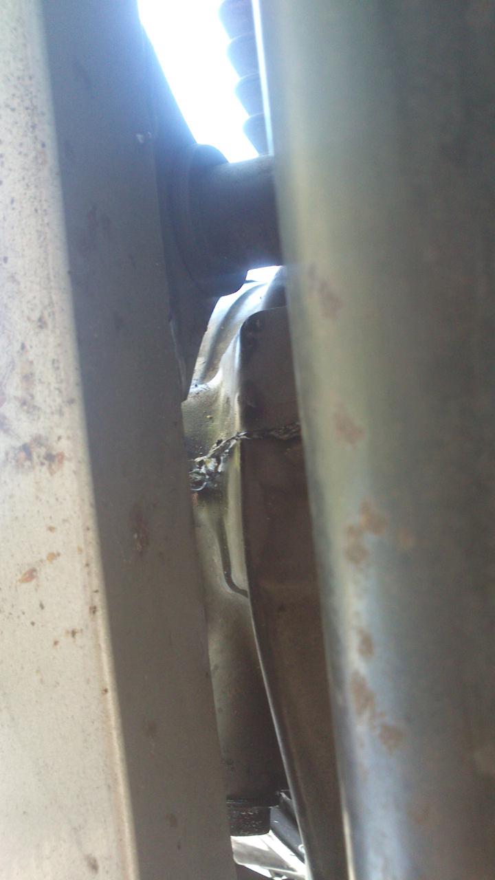

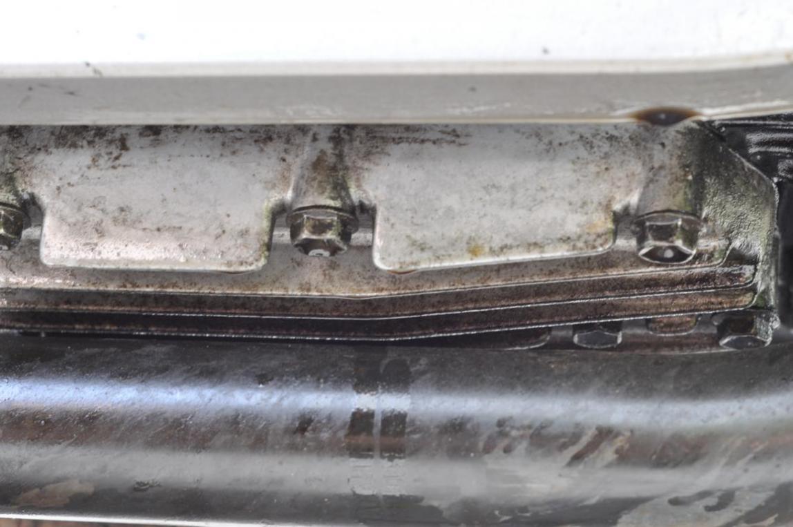

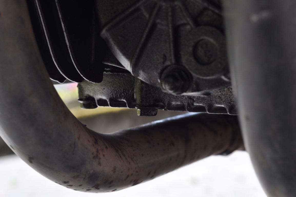

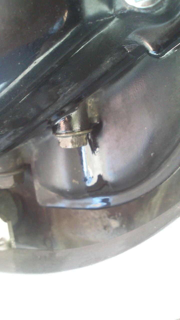

Hallo an alle!
Habe mir vor anderthalb Wochen eine GS gekauft, Bj. '90.
Das ist mein erstes Motorrad und dementsprechend wenig weiß ich mir selbst zu helfen
Das Problem ist, dass sie geringe Mengen Öl verliert, nach jeder Fahrt, wenn der Motor noch warm ist 2-3 Tropfen. Wenn sie einfach nur steht verliert sie über Nacht auch evtl einen Tropfen.
Das Öl kommt irgendwo vorne oder rechts vom Motor. Es Tropft zumindest erst auf das rechte Auspuffrohr und von da aus auf den Boden, wie man hier hoffentlich sieht:

Da ich keine Ahnung habe, kann ich bis jetzt nur die Vermutung anstellen, dass vielleicht irgendwo eine Schraube locker ist, oder eine Dichtung nicht in Ordnung ist.
Bitte drückt euch verständlich aus, ich bin bei dem ganzen Fachjargon im Forum schon einige male ins Stocken geraten

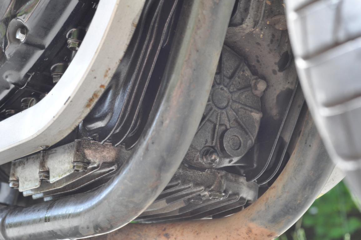

So, habe mal alles mit Bremsenreiniger abgesprüht und dann den Motor laufen lassen. Mit diesem Ergebnis:

Scheint wohl Die Kupplungsdeckeldichtung zu sein, oder?
Allerdings sieht man auf dem letzten Bild, dass auch dort, wo die Dichtmasse etwas rausquillt, Öl austritt. Welche Dichtung wäre das denn?
Keine Dichtung sondern Dichtmasse, die nach Komplettzerlegung des Motors aufgebracht werden muss und auch nur bei zerlegten Gehäuse aufgebracht werden kann. Nachträgliches "Zukleistern" kann klappen, muss aber nicht.

Schon klar, deshalb sagte ich auch Dichtmasse. Also wird dort tatsächlich nur Dichtmasse und keine Dichtung verwendet? Ich beziehe mich hierbei auf das letzte Bild und den letzten Post.

Da musst du nochmal saubermachen und eine kürzere Zeit abpassen.
Wenn es wirklich bei der Dichtmasse raussifft, wird das eine sehr sehr aufwändige Reparatur. Also hoffe, dass es nur die Kupplungsdeckeldichtung ist und du nicht den kompletten Motor zerlegen musst.

Also hab mal bei nem Schlosser angerufen.
Der will jetzt wissen ob die Schraube denn in Aluminium oder in Stahl steckt.
Hits:	2119
Größe:	88,0 KB
Ihr wisst da doch bestimmt Bescheid.
Dass der Kupplungsdeckel aus Alu ist weiß ich schon, aber da steckt sie ja nicht drin. Und googeln hat erstaunlicherweise nichts gebracht.
Rafi ist offline   Mit Zitat antworten
Alt 24.07.2013, 17:40:26   #38
Der Block ist auch Alu.
Alt 24.07.2013, 17:41:15   #39
8er Schlüsselweite kann sowohl M5 als auch M6 haben. Das Motorgehäuse ist auch aus Alu.
Alt 24.07.2013, 18:01:11   #40
Rafi
Registriert seit: 16.07.2013
Ort: Friedberg (Hessen)
Beiträge: 22
Mit Motorgehäuse aus Alu hab ich wohl ein Problem, da die Schraube nicht so einfach ausgebohrt werden kann. Wenn das Ausbohren nun unverhältnismäßig teuer wäre konnte ich zumindest probieren ob der Deckel auch mit einer Schraube zu wenig dicht hält
Zum verzweifeln.

Alt 24.07.2013, 18:15:06   #41
Wenn es erstmal dicht hält, dann lass es so wie es ist und hebe dir die Arbeit für den Winter auf. Man kann solche Schraubenreste erodieren lassen, Kosten ca. 20 bis 50 Euro je nach Betrieb. Nachteil an der Geschichte: Du musst den kompletten unteren Teil des Motorgehäuses ausbauen und reinigen. Eine schöne Winterarbeit, wo man dann gleich den gesamten Motor überholen kann (Ventile einschleifen, Ventilspiel einstellen, Steuerkette, Lager und Getriebe überprüfen usw.). Bedenke, dass du dann einen kompletten Motordichtsatz benötigst (ca. 80 Euro).
Hab das auch im Winter vor mir, bei mir hat allerdings eine Krümmerschraube versagt.
Alt 24.07.2013, 21:24:44   #42
Zum verzweifeln.
Nö, hält auf Dauer nicht dicht.
Eine so dünne Schraube ausbohren geht ohne Bohrführung sehr schwer.
Such dir einen Motoreninstandsetzungsbetrieb in deiner Nähe, die können so was.
Wo hast du denn die 20 Nm Drehmoment her, das ist ja viel zu hoch.
Du darfst Schlüsselweite 8 mm nicht mit M8 verwechseln. Die Gehäuseschrauben haben Schlüsselweite 8 mm aber Gewinde M6 und ein Anzugsdrehmoment von 9 - 13 Nm.
Du kannst alle Schrauben, die du mit 20 Nm angezogen hast tauschen, die sind jetzt alle gestreckt und dadurch geschwächt. Hoffentlich gehen die alle noch auf ohne dass das Gewinde kaputt ist.
Eine Gewindereparatur kostet normalerweise ca. 25 - 30 € bei höherem Aufwand auch mehr. Nur hinbringen musst du das Teil. Müsste aber am ausgebauten Motor und abgenommenen Kupplungsdeckel gehen.
Edit:
Wenn du Glück hast, ist die Schraube bündig mit der Dichtfläche abgerissen, das macht es etwas einfacher. Wenn das Gewinde nichts hat, kann man die eventuell sogar mit einer Reißnadel drehen.
Geändert von berndy (24.07.2013 um 21:37:04 Uhr)
