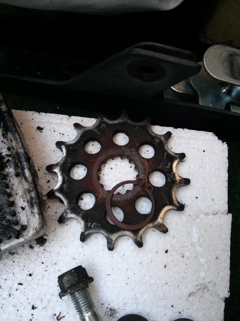

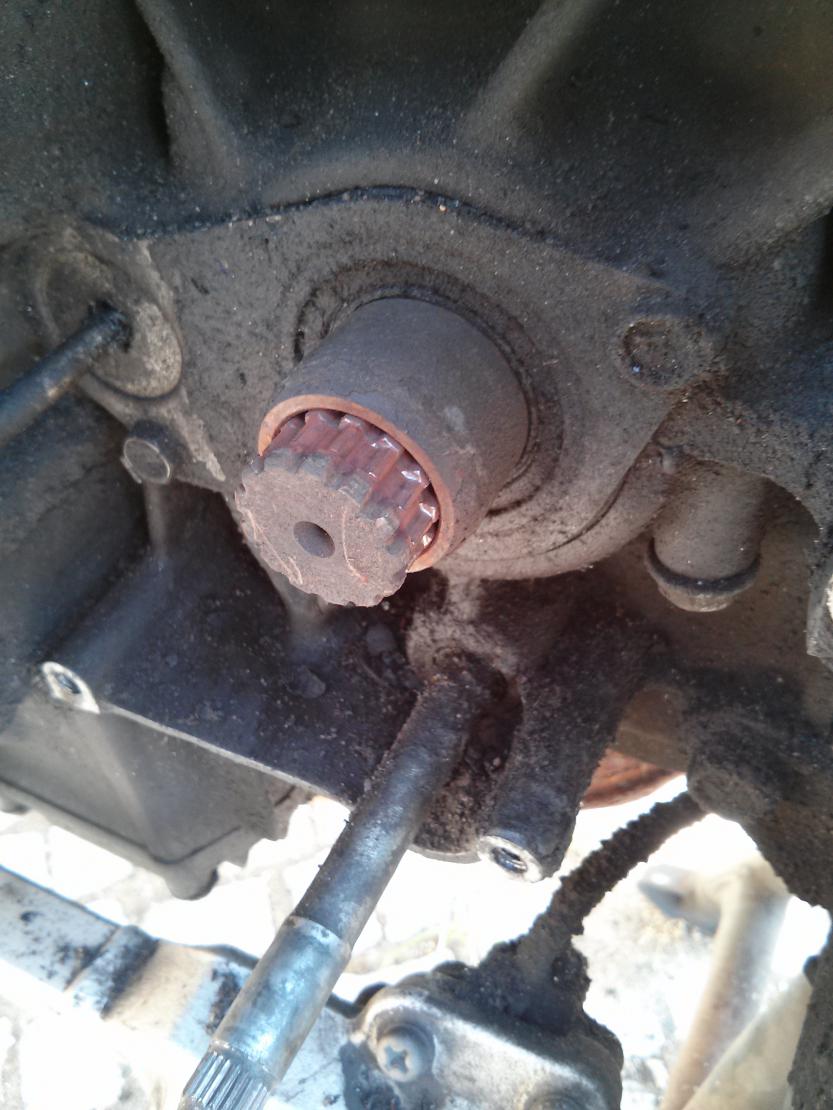

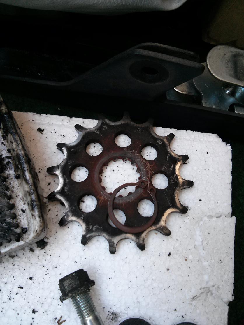

Hallo Leute,
habe grade meinen Sekundärantrieb zerlegt um die vom Vorbesitzer doch ziemlich verschmutzte Kette mal komplett zu reinigen und mit neuem Fett zu versorgen. Dabei ist mir aufgefallen, dass mein Ritzel ziemlich viel radiales Spiel auf der Welle hat. Ich habe Bilder vom Ritzel und von der Welle angehangen. Ich hoffe ja, dass es nur am Ritzel liegt, aber vermutlich ist die Welle auch im Eimer... Gibt es irgendwo eine bebilderte Anleitung wie das gute Stück zu tauschen ist?
Vielen Dank für eure Hilfe!!!

Alt 28.07.2013, 14:09:50   #2
So wie das Ritzel aussieht, ist es schon länger Zeit für ein neues Kettenkit.
Da würde ich keine Arbeit mehr in die Reinigung stecken.
Wenn das Kit zur richtigen Zeit gewechselt worden wäre, hätte es dir die Feinverzahnung nicht so abgenutzt.
Vielleicht hast du mit weniger ausgelutschtem Ritzel weniger Spiel.
Um die Welle zu wechseln musst du den Motor komplett zerlegen!

Alt 28.07.2013, 16:11:29   #9
Also deine Getriebeausgangswelle ist bei der Laufleistung und dem was dein erstes Bild her gibt nicht mehr wirklich lange zu gebrauchen. Die ist deutlich eingelaufen. Die solltest du dann austauschen.
