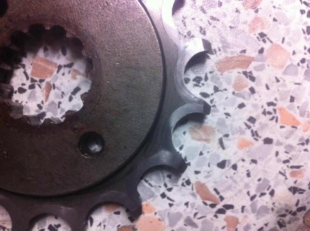

Hab ein Problem mit meinem Ritzel... mal wieder oder besser gesagt immer noch. Mir ist aufgefallen das meine Kette andere Geräusche macht wenn ich Schritt Tempo fahre. Jetzt habe ich gesehen das die Zähne am Ritzel total krumm sind und richtige Spuren von der Kette am Ritzel sind aber nur auf einer Seite. Das Kettenrad sieht noch echt gut aus! Weiß jemand woran das liegen kann? Der Kettensatz ist von DID und hat jetzt ca 20000Km runter wenn überhaupt und wieder von Anfang an mit nem Scotti geschmiert.
Was mir noch aufgefallen ist das es auf der Verzahnten Welle Spiel hat! Wenn ich das Ritzel jedoch ganz nach vorne als zu mir her ziehe und nur knapp drauf stecke, ist es sehr wenig spiel! Ich hoffe mal nicht das die Verzahnung auf der Welle abgenutzt ist.

Für mich sieht die Innenverzahnung etwas weiter aus, als es darf. Und dass sich die Zähne so verbiegen hatte ich auch, nur nicht so ausgeprägt. Kommt wohl vom Schiebebetrieb.

Also ich bin der Meinung, dass der Bund nach innen kommt. Und dann passt die Laufrichtung zum Schiebebetrieb.

Also da sind schon einige Glieder ein bisschen schief! Aber die sind nicht wirklich fest also ich kann die von hand relativ leicht bewegen.
das kommt davon, dass Dein Ritzel verkehrt herum montiert wurde und dadurch die Kette schief läuft!

Ist es echt flasch rum drauf? Aber dann macht der Ansatz doch keine Sinn der muss dich zum Motor hin zeigen oder?

Ja, der Bund muss zum Motor zeigen.
Vielleicht läuft dein Hinterrad auch nicht gerade.
Bei der GS kann man das sehr einfach durch die Gewindelänge der Kettenspanner sehen/einstellen.

Ok werde ich mal machen aber da kann doch nicht die Ursache sein der extrem schiefen Zähne oder?

Die Haifischzähne kommen vom Schiebebetrieb resp. vom Lastwechsel auf solchen. Ich müsste mir mal mein Ritzel angucken, ob das da auch so rum ist. Da ziehen immerhin ~115PS und ~100Nm dran.

Ich muss mir mein Ritzel noch einmal anschauen, mir kommt vor auch Haifische gesehen zu haben und das nach guten 5000km und sorgfältiger Kettenpflege.
Magst du das kurz erklären?

Mein Verstand sagt mir auch, dass die HF Zähne eigentlich vom Zugbetrieb kommen muss, aber dann müssten sie andersrum sein. Es kann nur sein, dass im Schiebebetrieb mehr Kraft auf das Ritzel wirkt als wenn der Motor dran reißt. Warum, wüsste ich selber gern.

Im Video scheint nicht nur die Innenverzahnung des Ritzels sondern auch die Welle verschlissen zu sein.
Wenn es da erstmal Spiel hat, wird es nur noch schlimmer, wenn man das neue Ritzel nicht anschweißt oder eine neue Getriebeausgangswelle verbaut.
Warum das bei manchen GS früher oder später ein Problem und bei anderen auch Richtung 100 Mm noch kein Thema ist, liegt vermutlich am Nutzer (mangelnde Wartung, falsche Einstellung des Kettendurchhangs).

Also was soll ich jetzt machen? Motor raus Welle tauschen? Oder weiter fahren?
Was kommem da an Kosten auf mich zu? Werde es natürlich selber machen! Irhendwelche anderen möglichkeiten gibt es nicht oder? Komisch ist das ich die kette wirklich immer gepflegt habe und auch immer richtig gespannt war. Oder es ist mir einfach vorher wo ich sie gekauft nicht aufgrfallen den die kette sah da schlimm aus.
Ist das mit anschweißen ernst gemeint?
Alt 09.12.2013, 19:24:37   #24
Wenn es erstmal Spiel hat, hat man schon verloren. Das kann nur schlimmer werden.
Sooo schlimm soll die Reparatur nicht sein, da man von unten rankommt (Zylinder und Kopf können also drauf bleiben).
Anschweißen war ernst gemeint.
Ich würde da natürlich einen neuen Kettensatz benutzen. Dann hast du bei guter Pflege wieder gut 20.000 km Ruhe. Wenige Schweißpunkte reichen schon um das Ritzel zu fixieren.
Die Welle ist eh hinüber und außer der Wechselbarkeit des Ritzels bußt du nichts ein.
Zum nächsten Wechsel muss dann eben die Flex ran...hinterher das neue Ritzel auch wieder festschweißen und gut ist. Könnte man für immer so weitermachen.

Motorleistung hat damit nix zu tun. Wenn die Haifische vom Antrieb käme, müssten sie ja andersrum sein. Und das wäre bei mehr Leistung sicherlich genauso vohanden

Ok dann vertraue ich dir jetzt mal und spare 60 Euro und kaufe mir den bei ebay. Was hast du für Laufleistungen erreicht damit wenn ich fragen darf?
Alt 09.12.2013, 22:17:43   #35
Die "nur" O-Ring gedichtete SO haben wir 15000 km beobachtet...dann wurde die GS damit verkauft...keine Ahnung wie lang die noch gefahren wurde.
Meine XSO hat erst 4000 km runter.
Hab hier schon ein paar Kettensätze an anderen GS verbaut und RK hat mich da nie enttäuscht.
Bisher waren alle Kettenräder schwarz beschichtet...das hat mir immer gut gefallen (weiß aber nicht, ob das immer so ist).
Bei dem Preis machste aber sicher nichts verkehrt...wennde nen gut funktionieren Öler benutzt, Durchhang und Flucht stimmen hält die Kette eh länger als beim 08/15 Fahrer. Und wer nicht viel fährt, rechnet die Haltbarkeit eben in Jahre
25.000 oder 30.000 km muss man mit ner GS auch erstmal fahren...da gehen die vielen Ölwechsel mehr ins Geld als das Kettenkit ^^

ich habe diese Jahr 25000 Km gefahren und eine Saison sollte sie schon halten und bei mir ist die saision ja noch nicht ganz vorbei Aber ich werde mir das Teil kaufen. Das Ritzel Festschweißen und nochmal die flucht kontrollieren war ja im wiki geschrieben wie ma besten glaube ich. Da mein Heck durch ein längeres Federbein Höher ist muss ich die Kette ja quasi mehr spannen aber trotzdem die normalen maße einstellen also 25-35 oder?

Genau andersrum. Du musst mehr Durchhang einstellen. Spannen sowieso nicht

Also ich hab ja bevor ich das Wilbers Federbein gekriegt habe ca 30-35mm Eingestellt. Danach habe ich das Wilbers eingebaut was statt 300, 305 lang ist und die Kette hatte mehr durchhang als vorher! hab ich mir das nur eingebildet?
EDIT:
Kettenkit ist gekauft danke für den Link

Nein, hast du nicht. Das Hinterrad kommt bei ner Höherlegung, wenn die GS auf dem Hauptständer steht, näher zum Boden. Also wird der Durchhang größer, weil der Abstand von Schwingen- zu Radachse kleiner wird. Die RA liegt auf nem Kreisbogen um die SA.
Wenn du sichergehen willst, dass die Kette nie zu stramm ist, löst du das Federbein und hebst das Hinterrad so hoch, dass SA und RA auf einer horizontalen Linie liegen. Dann die Kette so einstellen, dass kaum noch Durchhang vorhanden ist. Lässt du die Schwinge wieder ab, ist der KDH so eingestellt, dass die Kette bei voll eingefedertem Heck nicht zu stramm ist. Ich bin mir jetzt aber nicht sicher, wie das dann mitm Durchhang aussieht.

Hmmm ok. Danke für die Schilderrung! Also muss ich wohl das mal machen und dann schauen wieviel das an durchhang ist!
Edit: Gerade nochmal drüber nachgedacht. Nach deiner Schilderrung heißt es ja das ich tatsächlich mehr Durchhang brauche was aber auch heißt das die Kette dann ja eig ganz schön locker ist und schon ordentlich schlägt! Also bei beispielsweise 40mm durchhang den ich mal eingestellt hatte nach dem wilbers Federbein, hatte ich schon extreme Lastwechsel was nicht sehr schön war und kein Spaß gemacht hat! vorher habe ich immer 25-35 eingestellt da war das super!

Ok. Dann werde ich das mal so machen! Habe übrigens heute den Kettensatz gekriegt. In der Beschreibung stand zwar es sei eine offene Kette aber die ich gekriegt habe ist ein Endloskette und es liegt trotzdem ein Nietschloss bei! Mir solls recht sein Habe mal das NEUE ritzel aufgesteckt und noch mal ein kleines Video gemacht. Das Spiel ist auf jeden Fall weniger geworden aber ich denke ich sollte trotzdem Schweißen oder was mein ihr?
https://www.youtube.com/watch?v=3srjVZ9Liok

Das ist auf jeden Fall zu viel Spiel und wird nicht lange dauern, bis das mehr wird. Also nen paar ... draufgesetzt und fest isses

Ich weiß nicht wie es den anderen geht, aber ich kann auf dem letzten Video ziemlich deutlich sehen (weil mit neuem Ritzel gemacht), dass die Welle im Bereich, wo das Ritzel sitzt, ganz schön abgearbeitet ist - schweißen lässt sich wohl kaum umgehen.

Also die Welle ist hin, da wird bald leer durchdrehen.
Am besten tauschen, Schweißen geht auch nur bedingt... Zum Schweißen brauchst du einen sauberen Untergrund.... Wie willst du das da anstellen.

Habe mir gedacht ich bearbeite das ein bisschen mit Schmiergelpapier und danach mit bremsenreiniger. Aber eine Frage stellt sich mir noch! Sicherungsring drauf machen und dann Schweißen oder ohne. Habe irgendwie ein bissl Schiss dass wenn ich den nicht verwende und die Schweißpunkte abgehen mir das Ritzel komplett runter läuft! Wollte es übrigens mit WIG Schweißen. Denke ich werde das heute machen Bilder folgen dann
Alt 13.12.2013, 15:59:54   #48
Mit Sicherungsring
