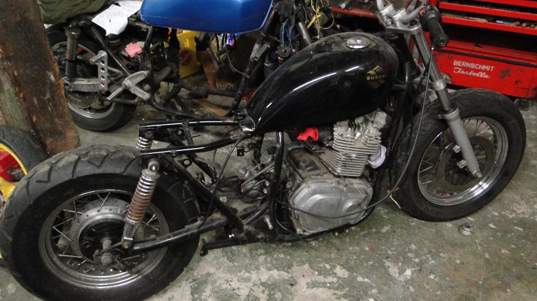

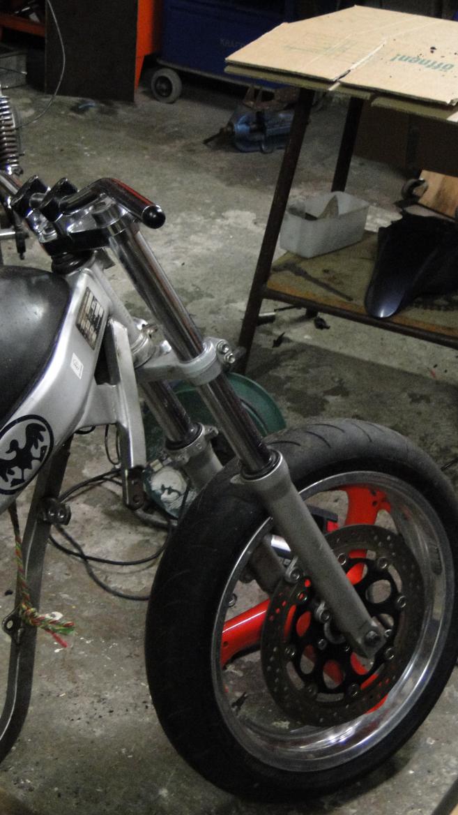

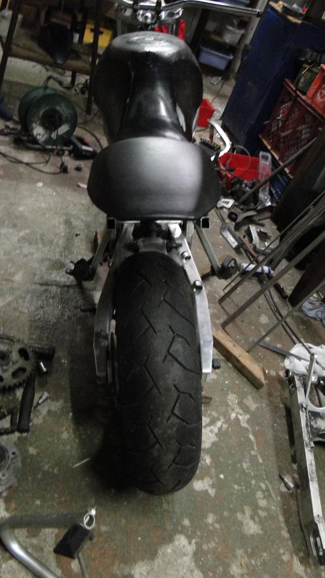

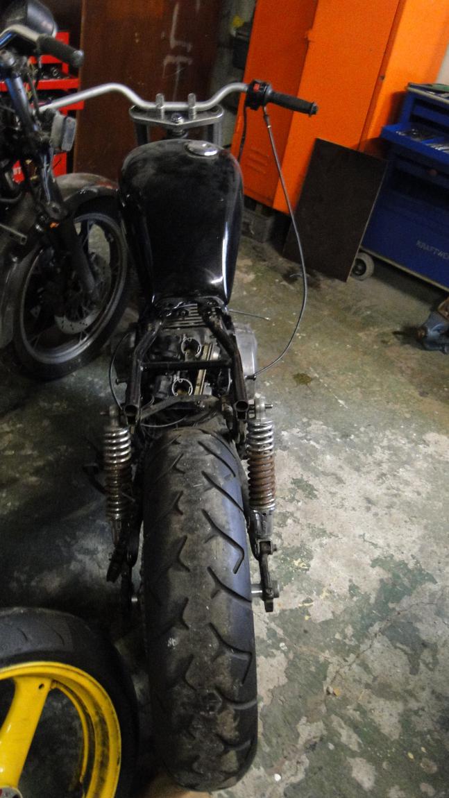

...okay...kurz zu mir...bin Jörn, 40 Jahre alt, Industriemechaniker und schraube mit Unterbrechungen seit 20 Jahren an Motorrädern und Autos......nach langer Abstinenz habe ich mir vor drei Jahren eine GS450L gekauft-die bisherigen Umbauergebnisse mit GR 650 Motor seht ihr auf den Bildern....Ich lese die CUSTOMBIKE, wo Jims GS500E Umbau zu sehen war-irgendwie hat es mich dazu bewogen, in der Bucht eine GS500E für 200 Taler zu ergattern, weil sie günstig war und ich eine Mopete für die nächste Saison wollte....zu Hause angekommen, habe ich in meiner Teilesammlung VX800 und GSF400, bzw eine GS500 Brücke-alle mit pressbarem Joch und eine 1100er Gixxer Hinterradfelge (5,5+180er ) gefunden...eine 1200er Bandit Schwinge, eine GSF400 Gabel und die Sitzbank kamen dann auch noch aus der Bucht....wie man das Fahrwerk umbaut steht im Netz-allerdings verwende ich eine 16er Steckachse(Rahmen aufgebohrt) und die Bandit T-Buchsen(Buchsen eingeklebt und auf 16H7 aufgerieben) Federbein, Streben und Dämpfer sind noch Original-kann alles so zusammen gesteckt werden-optimiert wird nach dem Motoreinbau....Für die Felge brauche ich noch die Distanzen und den Kettensatz-(Kettenräder mit 520er Teilung und Passendem Lochkreis für den großen Träger passen von der ersten DR750, DR500, oder GN400) der genaue Versatz wird noch ermittelt....
...momentan bin ich an der Sitzbank dran...hinten geht es schon-warte auf das Rücklicht für weitere Aktionen....der vordere Teil mit dem Tankabschluß gefällt mir noch nicht-habe die Bank, da Thermoplast, mit dem H-Fön vorne etwas schmaler gemacht...da geht aber noch was....schaut Euch einfach die Bilder an...Fortsetzung folgt....

wie bereits schon im anderen Fred geschrieben, hinten ein wenig höher und dann wird das ganz gut.

Ja, du hast Recht-so 6-7cm sehen gut aus...erwäge, eventuell einen geschraubten Edelstahlrahmen aus 23x1,5mm Rundrohr- Wig geschweißt und Sandgestrahlt und unlackiert...muß aber diesbezüglich erst noch mit dem TÜV reden...

Also mir gefällt das gut so wies ist,
hohe Hecks haben mir noch nie gefallen.
So hats Balance und schaut schnittig aus.
Mir gefällt auch gut wie der Sozius mit dem Tank eine Linie macht.

Sieht richtig geil aus mit dem Monster Heck, der "eckige" Sitz versaut nicht die kantige Form der alten GS. Gefällt mir gut und ich suche bereits nach Werkzeug
So ein bisschen könnte der Arsch echt noch hoch. 4 oder 6 cm am Ende. Wie möchtest du den Rahmen verstecken?? Kommt da noch eine selbstgestrickte Verkleidung drum oder ein Fender oder oder oder???
MFG SandorK

Das original passende Kücklicht ist heute angekommen-sieht richtig gut aus!! Wenn ich den Heckrahmen schraubbar machen darf, wird er gar nicht verkleidet und 6cm höher gelegt-passt dann auch noch besser mit der oneren und der unteren Tanklinie. Der Rahmen wird aus statischen Gründen als eine Art Gitterrohrrahmen gebaut, wobei die Optik natürlich auch nicht zu kurz kommt...wenn nicht, lasse ich den Rahmen so und uberlege mir etwas, um die Linien zu kaschieren...Montag hoffe ich genaueres zu erfahren

Also den Heckrahmen als Gitterrohrkonstruktion am Hauptrahmen per Schrauben befestigen??? Du wirst es nicht glauben aber in einer meiner Schubkästen liegt genau so eine Strichzeichnung von vor 2 Jahren

..also, das Fahrwerk kann ich so verbauen wie oben beschrieben, allerdings werde ich die originale GSF400 Doppelremsanlage vorne verwenden mit 290mm Scheiben und vierkolben, statt einseitig sechskolben mit 310 Scheibe-der Sechskolbensattel passt bei der 400er Gabel nur mit 290er Scheibe, das ist mir dann zu wenig Negativbeschleunigung...42er Kettenrad geht auch durch und den Auspuff und die Fußrasten darf ich auch verlegen....
..aber jetzt kommt`s...ich darf den Heckrahmen bis zu den Laschen kürzen und schraubbar machen-den Heckrahmen darf ich dann komplett selber bauen, aus VA ich soll nur keine Winkel zum Anschrauben anschweißen, sondern U-Stücke, weil sich die aftretenden Kräfte dann besser verteilen...und wenn ich meine Familienplanung noch nicht abgeschlossen hätte, sollte ich das ganze nicht zu steil machen...
Er hat mir auch gleich zwei Zettel mitgegeben, auf denen ich die verbauten Differenzteile auflisten soll...ich soll das ganze dann im umgebauten Rohzustand vorführen, falls noch Änderungen nötig sind, dann lackieren und ihm wieder hinstellen, damit er fahren kann-da der Winter noch nicht da ist und sich verschieben wird, wird es wohl April- Mai werden-- mit Kosten muß ich so um die 200-300€ rechnen.dafür aber mit AU und HU....die ganze Besprechung hat nur 15 min gedauert und da ich einen Termin hatte bin ich auch gleich dran gekommen....ach ja, von Schweißprüfungen hat er nicht gesagt-es soll nur stabil sein und gut verarbeitet..geht doch
