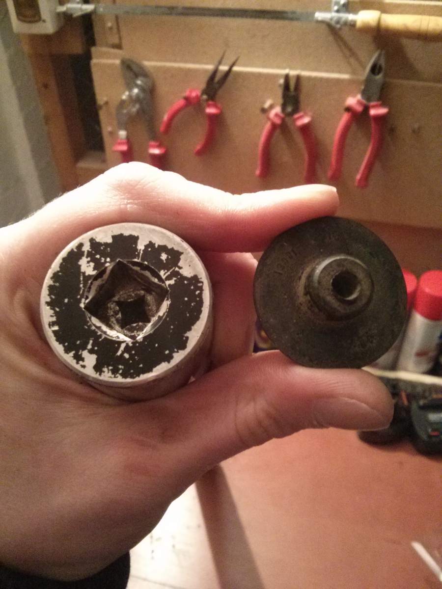

Nabend,
so der Umbau der Gabelholme von der 2004er in die 95er GS 500 ist nun erledigt. Ich hab mal ein paar Bilder geschossen und ggf. sind damit dann auch die Fragen bzgl. der Federvorspannungsstopfen geklärt.
Bild 1+2: Die neue Gabel eingebaut
Bild 3+4: Die alten, ausgebauten Teile
Vielen dank an euch für die Infos. Ohne die Information hätte ich mich wohl nicht getraut die neue Gabel zu kaufen. Sind ja doch 9 Jahre Unterschied im Baujahr.
Gruß Skyper
