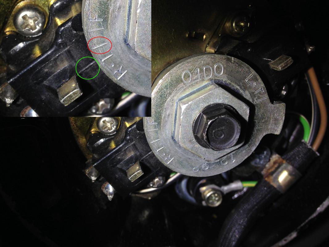

Im Anhang ist die Stellung des Zündgeberrotors, wie die Kerben an den NW und die Markierung Nr. 1 passen.
Sehe ich das richtig, dass die rot markierte Linie am beweglichen Teil mit der Linie am festen Teil (grüne Markierung) fluchten muss?

Ja!
Wenn ihr das nächste mal am Motor rumbastelt, dann bitte mit Werkstättenhandbuch! Und dann machst du es genau so wie es dort drinnen steht - das schont deine Nerven und beschert der GS ein längeres Leben.....
