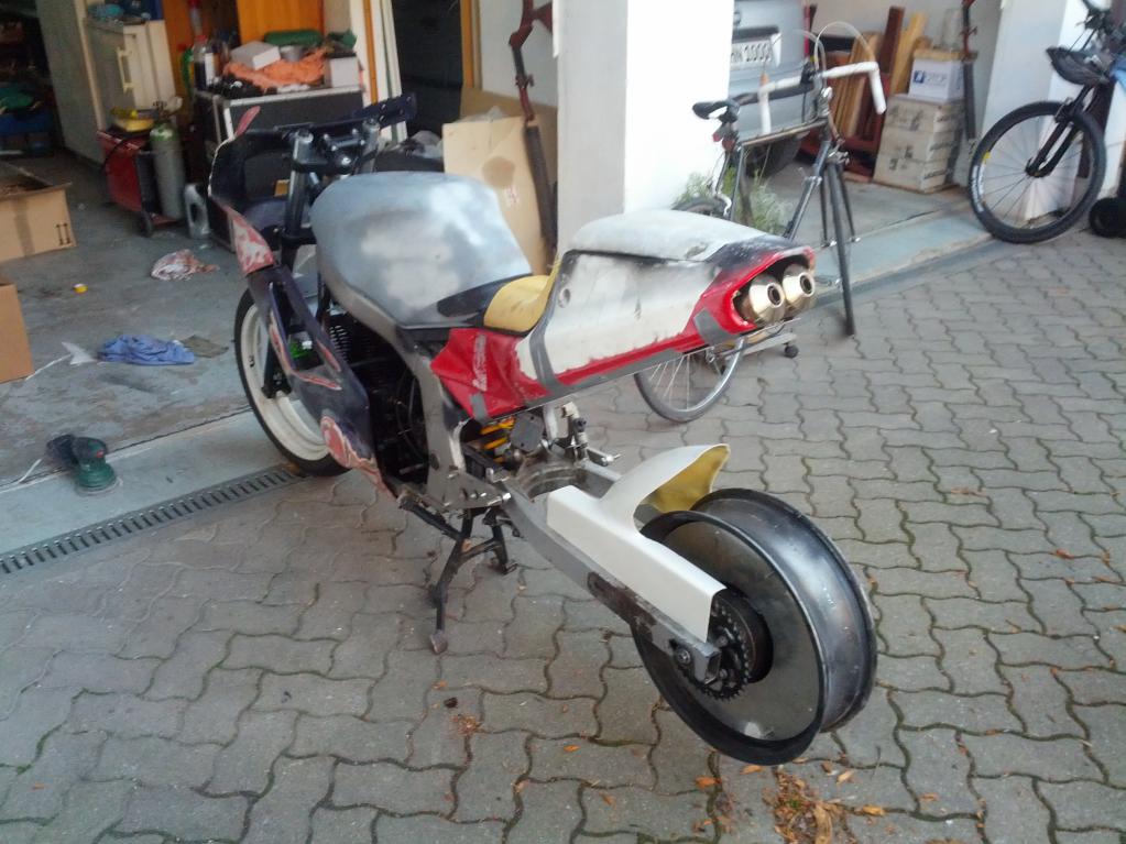

So, hab etwas weitergemacht und jetzt gibts auch neue Bilder.
Das Heck bekommt noch ein paar Löcher und einen Lüfter (mit Steuerung), dass mir der Hintern nicht zu warm wird, die Verkleidung wird noch geschliffen, und dann fehlt bis auf das Auspuffrohr nicht mehr viel.
Das Schweißgerät geht mittlerweile auch, dann kann ich mich mal an die Elektronik-Halter machen.

Hehe, so´n Z1000 Pärchen hatte ich damals (200 auch mal unters Heck gepackt.
Für nen guten Anschluss/um nicht zu weit rauszuragen wirst du die kürzen müssen.
Da sitzt am Anfang auch irgendwo der KAT, der muss auch raus.
Den Lüfter kannst du dir sparen, der wird eh nichts bringen.
Isoliere den Auspuff einfach vernünftig (doppelwandig einpacken) und kleb dir Hitzeschutzmatte innen in die Verkleidung.

Die sind schon 9cm kürzer (vom Endtopf-Anfang) Die Isolation werd ich so machen.
Deine ist auch schön
Alt 22.02.2014, 22:44:14   #70
War damals ja nur mal ein Versuch...die Dinger waren mir zu schwer für unters Heck ^^
Hoffen wir mal, dass der Sound ohne KATs und gekürzt brauchbar ist...aus der Z kommt mit der Originalauspuffanlage leider nur Gesäusel...aber geil aussehen tun sie
Heck wirkt mir grad ein wenig zu klobig...aber das liegt vielleicht an der spirreligen Schwinge und die noch nackte Felge.
Ich bin gespannt!

Mal wieder ein Zwischenschritt:
Anhang 19534
Nicht wirklich gut geworden, aber Mr. Spachtel wirds richten
Hits:	1631
Größe:	106,9 KB
Soll ich mir wirklich antun, das symmetrischer zu spachteln, oder so lassen?
Alt 18.03.2014, 18:39:44   #95
du machst das Teil jetzt einmal schön, also spachteln und schleifen, dann kommste rum und wir machen dir ne Form draus.
Aus dieser Form machste dann den Rest. So macht es der Formenbauer auch so.
Übrigens, Spritzspachtel hilft Wunder....
Du weist ja wo mein Haus wohnt...
