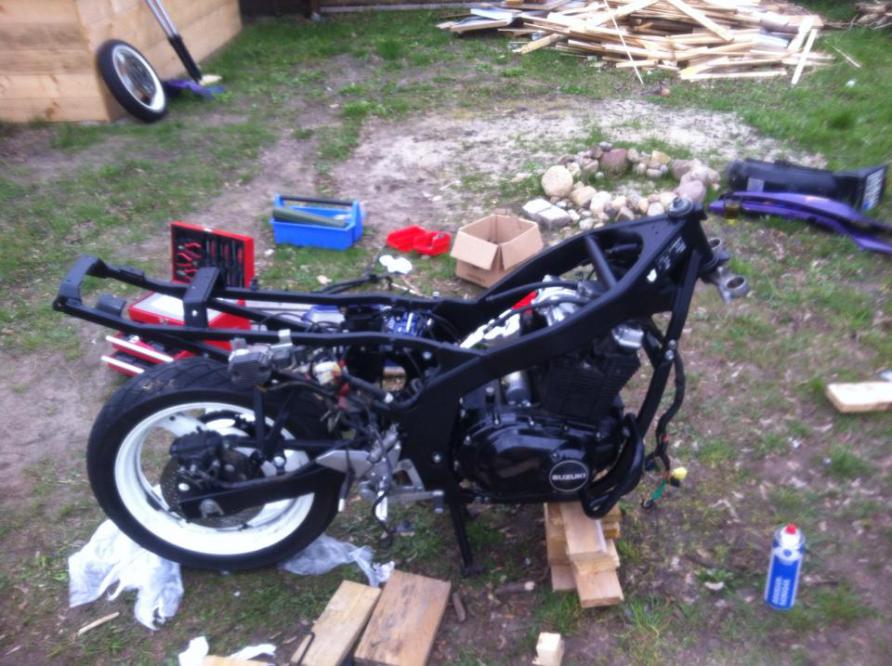

Hier mal die Bilder von der zerlegten GS, sowie dem lackieren.
Der schwarzmatte Lack ist auch als Rostschutz ausgewiesen, zudem wurden blankgeschliffene Stellen (die ehemals rostig waren) 2x grundiert und sonst der vorhandene Lack mit 1000er Papier angeschliffen und 1x grundiert (mit Haftgrund). Denke also das versiegelt genug.
Sind insgesamt 2 Schichten mit 10min Zeit zum Antrocknen dazwischen geworden. Man konnte den Lack auch schon nach wenigen Minuten anfassen, er härtet jetzt bis Donnerstag. Dann kommt Saugwurmmensch wieder rum und wir basteln die Kiste wieder zusammen.
https://www.dropbox.com/sh/ihnk7658ovf2100/ekb4yDPOyk
Gute Bilder von der Kamera lad' ich noch hoch, das Handy wollte nicht richtig scharfstellen (Iphone 4!!!)

So, hier das Fertige Ergebnis!
Ohne die Hilfe von Saugwurmmensch wär das nie was geworden!

Alt 13.04.2014, 12:33:11   #20
Nochmal mach ich sowas aber nicht in nem Buddelkasten....
Und ich dachte die Montage im Keller damals wäre schon ungünstig gewesen

Wir haben sie in 3 Stunden zerlegt, mit Päuschen dazwischen und quatschen. Es hat keine Schraube wirklich Widerstand geleistet.
Der Zusammenbau hat allerdings 8 Stunden in Anspruch genommen, 1 Stunde ging etwa für einen Fehler in der Elektrik drauf (Masseschluss im Lampentopf).
Bis jetzt hält alles super, obwohl es super billiges Zeug aus der Dose ist. Es wird allerdings auch als Rost- und Steinschlagschutz verkauft. Ist das Schwarzmatt von Werkstatt-Produkte.de
EDIT: Das Lackieren hat nur 1 Stunde gedauert, die Vorbereitungen allerdings 2 (Putzen, putzen, putzen, und anschleifen, Roststellen blank schleifen)
Nach wenigen Minuten war der Lack trocken, haben aber mit dem Zusammenbau 48H gewartet um nichts zu riskieren.
Wenn alles glatt geht kann man es also am einem verlängerten Wochenende schaffen, ist dann aber sehr knapp geplant.
