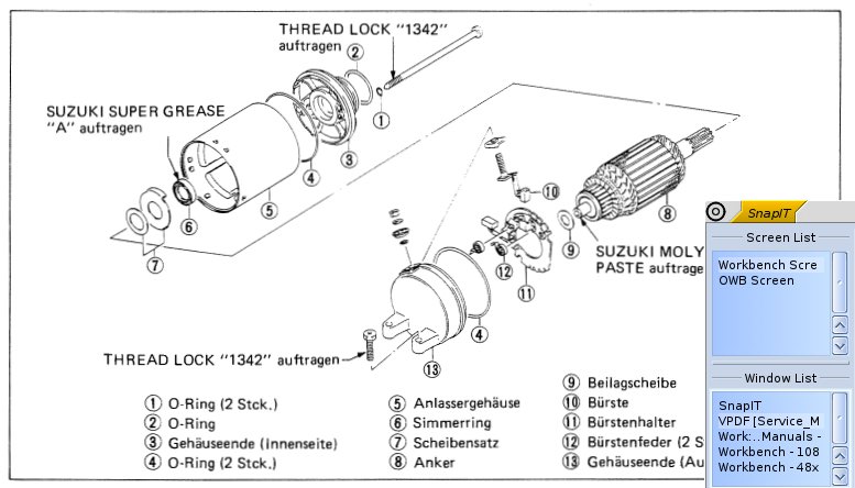

FYI - siehe Bild!
Kohlenlänge Verschleissgrenze 9mm.
Verschleissgrenze Kollektorlamelen (Abstand zu Glimmerboden): 0,2mm
Falls Anker selbst was hat: Jede Lamelle gegen Ankerkern (Masseschluss) und einige beliebige Lamellen untereinander (Stromunterbrechung) prüfen

Etwas Kraft brauchts schon - der Oring hält manchmal etwas zurück...sieh auf die Zeichnung.
