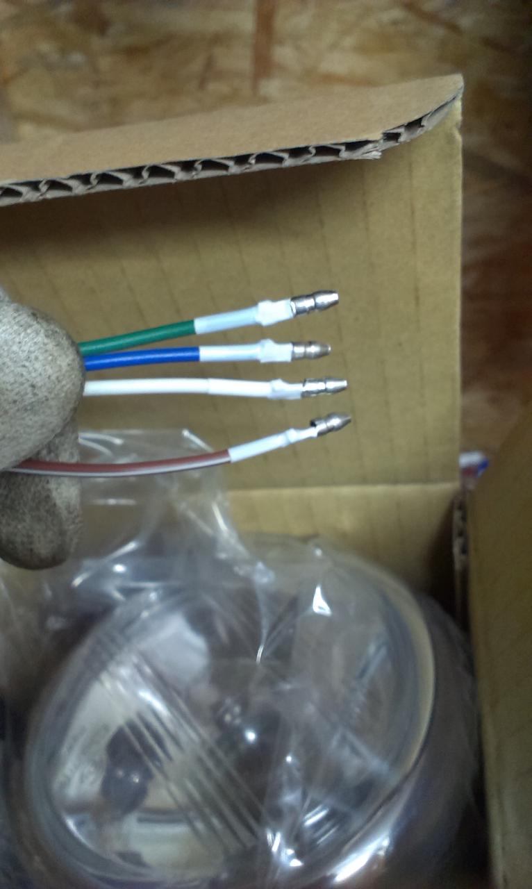

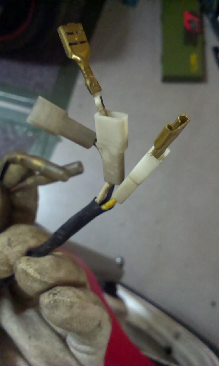

im Zuge des Umbaus von five stars Verkleidung, auf nackige Ausführung, stehe ich jetzt vor dem "Problem" die fünf Kabel die für den Scheinwerfer vorgesehen sind, zwei "Pins" und 3, ich glaube es heißt Kabelschuhe haben.
Die Anschlussstellen der Lampe allerdings sind alle 5 "Pins".
Kann mir da jemand helfen, in Form vom, Was benötige ich an Werkzeug, ich denke mal man braucht eine spezielle Kabelschuhzange, und ein Sortiment mit Kabelschuhe richtig?
Und wie müssen die Anschlussstellen kompatibel gemacht werden. Sprich einfach da wo jetzt Scheinwerferseitig noch "Pins" sind, einfach 3 mal Kabelschuh installieren?
Dazu noch, was Elektrik angeht bin ich ein relativer Neuling, habe also so gut wie keine Vorkenntnisse, also wenn jetzt die ein oder andere für Kenner vielleicht dumme Frage dabei war, war keine Absicht
Ich hoffe die beigefügten Fotos helfen meine Ausdrücke zu verstehen
Anschlüsse Kabelbaumseitig
Hits:	726
Größe:	57,7 KB
Anschlüsse Scheinwerferseitig
Hits:	703
Größe:	73,4 KB

Ich persönlich finde die runden Japanstecker (unter dem Namen werden die meist verkauft) am Motorrad besser, da aufgrund der Feuchtigkeit doch gelegentlich die Kontakte korrodieren (wenn man nur einen durchsichtigen Plastikschlauch als Schutz drüber hat) und trotzdem leichter zu lösen und wieder zusammenzustecken sind als die flachen Kabelschuhe.
Ist aber Geschmackssache; jedenfalls brauchst du dafür eine passende Kabelschuh- bzw Crimpzange (zB diese hier), die gibt's aber auch bei Ebay für ca 30€.
Damit gehts wunderbar

Nö, warum auch; solange du eine gute und feste Kontaktverbindung schaffst geht das in Ordnung.
Andere Löten lieber, allerdings ist das in Fahrzeugen so eine Sache, da sich die starren Lötverbindungen durch die Vibrationen lösen können und dann gerne Fehler autreten, bei denen man ganz schön lange am Suchen ist...
Absolutes No-Go sind Lüsterklemmen, die haben einzig und allein an der Deckenlampe in der Wohnung was zu suchen, nicht in Fahrzeugen! (Alles schon gesehen...)

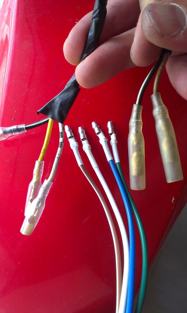

Also, ich habe heute die 3 Kabelschuhverbindungen abgeknipst, und Japanstecker dran gemacht, ging tatsächlich ziemlich leicht. Danke also schonmal für die Hilfe
Nun kommt das nächste Problem, ich habe Scheinwerferseitig lediglich 4 Kabel, vom Kabelbaum kommen aber 5 Kabel.
Farben sind auch alle Unterschiedlich, jetzt bin ich also so richtig verwirrt.
Bild ist unten angehängt, hoffe es hilft.
Bin dankbar um jede Hilfe
Hits:	852
Größe:	88,8 KB

Die beiden scharz-weißen sind Masse (=Minus); die anderen sind weiß Abblend-, gelb Fern-,braun Standlicht.

Der Stecker am H4-Licht hat 3 Anschlüsse, der am Standlicht 2.
Du musst also beide an der richtigen Stelle anschließen.
Das hat auch was mit dem Stromfluss zu tun; wenn du nur eine Masse nimmst, was prinzipiell geht, kann es sein, dass das Fahrlicht nicht mit voller Helligkeit leuchtet.
Elektrotechnische Erklärung gewünscht? - melde dich!

ich denke, es gibt an deinem Kabelsatz
- 2 massen, die müssen zusammen ( Licht und standlicht) (Klemme 31)
- Standlicht Plus (Klemme 58 )
- Abblendlicht Plus (Klemme 56b)
- Fernlicht Plus (Klemme 56a)
Das wäre für mich logisch - hatte meine Lampe gesttern erst draußen! Vielleicht hilft dir das weiter!
mfg

Fotgrafiere mal deine Lampen mit Anschlüssen, damit man beide Seiten mal sehen kann. Vielleicht können wir dir dann besser helfen.
Alt 18.05.2014, 10:49:51   #19
CivicDeejay91
Benutzerbild von CivicDeejay91
Registriert seit: 15.03.2014
Ort: 39126 Magdeburg
Beiträge: 208
Es würde ja reichen, mit einer Prüflampe einmal das Licht durchzuschalten und zu schauen, wo welcher Saft ankommt... Immerhin kann man hier nichts kaputt machen, wenn man sich "ausprobiert". Es geht ja hier nur um Glühlampen und nicht um sensible Halbleiter... Ich verstehe grad das Problem nicht...!?

Also der Tip mit der Prüflampe, wie soll ich sagen, ist ja eigentlich schon peinlich das ich da nicht draufgekommen bin.
Danke, hat alles einwandfrei funktioniert, und ich konnte erkennen welches Kabel wofür ist, hatte geko ja auch schon richtig beschrieben.
Haben dann die Lampe aufgeschraubt und angeguckt wohin welches Kabel führt.
So weit passt jetzt alles, Bilder kann ich heute Abend nachsenden, Frage ist nur mit den 2 Massekabeln die vom Kabelbaum kommen, wie mache ich die zusammen?
So wie vorhanden, einfach beide in einen Japanstecker crimpen?
GSschrauber ist offline   Mit Zitat antworten
Alt 19.05.2014, 11:45:10   #22
Zitat von GSschrauber Beitrag anzeigen
...Frage ist nur mit den 2 Massekabeln die vom Kabelbaum kommen, wie mache ich die zusammen?
Hast du 2 Masseanschlüsse im Scheinwerfer, dann getrennt zuführen. Dabei kannst mal probieren, bei welcher Masse das Fahrlicht heller leuchtet.
Wenn nur ein mal Masse im Scheinwerfer ist, dann so wie du schon gesagt hast, zusammencrimpen.
Jedenfalls solltes du beide verwenden, damit vergrößert sich der Leiterquerschnitt und es kann genug Strom fließen! Suzuki spart, wie viele andere auch, am Querschnitt, da hilft jeder µm²

Ja genau, die beiden Massen die vom Scheinwerfer kommen sind in ein Kabel gefasst.
Dann werde ich das so machen.
