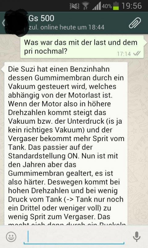

Ich benutze hier einfach mal WhatsApp Screenshots.
1. Manko : die PRI Geschichte.
Hits:	2280
Größe:	79,6 KB
Hits:	2257
Größe:	78,0 KB
Hits:	2303
Größe:	74,0 KB
Hits:	2254
Größe:	69,0 KB

Das Benzinhahnproblem habe viele. Mit einem neuen Hahn ist es meistens aber auch nicht weg. Ein neuer Hahn kostet zwischen 50 und 80 €, je nach Händler.
Die Aufnahme des Kupplungszug an der Kupplungsbetätigung ist auch eine bekannte Schwachstelle. Das Teil kostet ca. 65 €. Die neuen Teile sind vom Werk aus verstärkt, das Blech ist etwas dicker.
Alles in allem also nichts beunruhigendes, für eine GS eher was normales.
