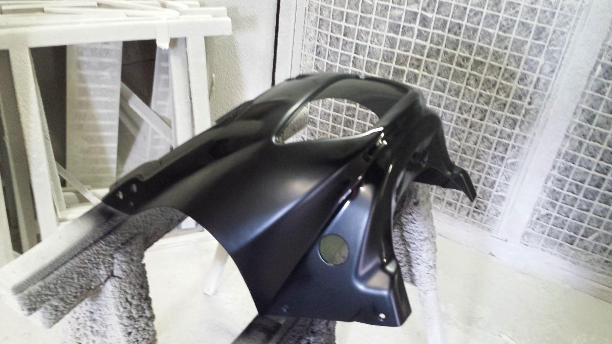

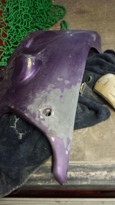

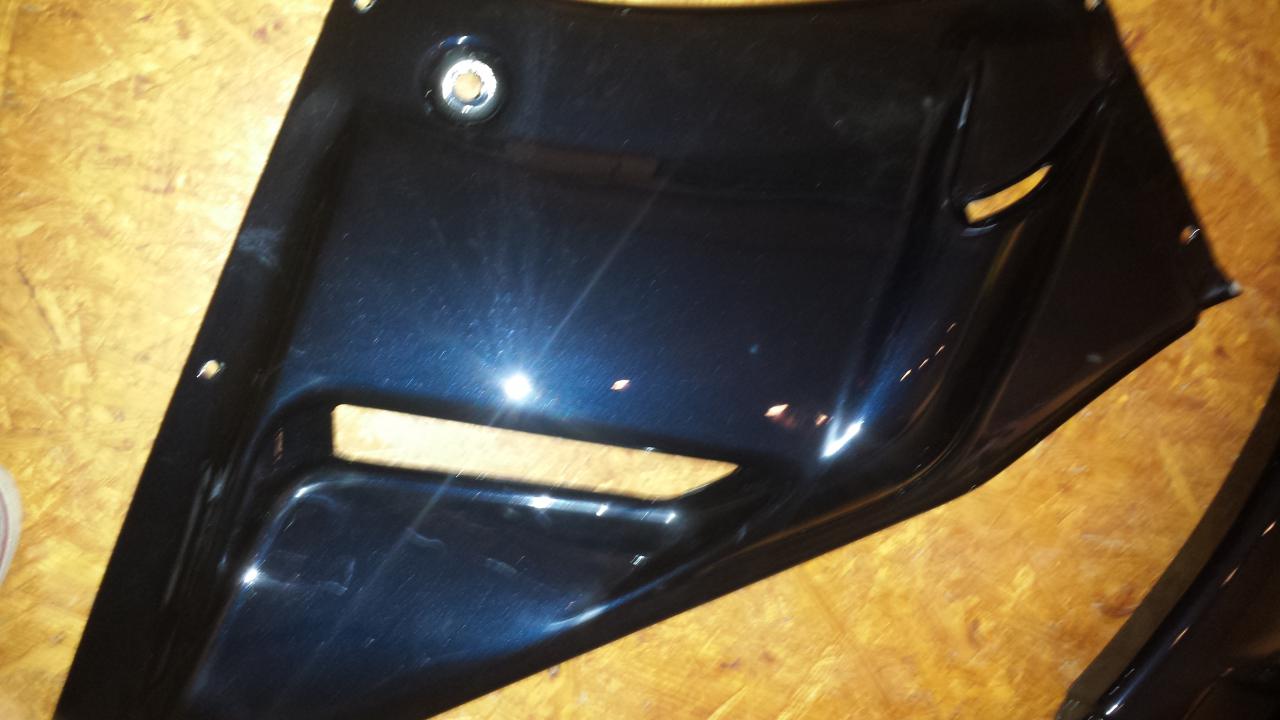

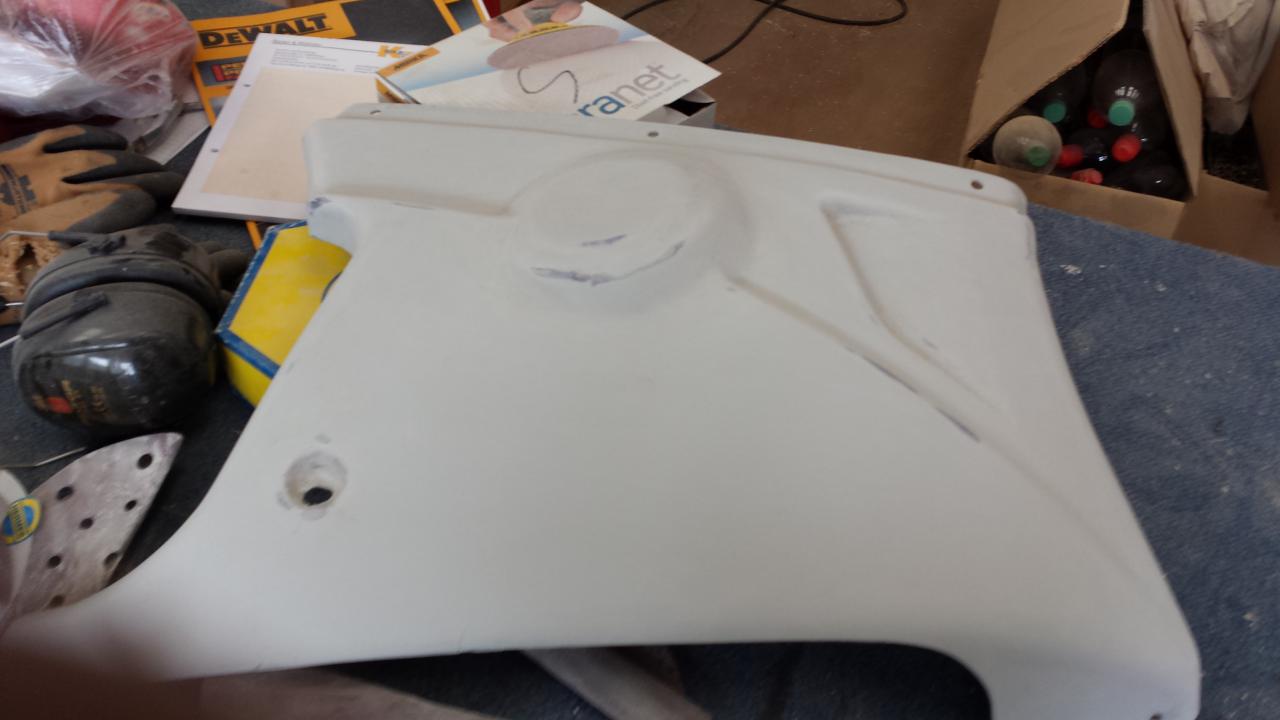

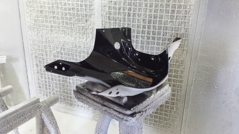

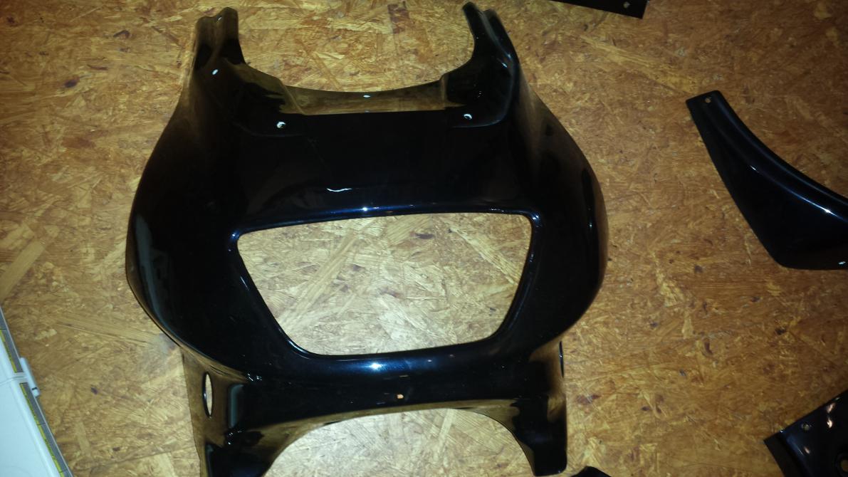

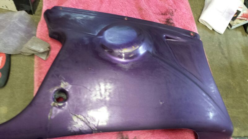

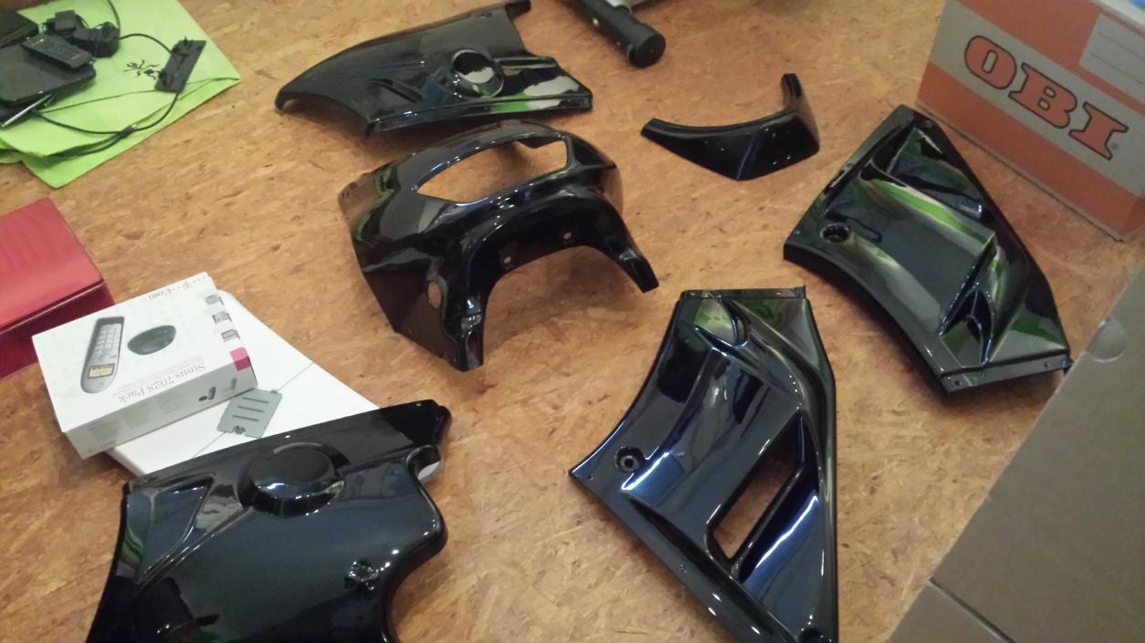

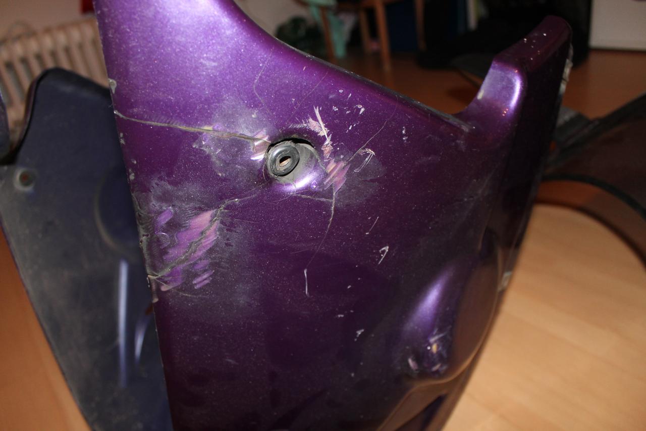

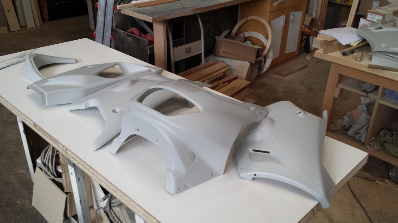

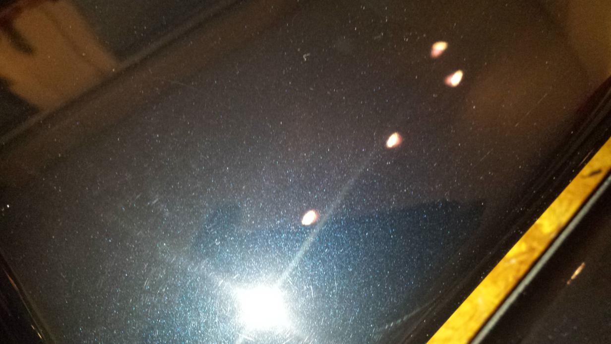

Ich bin mittlerweile auch was weiter mit der Verkleidung.
Ich muss sagen das es das erste mal ist das ich was in diese Richtung versucht habe und vieles hätte man warscheinlich besser/anders machen können
Die Verkleidung hat noch 1-2 kleine Macken aber ich bin mit dem Ergebnis total Zufrieden.
1. Nicht mehr Lila
2. Nicht mehr überall Risse
Die Farbe hab ich mir für 38,50 An mischen lassen. 1 Liter Basislack+Verdünnung + Klarlack.
Ich halte es mal kürzer eventuell wollte ich noch eine Ausführliche "Anleitung" dazu schreiben.
Erstmal alles an geschliffen und die Kaputten stellen gespachtelt und von hinten mit einem feinem Drahtgitter versteift. Eventuell hätte man hier auch die Verkleidung bei den groben Rissen ja wieder verschweißen können.
Dann wurde die Komplette Verkleidung grundiert und diese Grundierung feingeschliffen mit 800 Schleifpapier.
Das Lackieren des Basislackes hat wunderbar funktioniert. Die Verkleidung ist ohne licht einstrahlung Schwarz und geht man damit in die Sonne schimmert sie Bläulich.
Das Lackieren des Klarlackes war dann allerdings eine Katastrophe alles verlaufen in alle möglichen Richtungen dort mussten wir viel Nachbessern und wieder anschleifen und nochmal drüber. Wahrscheinlich beim ersten mal einfach viel zu viel versprüht.
Alles in allem bin ich echt mit dem Ergebnis zufrieden. Die Kosten belaufen sich auf ca 50 Euro.
Ich reiche noch bessere Fotos nach wenn die Verkleidung auf dem Motorrad ist. Ich hoffe ich hab alles zur Montage der Verkleidung und es fehlt nix

Alt 14.07.2014, 08:51:57   #65
Beiträge: 8.822
Sieht echt gut aus
Was für Lack hast du genommen? Keinen originalen, oder?
Lackiert hast du in einer Tischlerei?
Alt 14.07.2014, 16:02:32   #66
Illu
Benutzerbild von Illu
Registriert seit: 25.04.2013
Ort: Mönchengladbach
Beiträge: 106
Kilometer: 14001
http://www.autolackcenter.de/autolac...-in-ihrem.html
Das ist der Lack, ich hab denen den Farbcode und Namen von der Farbe gegeben und die haben mir dann Suzuki 33J Pearl Novelty Black angemischt.
Ich hab Tank und Verkleidung noch nicht nebeneinander gesehen der Lack der Verkleidung trifft es aber ganz gut.
Ja in einer Schreinerei/Tischlerei die haben einen kleinen Raum den sie als Spritzkabine nutzen also nicht 1000 % Staubfrei aber ich bin echt zufrieden. Bis auf das Klarlack Disaster hat das alles gut geklappt. Ich denke zum Wochenende ist Montage.
Hab mir auch gerade nen Angebot von einer Firma für Aufkleber geben lassen da kommt noch ein kleiner Suzuki Schriftzug+ das Suzuki Logo drauf. Für 4 Aufkleber 12,90 Inklu Versand auch ein Top Angebot.
Alt 14.07.2014, 20:19:33   #67
Beiträge: 8.822
Das Angebot mit dem Lack ist echt gut. Ist der Basislack ohne Härter?
Die Aufkleber sind wirklich günstig. Habe ich damals für meine GS auch gezahlt.

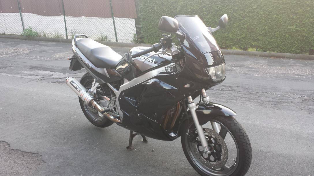

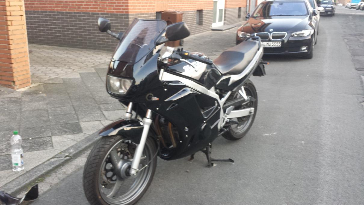

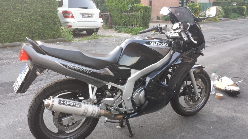

Die Verkleidung ist dran.
Das einzige Problem was ich habe ist das ich das innenleben des Cockpit nicht reinbekomme ohne das ich einschränkungen im Lenken habe deshalb ist das erstmal draußen.
Eventuell muss ich die Kabel neu/anders verlegen.
Ich mach am Wochenende mal bessere Fotos morgen gehts damit zur Arbeit dann wird Test gefahren

Alt 18.07.2014, 09:44:03   #70
Sieht ganz gut aus!
Wenn man den Auspuff noch schwarz lackieren würde, würde er besser zum Gesamtbild passen.
Alt 18.07.2014, 10:03:25   #71
Das fänd ich schade für den Auspuff...lieber die schwarze Verkleidung mit etwas grauem Dekor (passend zum Heck) auflockern.
Einige GS, die ab Werk die VVK hatten, waren auch entsprechend lackiert/beklebt. Wenn man da ne Weile googled findet man die Dekorlösungen von damals.
Alt 18.07.2014, 10:17:24   #72
Auch eine geeignete Möglichkeit. Hauptsache, der Kontrast Schwarz zu Silber setzt sich einigermaßen fort.
