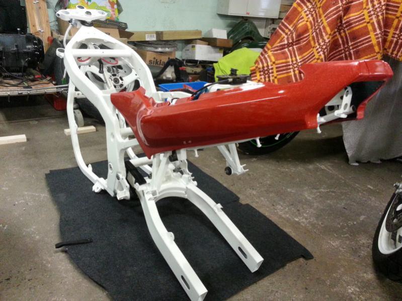

So, es geht wieder vorran.
Habe gestern den Rahmen vom Beschichter abgeholt und gleich mal angefangen ein wenig zu komplettieren.
Hier mal ein paar Impressionen.
http://forum.gs-500.de/attachment.ph...1&d=1402505255
