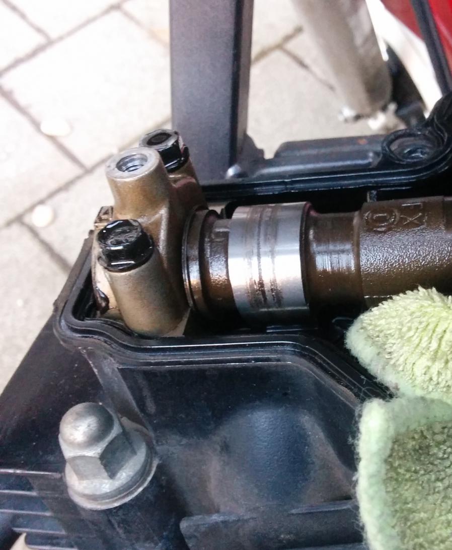

Servus, muss nochmal hier nachfragen. Hab heute das Ventilspiel kontrolliert und mir ist natürlich gleich die rampunierte linke Auslassnocke aufgefallen (siehe Anhang).
Frage: schonmal sowas gesehen? Könnte vom Drehen ohne Shim kommen, aber die Kratzer sind deutlich fühlbar. Ist das noch zu tolerieren oder zerlegt es mir die Nockenwelle in absehbarer Zeit und könnte man die einfach gegen ne gebrauchte tauschen?
Edit: Achja, die Kratzer sind glaub ich nur auf der flachen Seite der Nocke. Der Teil der für die Längsbewegung verantwortlich ist scheint in Ordnung zu sein. Das Spiel lag mit 0,05 im Rahmen
Philipp

Alt 28.02.2015, 19:43:57   #44
Damit kannst du weiter fahren.
ich hab mal bei einem Forumsmitglied sowas gefunden:
Name:	2013-08-27 17.54.50.jpg
Hits:	1005
Größe:	96,4 KB
Das scheint ein Fertigungsfehler zu sein. Sollte aber die Funktion nicht beeinträchtigen.
lg
merle
Alt 02.03.2015, 16:26:08   #45
Naja, schön ist das nicht.
Wird auch nicht besser...
Wie sieht denn der Shim darunter aus?

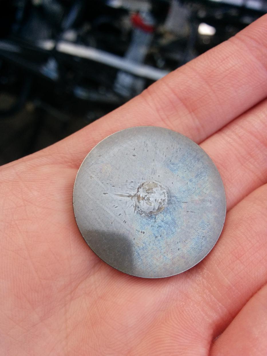

Hallo, hab heute mal endlich die Zeit gefunden mich mit dem Werkzeug bewaffnet auf die Suzuki zu stürzen
Hatte zwar zwischenzeitlich Schwierigkeiten mit dem Niederhalter (wie schädlich ist das zurückschnappen der Ventile eigentlich?) aber es hat soweit funktioniert.
Eigentlich wollte ich garnicht mehr nach dem Shim unter der angekratzten Nocke schauen da das Spiel ja stimmte, hab dann aber aus Neugier trotzdem nochmal das Werkzeug angesetzt und den Shim rausgefummelt und sie da....auch der hat Kratzer!
Jetzt muss ich zugeben ich kann das nicht genau einschätzen. Es ergibt einfach keinen Sinn, das Ventilspiel an der Stelle liegt voll im Rahmen, mit Geduld und Gefühl passt auch eine 0,06er Fühllehre. Ich denke es wäre keine schlechte Idee den Shim trotzdem zu tauschen und ne Nummer kleiner zu wählen. Was meint Ihr?

Alt 08.04.2015, 20:22:48   #49
Zitat von gamb4 Beitrag anzeigen
... Es ergibt einfach keinen Sinn, das Ventilspiel an der Stelle liegt voll im Rahmen, mit Geduld und Gefühl passt auch eine 0,06er Fühllehre. Ich denke es wäre keine schlechte Idee den Shim trotzdem zu tauschen und ne Nummer kleiner zu wählen. ..
Mit anderem Shim erreichst du 0,01 oder 0,11 - beides außerhalb der Toleranz (0,03 - 0,08 mm) was soll das bringen, außer Stress?

Alt 08.04.2015, 20:26:30   #50
dreh den Shim doch einfach mal um, setz ihn wieder ein, dreh die Kurbelwelle einige Umdrehungen und miss dann nochmal.
