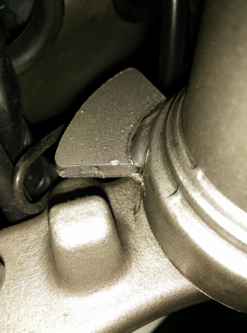

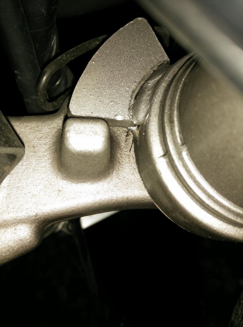

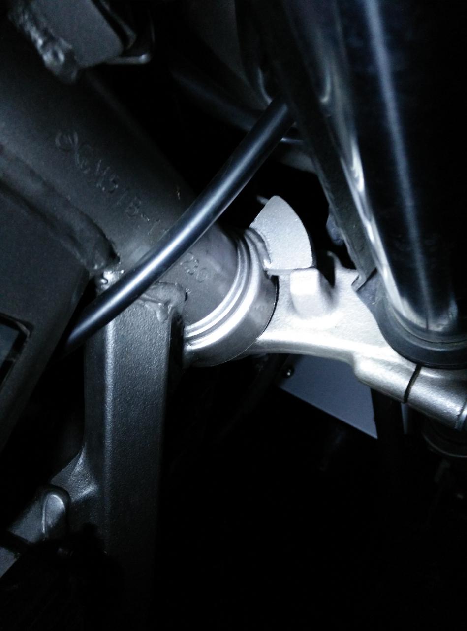

Ich hatte Letzten Donnerstag einen kleinen Unfall mit meiner GS.
Dabei wurde mein Lenkanschlag aus der Naht gedrückt und sitzt jetzt in der ein paar Millimeter versetzt, sodass sich das Lenkradschloss nicht mehr schließen lässt und der Lenker fast am Tank ist. Der Anschlag lässt sich auf nicht wieder in die richtige Position schlagen da er sich einfach nicht bewegen will
Jetzt habe ich angst, das ein neuer Rahmen her muss ! Habe mir überlegt den Anschlag irgendwie richtig zu schlagen und dann neu zu schweißen und alles schön Lackieren, damit es beim TÜV keine Probleme gibt. Hat hier jemand noch eine andere Lösung ?
Mfg Robin
PS: man muss bei den Bildern schon genau hinschauen, da der Anschlag wirklich sauber versetzt ist und die Schweißnaht auch nicht gerissen ist

Für mich sieht es schon danach aus, dass die Schweißnaht gerissen ist. Man erkennt die Stufe in der Schweißnaht.
Da das so sauber "rausgerissen" wurde, würde ich mir wegen dem Rahmen schonmal keine Sorgen machen, der dürfte ok sein. Wenn du den Anschlag wieder ranschweißen lassen willst, gehe sicher, dass der Schweißer Ahnung von seinem Fach hat und dir nicht den Rahmen krumm schweißt. Soll heißen, dass sich der Lenkkopf aufgrund der Hitze verziehen kann.
