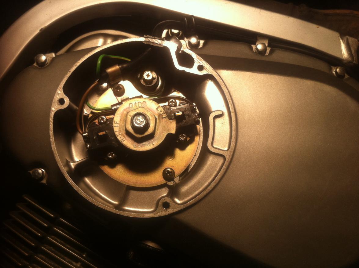

Hits:	4646
Größe:	102,1 KB
Das meinst du den Induktionsgeber oder

Alt 10.03.2015, 20:19:44   #18
Deshalb sollst du ja mal den Zündgeber (Induktionsgeber) wechseln.

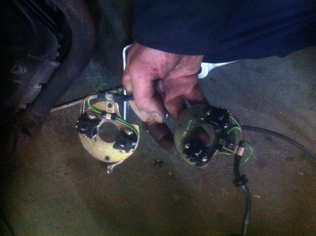

Heut sind die 115 er Düsen gekommen da hat mich der Ehrgeiz gepackt und bin
Dann doch heut noch in der Garage .
Hab mir den gaser der 97er geschnappt entdrosselt Grundeinstellung und ab auf die 94er zum Syncronisieren dann wieder auf die 97er gebaut .
Kabel alle durchgemessen und dann mal die impulsgeber, von dem 89er Motor
den ich noch rumliegen habe, ausgebaut und in die 97er implantiert .
Kerzen wieder rein alles startbereit zusammen und ......
Gestartet hüst und paar Umdrehungen und wieder aus 😃 erste Lebenszeichen

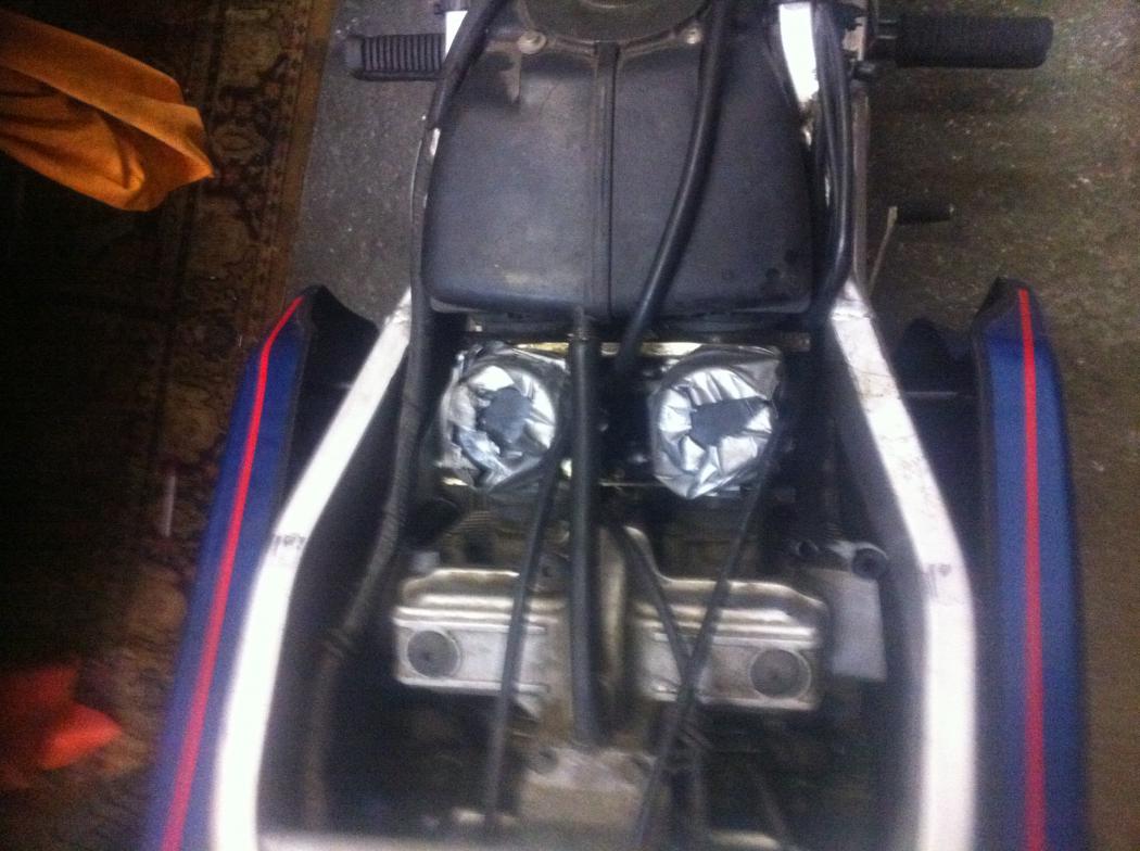

dann mal eine probefahrt
Hits:	4735
Größe:	53,3 KB
ab in den Sonnenuntergang
Hits:	4585
Größe:	57,2 KB
Geht jetzt alles Danke an alle für die Denkanstöße und Lösungsvorschläge

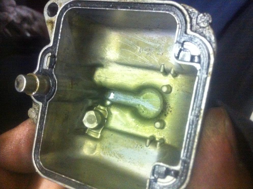

Dann hab ich den "gereinigten " Vergaser runter der auch "entdrosselt" sein sollte..Klicke auf die Grafik für eine größere Ansicht
Hits:	4702
Größe:	101,0 KB
ID:	21970.. Und hab den Dreck raus sah aus wie Gummiabrieb .

Als ich aber den Seiten Deckel aufgemacht habe (in Fahrtrichtung rechts) ist mir aufgefallen das da schon rumhantiert wurde .
Da es ein Zündungsproblem war und von euch auch drauf hingewiesen wurde hab ich die Spulen nochmals durchgemessen mit selben Ergebnis bis ich am Kabel gewackelt habe Dan auf einer Spule wiederstand unendlich also Kabelbruch .
Also komplett getauscht .Klicke auf die Grafik für eine größere Ansicht
