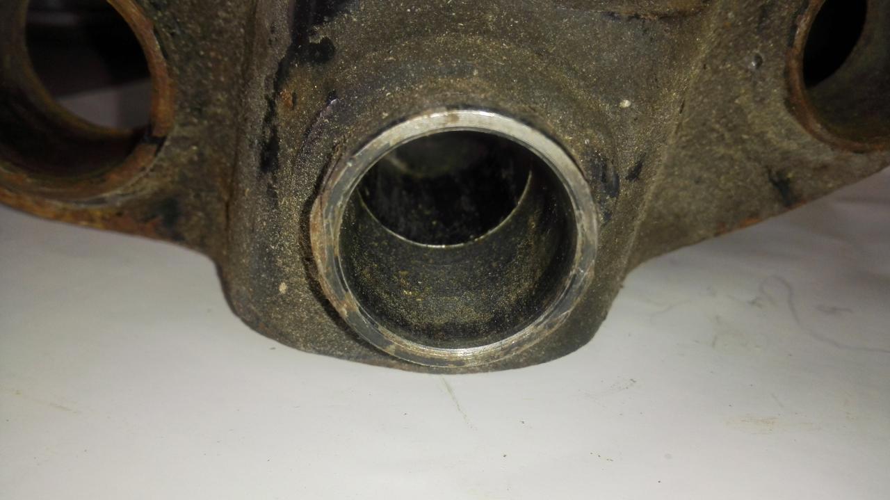

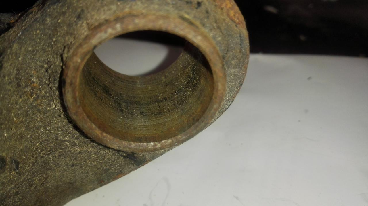

Von dem Teil auf dem Bild ist teilweise ca. 1mm Material ab, auf dem Bild zu sehen. Meint ihr ich kann es trotzdem noch benutzen oder besser Ersatz besorgen? Wie heißt das Teil eigentlich?

Das ist schon derbe. Das Teil ist die Umlenkung und ich würde mir ne gute gebrauchte besorgen. Die Lager checken und tüchtig einfetten und du hast erstmal Ruhe.

Sowas ist natürlich nicht lustig. Ich kann es am Bild nicht genau sehen, aber ist da der Lagerkäfig auch schon angeschliffen, oder sitzt der noch tiefer drinnen? Wenn er tiefer drinnen ist, könnte man die Stirnfläche noch gerade und glatt schleifen und einen Ring einsetzen.......
Alt 02.04.2015, 16:21:35   #12
Sieht für mich wir angekratzt aus. Aber das Lager würde ich neu machen. Wenn, dann richtig. So wie das aussieht hat es bestimmt schon Spuren vom Rost.

Ob er abgekratzt ist muss ich nachher mal schauen. Das Teil hat ja schon ca. 3-4mm Achsialspiel, wenn ich das gleichmäßig anschleife wird es noch 1-2mm größer. Oder ist das nicht schlimm an der Stelle?
Wobei, ich denke ich kriege die Umlenkung für 10-20€ hier im Forum, wahrscheinlich lohnt es sich nicht da rumzupfuschen...

Wenn die Breite ausreicht, um das Lager aufzunehmen kannst du den Rest mit Scheiben ausgleichen.

Genaus sehe ich das auch, aber bitte das Lager gnau kontrollieren und sauber neu fetten.
