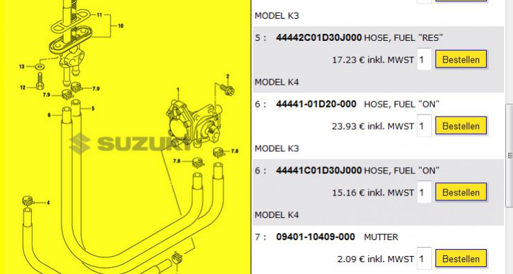

ich benötige mal wieder eure nette Hilfe!
Anbei ist ein Bild, ich benötige Schlauch Nummer 5 + 6.
Muss ich die original bestellen oder gibts die auch online für meine GS500 U?
Habe mal bei BTS geschaut, da gibts die leider nicht.
Besten Dank für eure Antwort

Geh einfach zur Motorradwerkstatt ums Eck und kauf dir dort passende Schläuche als Meterware.
Bei meinem Hondahändler koster der Meter ca 2,30€.

Die Benzin-Schläuche der GS haben 8mm Innen- und 11mm Außendurchmesser. Zum Tauschen braucht ihr ca. 1-1,5m.
Der Schlauch sollte nicht sehr viel dicker vom Außendurchmesser sein als die angegebenen Maße, sonst hast du Probleme beide nebeneinander auf den Benzinhahn unterm Tank zu bringen.
Du kannst auch noch ein Stück des alten Schlauchs mitnehmen falls du noch was hast um zu schauen ob der neue die richtigen Maße hat.
Klemmen solltest du von den alten Schläuchen nehmen damit der Schlauch auch sicher gut sitzt.
Bei meinem Baumarkt gabs die Schläuche nicht, dafür aber bei Händlern die KFZ Teile+Zubehör verkaufen; oder natürlich wie Saugwurmmensch gesagt hat bei Motorradwerkstätten.
Achja, und du kannst die beiden Schlaüche ruhig länger lassen und anschließen, dann geht das Tank abnehmen beim nächsten Mal viel leichter

8/11 wirst du im freien Handel kaum finden.
7,5 mm ist gängiger und auch dick ummantelt passen die noch auf die Benzinhahnstutzen.
Die ekligen Schellen fallen dann (zumindest eine) weg. Die Schläuche sitzen mehr als ausreichend stramm.
Da zieht ja keiner dran und wer Schabernack treiben will, wird durch die Schellen auch nicht gestört.
Ich sichere die Schläuche am Tankbenzinhahn trotzdem beide mit einem dünnen Kabelbinder - für´s Gewissen.
