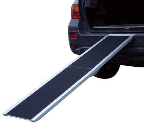

Standard Auffahrrampe (max 135kg) vs. GS500 (185kg) ?
Servus, eine frage an die Konstrukteure und Statiker unter euch.
Ich habe eine klappbare Aluminium-Auffahrrampe gekauft (siehe Bild). Sollte eigentlich für meinen Hund sein, aber ich hab mir eine mit größerer Tragkraft besorgt.
Kann ich damit auch die GS verladen?
Hier mal die Daten zur Rampe:
Abmessungen zusammengeschoben 73cm x 36cm
Abmessungen ausgeklappt 152cm x 36cm
Gewicht 6,1Kg
Maximale Ladekapazität 135Kg
Material Aluminium
Daten GS500:
Gesamtlänge: 2.075 mm
Radstand: 1.410 mm
Leergewicht: 169 kg + Vollverkleidung und Tank ca. 185kg
Kann das funktionieren, wenn man bedenkt das die GS durch den Radstand nur einen kurzen Moment vollständig auf der Rampe steht?
Worauf bezieht sich überhaupt die max. Ladekapazität?

Die trägt mit sicherheit mehl als 135 kg.
Die Hersteller gehen halt auf Nummer sicher.
Ggf. stell halt in der mitte was drunter.
...Wird es Nass
*Klick*

Schwachpunkt wird das Gelenk sein. Wenn der Hersteller 135 kg angibt, würde ich auch nicht mehr darüber bewegen. Zwar halten die Sachen immer etwas mehr als angegeben aus, aber auch mit gutem Grund. Mehr führt vielleicht nicht sofort, aber irgendwann zum Bruch, und mit einer GS drauf wäre das sicher nicht so witzig.

Ich würde es auch nicht darauf ankommen lassen .
Habe mir dafür ein Stück einer Küchenarbeitsplatte besorgt , ca. 120cm , gibts im Baumarkt für kleines Geld , und habe damit schon meine GPZ900R / VX 800 u.a. problemlos verladen !

Die ~185kg stehen ja nicht komplett auf dem Gelenk, maximal ja am Anfang und am Ende der Rampe gleichzeitig. Und dann ja auch auf 2 Punkte verteilt!
Wie schon geschrieben, im Zweifelsfall abstützen (da tuts ne stabile Dachlatte) und gut!

Danke für die Antworten, an einer Holzlatte zur Verstärkung bzw. eine mittige Abstützung hatte ich auch schon gedacht.
