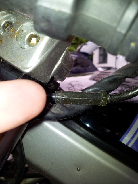

"Mit Metallding" habe ich das Bild mit meinem Daumen drauf gemeint.
Ansonsten grad mal alles mit WD-40 eingenebelt. Diese Schrauben werde ich mir mal genauer anschauen und ggf. korrigieren. Danke Smolle.

das "Ding" mit dem Daumen ist der Bowdenzugeinsteller , damit kannst Du den Leerweg des Zuges einstellen !
Wenn Du jetzt alles mit WD40 eingenebelt hast , ist das eher kontraproduktiv und der Hebel wird noch leichter gehen , d.h. gar nicht mehr in einer Stellung stehen bleiben !
Versuch doch mal die Kreuzschlitzschrauben an der linken Armatur wo der Chokehebel sitzt fest zuziehen , wahrscheinlich sind die nur etwas lose .
