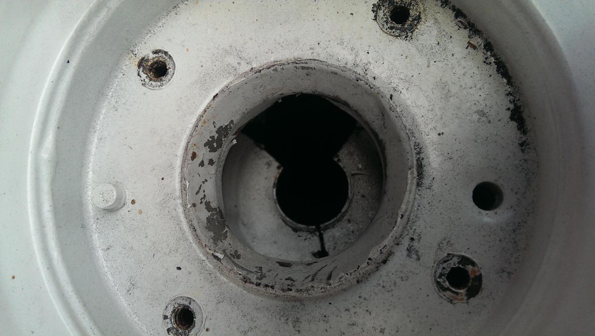

Und zum Sehen: Die 3 Schlitze wegdenken, dann hat man den Einfüllstutzen des großen Tanks:
Hits:	1281
Größe:	67,4 KB

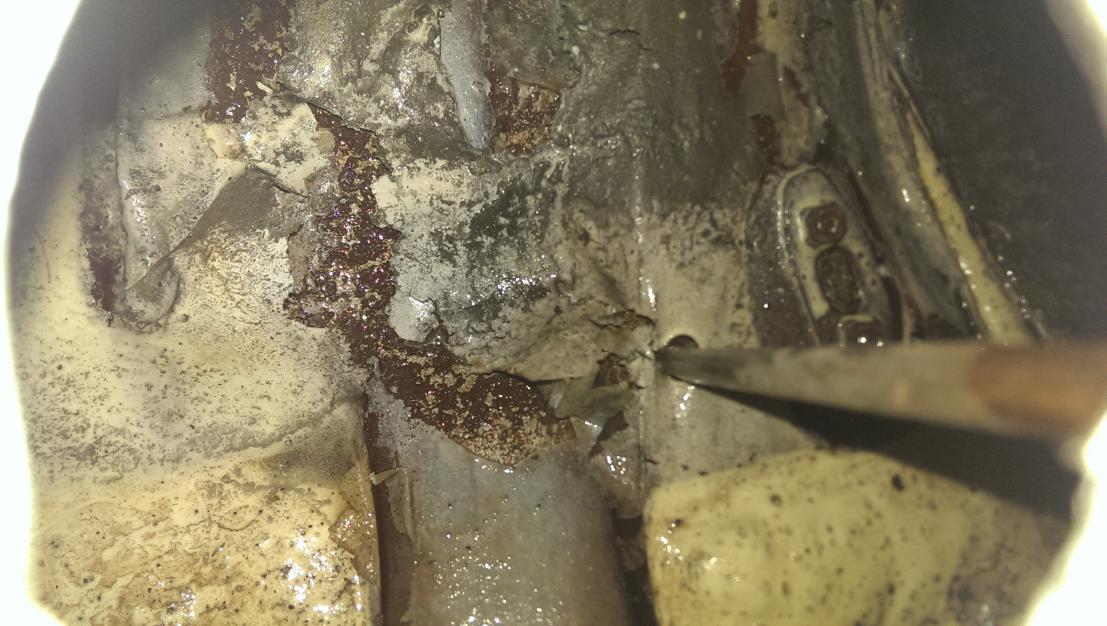

Nachdem dank Dremel im Tank die Funken flogen - das erste Segment ist weg
Die weiteren Schritte sind dann wohl klar.
Zum Abschluß kam dann vor dem endlich freien Blick in den Tank das Angeln mit dem Magneten.

Da kann man ja nichtmal den Tankrüssel komplett reinhängen
Ich habe eine WVBK aus 2003, also auch den "F-Tank", bei mir ist da aber keine Verjüngung... siehe Bild.

Alt 20.06.2015, 18:32:57   #32
Da bekommst du ja so gerade mal den Rüssel reingehängt. Hast du vlt nen Importmodell?
Alt 21.06.2015, 07:44:55   #33
Hallo Mattis, schön von Dir zu lesen!
Hallo Gacko.
Stimmt, muß Import sein, da bei meinem Tank die Verjüngung nicht schwarz ist.
Welches Model? Deutsches ebay-Modell. Die Version mit dem Rost.
Hits:	1277
Größe:	90,6 KB
