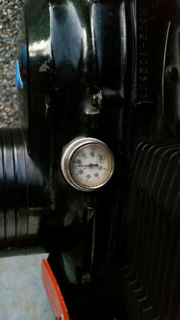

so ein kleines Bild von der Öltemperatur nach 50 KM Vollgas bei 34° Aussentemperatur
Hits:	668
Größe:	26,8 KB

Genial!
Funktioniert echt super der Ölkühler!
Wenn man bedenkt, dass der selbst bei der Renn-GS bei 2 Stunden dauervollgas nicht über 100 Grad kam!!!
Sollte auch langsam mal über einen Kühler nachdenken...
