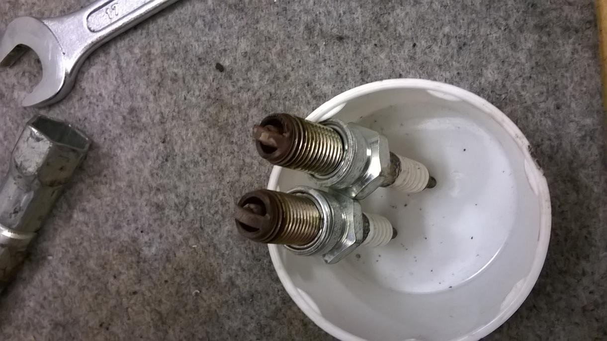

Und hier noch die Kerzenbilder nach einer ca. 30-45 minütigen normal/zügigen Fahrt.

Läuft meines Erachtens zu fett, Kerzen sehen sehr dunkel aus.
Paar Fragen dazu: richtiger Luffi drin und sauber, richtige Bedüsung, hast du selbst entdrosselt, Membrane nicht defekt und vielleicht "verklemmt" eingebaut, Nadeln richtig eingestellt auf mittlere Kerbe (ich habe meine sogar ne Kerbe höher gehangen, weil zu fett)???
Sag mal etwas mehr zu deinem Reinigungsvorgang und was du sonst noch alles gemacht hast.

Zu den dunklen Zündkerzen. Das Kerzenbild ist nur eine "Momentaufnahme" von dem Zustand kurz vor dem Abstellen des Motors.
Will man nach einer Vollgasfahrt das Kerzenbild sehen, muss man bei Vollgas abstellen. Im Teillastbereich, dann eben im Teillastbereich usw.
Es macht also keinen Sinn, den Motor längere Zeit im Leerlauf laufen zu lassen um dann zu versuchen eine Aussage über das Vollgasgemisch zu treffen.
