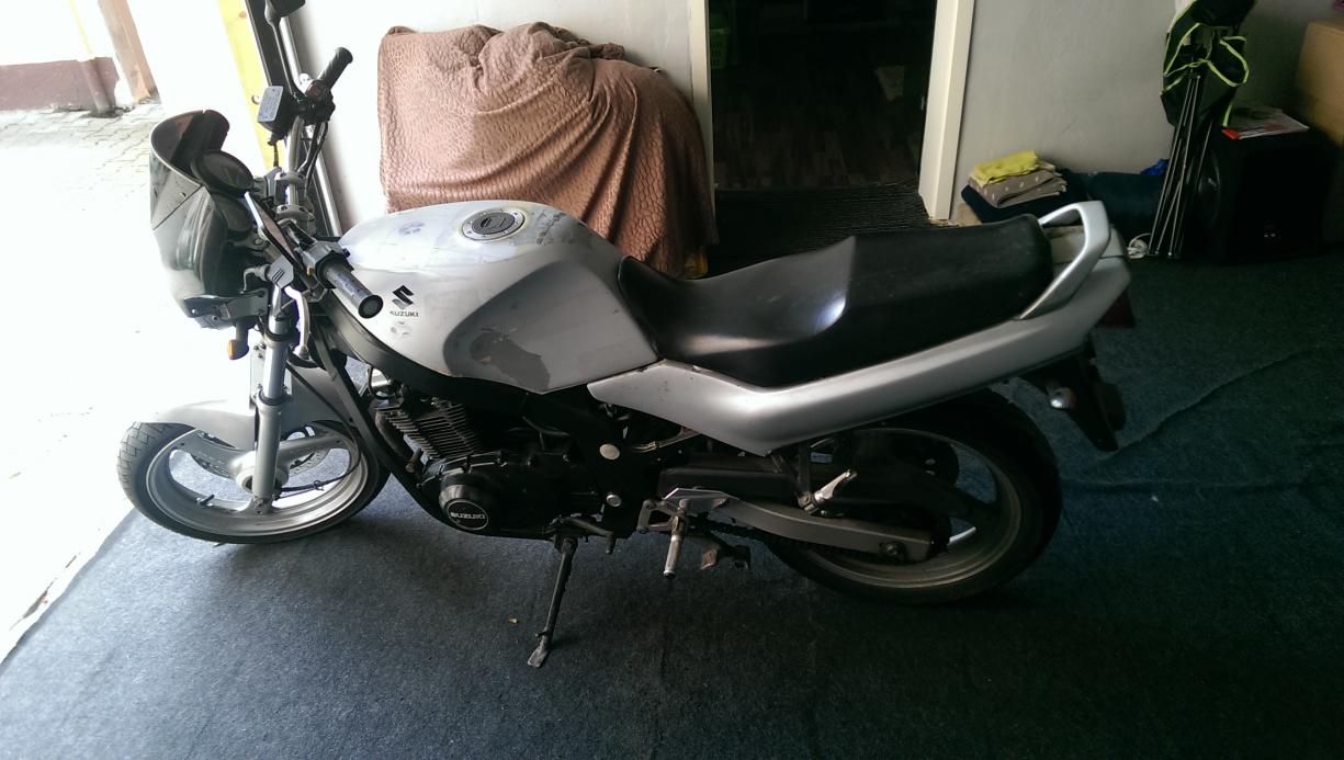

So, weiter geht`s:
Nachdem Jim ja schon den Anfang gemacht hatte stand sie nun so bei mir:
Hits:	2458
Größe:	100,3 KB
ID:	23333 Klicke auf die Grafik für eine größere Ansicht
Hits:	1197
Größe:	85,0 KB

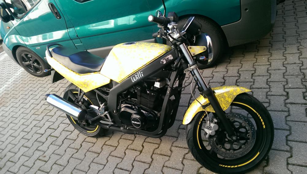

Klar war von Anfang an dass die Grundidee beibehalten, und die GS auch als solches gleich zu erkennen sein soll.
Fotos sind teilweise noch von Projekt "Willi", da ich beim 2. Mal nicht mehr sooo viele gemacht habe.
also erstmal alles kompl. zerlegt und Rahmen, Tank sowie Schwinge zum Sandstrahlen gebracht. Danach noch den Tank gespachtelt, Metallteile grundiert und manches in schwarz matt lackiert:

Zuvor habe ich noch eine Halterung für den hinteren Fender einer Ducati gebastelt und an der Schwinge verschweißt, was sich später noch als Fehler herausgestellt hat , rechts hinten im Bild:
Hits:	1151
Größe:	82,8 KB

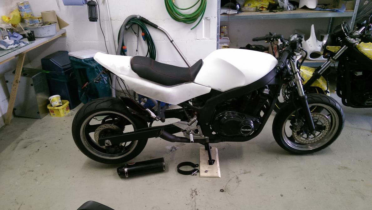

so, bevor es an´s Lackieren geht erst mal noch Bilder vom Zusammenbau:
Mit der Auspuffführung hab ich langen überlegt wo der Pot hin soll. Hinten mittig mit Verrohrung durch die Schwinge (Platz ist ja vorhanden ), oder rüber auf die andere Seite, oder, oder...
Letztendlich wollte ich dann doch die originale Halterung verwenden. Die schräge vom Topf sollte eigentlich zur Form der Verkleidung passen, hat sich beim Zusammenbau aber anders ergeben. Egal, gefällt mir auch ganz gut und bleibt vorerst so.
Mittlerweile ist auch die Sitzbank zurück. Diese habe ich nicht selbst bezogen, sondern ein Freund bei dem ich noch was gut hatte. Nicht ganz so woe gewollt, aber dafür umme

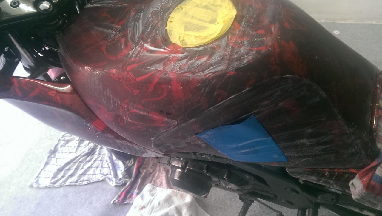

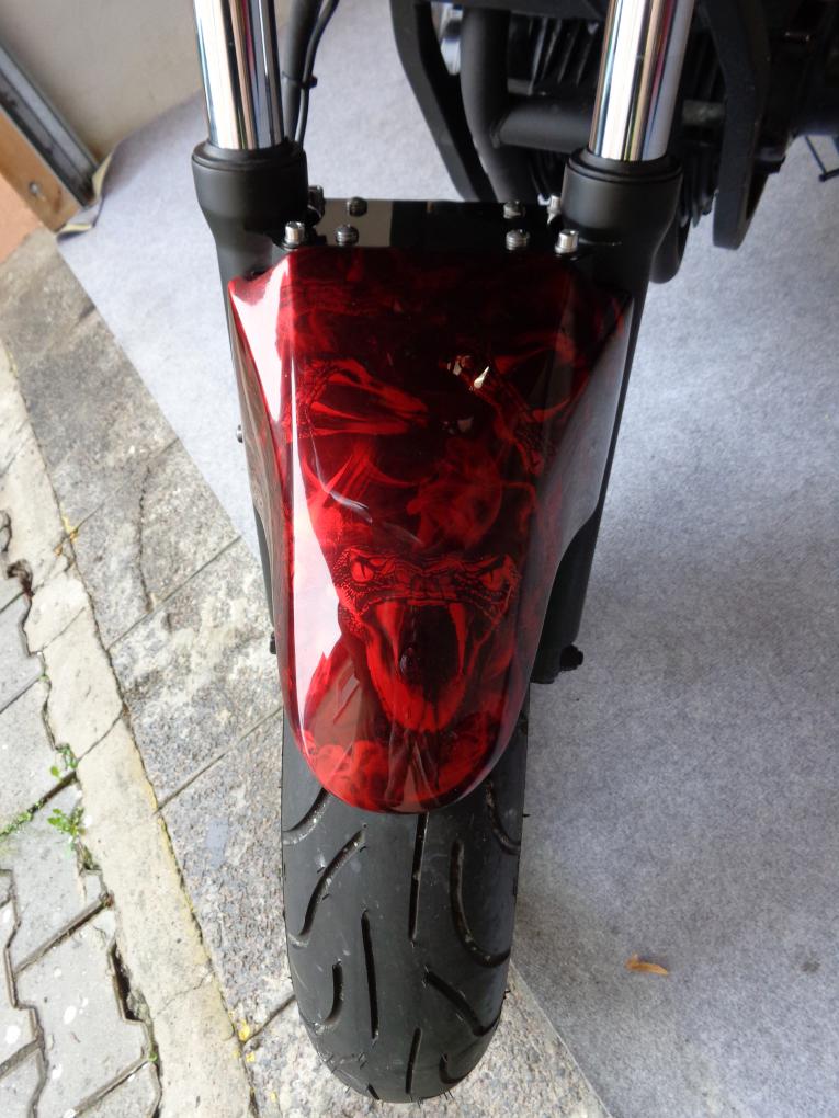

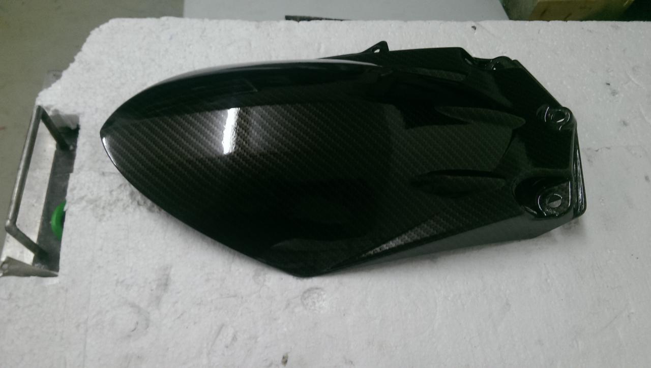

Dann der Wassertransferdruck:
Wegen der der Form der Gimbelverkleidung hab ich diese in zwei Schritten beschichtet. Den vorderen Fender und die Heckverkleidung hab ich leider versaut. Dekor war verlaufen usw. Also nochmal von vorne. Schleifen, lackieren und beschichten, was ein Mist. Beim 2. Anlauf war es dann aber zufriedenstellend:
Hits:	1133
Größe:	88,0 KB
ID:	23375 Klicke auf die Grafik für eine größere Ansicht
Hits:	1192
Größe:	92,7 KB
ID:	23376 Klicke auf die Grafik für eine größere Ansicht
Hits:	1169
Größe:	68,5 KB
ID:	23377 Klicke auf die Grafik für eine größere Ansicht
Hits:	1201
Größe:	71,8 KB
Danach noch Klarlack drüber, das war`s.

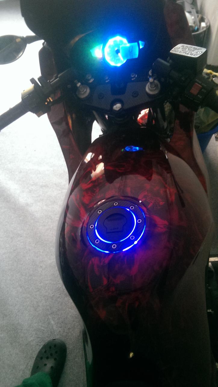

Bei der Montage dachte ich mir, dass die blaue Instrumentenbeleuchtung des Koso irgendwie nicht zum dem rot passt. Beleuchtung ändern wollte ich aber auch nicht, also hab ich als kleine Spielerei noch den Tankdeckel von innen blau beleuchtet. Sieht auf den Bildern aber krasser aus als es eigentlich ist.
Zusätlich noch die Soziusrastenhalter entfernt:

Vor allem die Tankdeckelbeleuchtung find ich ja megawitzig!!!

Find ich auch, dachte erst es wirkt zu verspielt, aber so sieht die Instrumentenbeleuchtung nimmer so fremd aus.

So, hier die versprochenen Fotos, Bike ist vorerst mal fertig. Leider ist hier heute das Wetter beschissen, daher nur Garagenbilder

Also die Farbkombi an dem Bike ist echt der Hammer.
Ich persönlich hätte sie ohne Verkleidung vermutlich noch besser gefunden.
Es gab hier die Idee die Lampe der 500F an eine E zu bauen. Mit deinem Spachtel und Lackier-Geschick könnte das echt groß werden! (So als Idee für das zweite Bike... )
Und wenn hinten schon das Rücklicht in Originalform, hätte ich vermutlich das dunkle LED-Rücklicht verbaut (aber vielleicht wird das ja irgendwann noch anders?)
Ansonsten chapeau!!!
