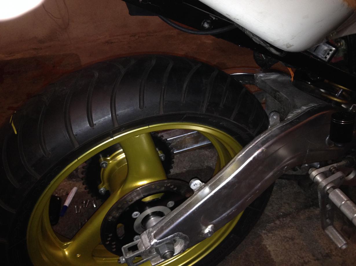

Alt 22.10.2015, 07:46:49   #7
Die Auswahl ist sehr begrenzt da das Schwingenmaß sehr klein ist.
Fall es unbedingt Alu sein soll, kannst auch eine Bandit 1200 Aluschwinge nehmen. Die ist genau so breit wie die von der Bandit600 . Da passt demnach auch die 4,5" Felge der 600er Bandit rein!
Oder eine RGV Schwinge (siehe Bild). Leider sehr selten und verhältnismäßig teuer.

Die Auswahl ist sehr begrenzt da das Schwingenmaß sehr klein ist. ..
Jep...das habe ich gemerkt. Witzigerweise ist das der Bandit 1200 anscheinend noch kleiner.
Fall es unbedingt Alu sein soll, kannst auch eine Bandit 1200 Aluschwinge nehmen. Die ist genau so breit wie die von der Bandit600 . ...
Interessant. Ich dachte, bzw. ging davon aus, dass die breiter ist. Gut zu wissen, falls meine originale Schwinge doch hinüber sein sollte.
Ich weis wo eine ist.... Bei mir im Keller
Die war allerdings für ein anderes Projekt gedacht. Wobei ich dann dort evtl. eine Bandit-Schwinge reinmachen könnte.
Ok.. jetzt habe ich mal einen Fahrplan.
Danke...die Info war hilfreich.
