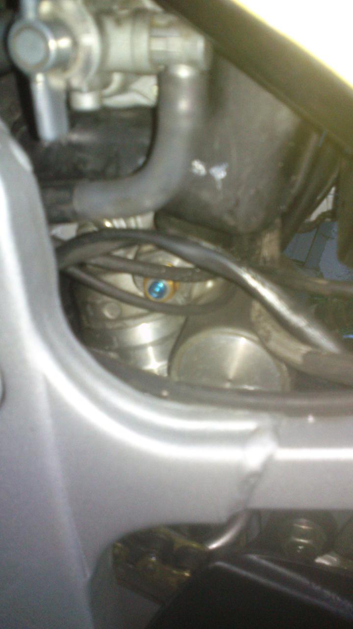

Ausgleichsbehälter, entschuldigt bitte die Kabelverlegung, ich war da wohl etwas zu Zeitorientiert.
Bild 3
Da ist noch ca. 2-3 mm Platz zur Schwinge also bei mir is es nicht so wie bei dem im Video. ich habe aber auch keine rote Feder.. ka warum.

des einzige was sein kann, dass es bei dir zu knapp an der Schwinge vorbeigeht, dass man da was rausnehmen muss.
vilt hab ich noch n Bild von meinen Buchsen.

Ich habe das Federbein testweise eingebaut und es ist sehr knapp.
Habe es nur lose ohne Ausbuchsung eingebaut um zu kucken ob es schleift.
Auf dem Hauptständer tut es das und stehend ist es sehr knapp.
Wenn ich die Buchse grob mit eintrechne und alles ungefähr mittig schiebe ist es am Hauptständer sehr knapp (ca.1mm) und stehend dann natürlich mehr.
Kann man mithilfe der Umlenkung(höherlegung/Tieferlegung) noch etwas an Platz gewinnen?
Sogesehen müsste der Abstand der äußeren Lager des Knochens etwas geringer sein oder ein ähnlicher Effekt durch die Umlenkhebel erzeugt werden( müssten dann ja etwas Lenger sein, wenn ich mit die Umlenkung im Kopf gerade richtig vorstelle).
Wäre dankbar für einen Rat. Würde aktuell zwar gehen, denke aber das man so keine Einzelabnahme bekommt.

Also mein Kollege hat jetzt das rj11 Bein verbaut.
Das ist etwas größer in der Dimesionierung am Ausgleichsbehälter.
Man bekommt es von unten nicht rein(Schutzblech sb und dann geht's von hinten. Außerdem schlägt es an der Airbox an.
Mein rj 15 macht dort keine Probleme.
Kleiner Nachtrag: Die Maschine liegt mit dem RJ11 Federbein etwas höher als mit dem RJ15 (bei gleicher Vorspannung ca. 25-30mm)

Hab mir heute auch das RJ11 Federbein eingebaut, danke an Russedeluxe, bin aber noch nicht wirklich zum Testen gekommen, nur die 3 KM von meinem Kumpel der beim Einbau geholfen hat nach Hause.
Werde am Wochenende Testen, von Hamburg nach Bremen und zurück.
Aber die 3 km vorhin waren schon sehr positiv, die GS verhält sich nicht mehr so schwammig und weich.
Hab mit meinem Kumpel im Stand draufgesessen, wir haben jeder so etwa 100Kg, und sie ist nicht mehr aufgeschlagen bzw. durchgeschlagen.
Der Einbau war aber eine Katastrophe, von wegen Plug and Play, wir haben uns da ganz schön einen bei abgebrochen das RJ11 Federbein rein zu bekommen.
Aber letztendlich haben wir es geschafft und Platz ist auch ausreichend.
Werde dann nächste Woche mal meinen Testbericht abliefern.
Als nächstes sind dann bei mir Progressive Gabelfedern dran, falls noch jemand welche abzugeben hat, gerne per PN an mich.
Viele Grüße aus Hamburg
