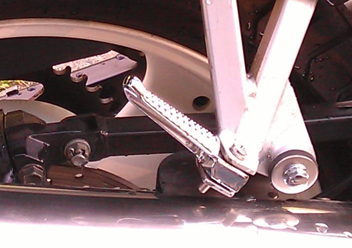

Neue Rasten für hinten gemacht, nachdem die gekauften, hier von einem Möchtegernumbauer aussem Forum, vorne und hinten nicht zusammen passen.
Sollte ich mir mal erlauben, solchen Müll zu verkaufen
Ein schmalerer Lenker wurde auch verbaut, nun wirkt Sie ziemlich schlank und rank

was sind das für rasten auf dem Bild ?
MFGH Tobias
