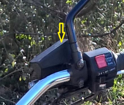

Hallo mal wieder
Vorhin als ich die Bremsbeläge gewechselt habe, ist mir aufgefallen das die Schraube am Ausgleichsbehälter der Schraubenkopf rund ist.
Beim probieren mit einem größeren Schraubenzieher die Schraube doch noch rauszubekommen ist der Schrbaubenzieher abgebrochn
Wie bekommt man nun die Schraube da raus?
Aufbohren sollte wohl schlecht gehen, der Behälter scheint aus Guß zu sein.
Kennt ihr da noch irgendwelche Tricks wie man ohne Bohren die Schraube rausholt?

Meinst du vorne den Deckel? Da sind ja 2 Schrauben. Sind beide rund?
Wenn nur eine rund ist, könnte man rund um den Schraubensitz den Deckel mittels Dremel "öffnen". Dann ist die Schraube sicherlich zu fassen.
Nur so als Idee

Einen Dremel habe ich leider nicht. Ich habe mir gedacht das ich vielleicht einen Torx Bit da rein klopfe. Natürlich vorsichtig, vielleicht klappt das ja.
Auf dem Deckel wo die Bremsflüssigkeit drin ist, da ist eine schraube recht kaputt. Mit einem Schraubenzieher kommt man da leider nicht weit.

Ich meine diese Schraube auf dem Bild.
Eine lässt sich ohne Probleme rausdrehen, die andere ist eben etwas vermurkst.

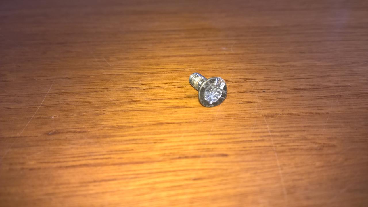

Also Schraube ist raus, ich habe mit einem kleinen Meißel eine Kerbe in die Schraube gehauen und dann mit einem Schraubenzieher weiter leicht in Lösungsrichtung gehauen. Sie hat sich dann gelöst und ich konnte sie ganz einfach rausholen.

Bild von der schraube kommt dann jetzt.

Alt 05.02.2016, 15:07:50   #22
Bild von der schraube ...
Au weia, sieht gut aus

Ja, erst habe ich Probiert einen Torx dort einzuschlagen, die Kraft die ich aber dafür hätte anwenden müssen, hätte sicherlich was mit in mitleidenschaft gezogen.
Dann habe ich es mit der Kerbe probiert, die ich mit einem Holz Stechbeil (http://www.hornbach.de/data/shop/D04...0822121707.jpg) erst eingetrieben habe und dann mit einem Schlitz Schraubenzieher zum drehen gebracht habe. Hat super funktioniert.
Zum Schluß konnte man sie einfach rausdrehen.
Jetzt sind Inbusschrauben zur befestigung eingeschraubt worden. (M4 x 12)
Die gab es aber nur beim Schraubenspezialisten, im Baumarkt habe ich keine Chance gehabt diese Größe dort zu finden.
Man nimmt gleich den Schraubendreher der richtigen Größe!
Bitte richtig lesen, die Schraube ist bereits so zugerichtet gewesen. Ich habe nur Probiert sie so rauszuschrauben
