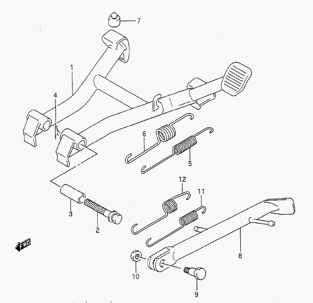

Ich hatte gestern Zeit und habe den Ständer auseinandergebaut, nur um auf der sicheren Seite zu sein.
Ja, der wackelt ein bisschen und ist nicht 100% fest. Das ist aber kein Mangel, sondern eine Eigenschaft. Die Schraube ist nämlich deutlich kleiner als das dafür vorgesehenes Loch. Also egal wie fest man ihn schraubt, hat man etwas Spiel.
Zur Sicherheit habe ich das auch fotodokumentiert, um zu zeigen, dass da alles stimmt. Neuer Ständer würde da nichts ändern.
Danke für den Tipps. Ich fahre noch diese Woche mit Werkzeuge dahin
Also bei mir waren da Buchsen drin und da wackelt nichts...
Fehlen die evtl. bei dir?
Das wäre möglich! Danke!
Finde ich sowas beim Baumarkt oder hat jemand eine bessere Idee?
(Ich glaube ich kriege auch ohne eine Plakette, aber wenn es nicht zu teuer wird, würde es natürlich nicht schaden )

Teilenummer laut alpha sports: 09180-10040
Brauchst zwei Stück. Frag doch einfach mal beim Freundlichen was die kosten sollen, dürfte zusammen nicht viel mehr als 5 Euro sein...
Die sind aber für den Hauptständer, gell? Der sitzt bei mir fest.
Ich habe gerade noch aufs Bild geschaut und der Seitenständer hat doch keine Buchsen.
Das könnte ich natürlich auch als Nachweis drucken und mitnehmen.

Sorry, dachte dein HS wackelt...
Ich hab das auch nicht so deutlich ausgedrückt (genau so wenig wie der Typ beim TÜV )
Aber danke trotzdem für den Vorschlag. Ich denke da stimmt jetzt alles. Er war einfach ein bisschen zu penibel.
