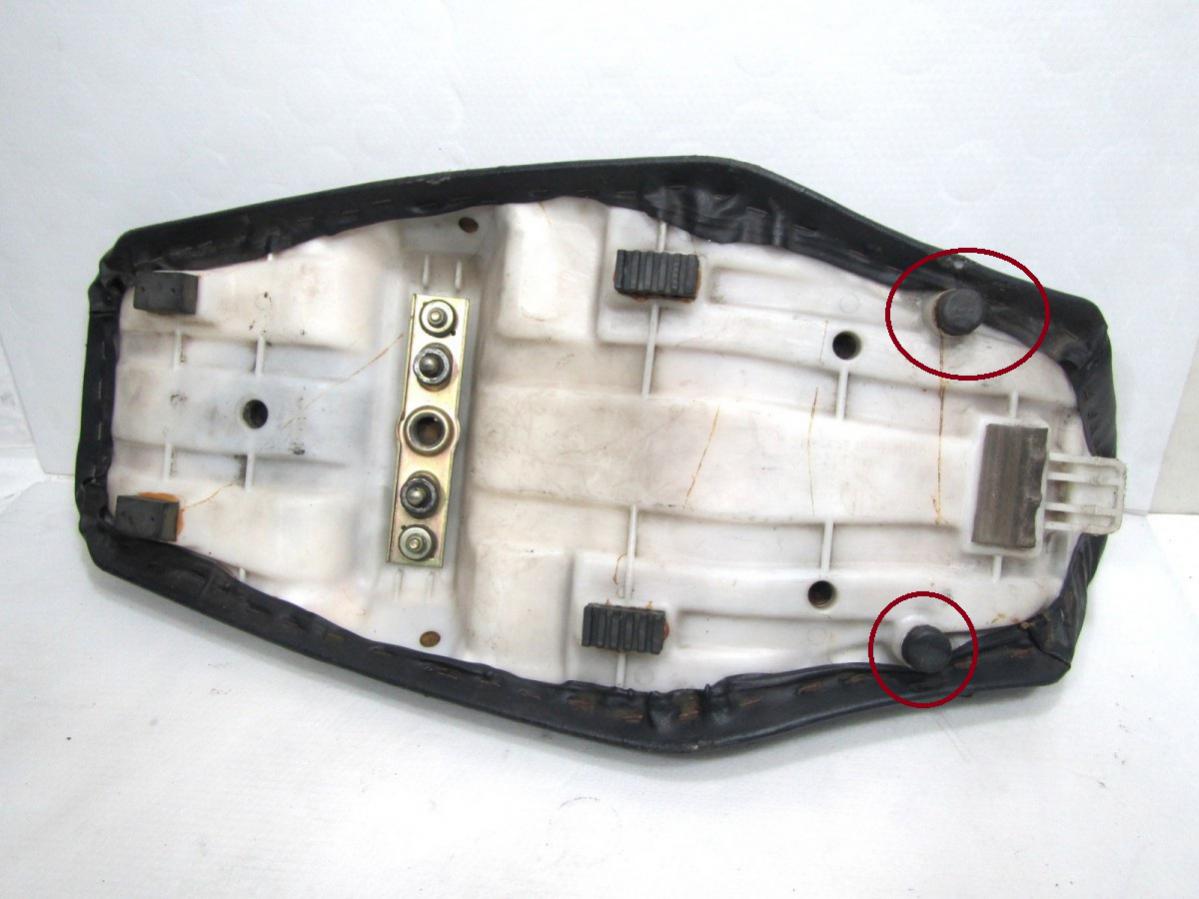

Bei mir hatten die beiden Gummis gefehlt (im Bild markiert). Nachdem ich etwas vergleichbares verbaut habe (Gummielemente die ich noch rumliegen hatte) war das rutschen weg.

ok danke muss ich schauen od ie gummiteile au drauf sind

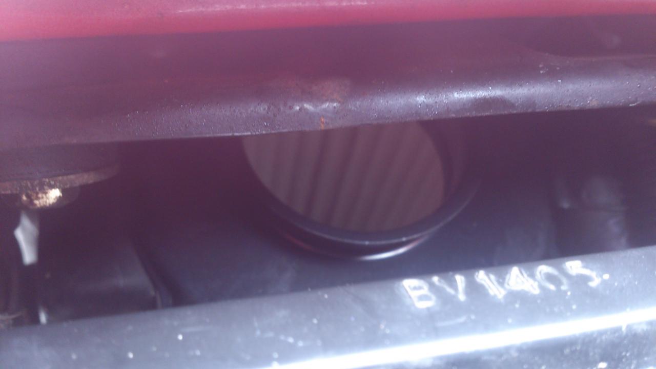

ich galaube ich habe den fehler gefunden kann das sein das die halterung verkehrt drauf ist ???

Alt 30.03.2016, 10:20:58   #18
jap sieht so aus

werde den fehler gleich beheben der vorbesitzer hat es sicher verkehr rauf geschraubt vollpfo.... der
