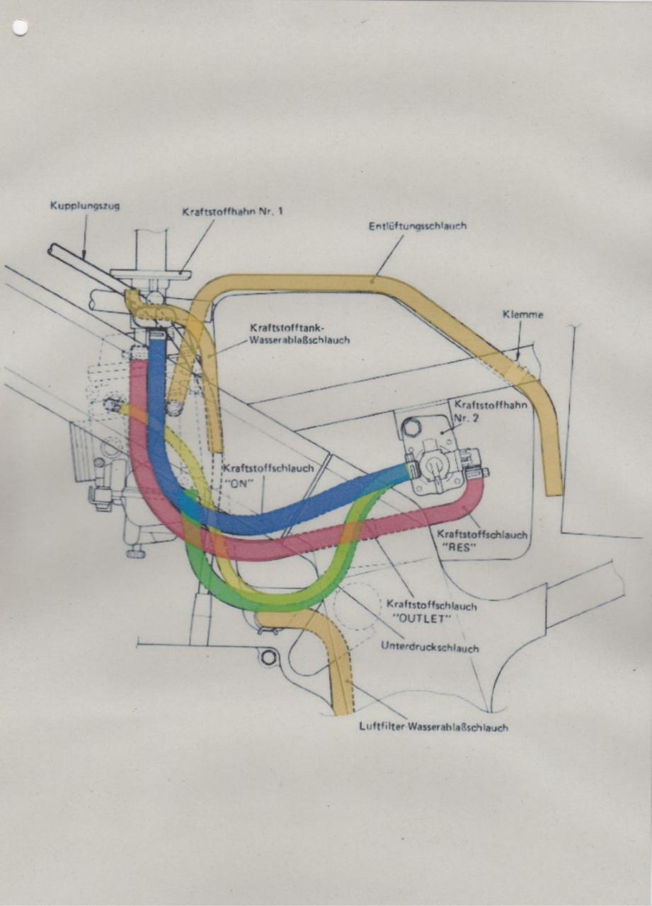

Ich wundere mich immer darüber daß noch niemand auf den Grund gekommen ist warum manche Motorräder nur auf PRI laufen.
Bis letztes Jahr war ich nicht davon betroffen. Bis ich die Benzinschläuche gegen neue tauschte. Jetzt hatte ich auch das Problem daß die Kiste auf der Schnellstraße stehen blieb und nur nach einer gewissen Standzeit wieder ansprang.
Allerdings bin ich dem auf den Grund gegangen. Die Ursache ist die 'innere Reibung' im Schlauch in Verbindung mit den diversen Querschnittsänderungen im Leitungssystem. Die neuen Schläuche habe ich 2 cm länger gelassen um den Tank vernünftig montieren zu können. Durch den längeren Schlauch verlagerte sich der Bogen nach unten, der Gewichtsdruck des Benzins im Tank reichte irgendwann (bei halbvollem Tank) nicht mehr aus um die Vergaser zu bedienen.
Die Lösung: die Schlauch-Bögen mittels Kabelbinder hochziehen
Falls jemand Probleme hat das zu verstehen werde ich mal ein Foto machen

Die Prinzipien der Hydrostatik verbieten dies. Wenn eine Flüssigkeit in einem geschlossenen Rohr den Berg herunter und dann wieder herauf läuft, so verliert sie keine Energie durch den Höhenunterschied. Gleiche Höhe, gleicher Druck.
Sonst würden so lustige Sachen wie diese nicht funktionieren....
Wesentlich wahrscheinlicher ist, dass du dir eine "Falle" gebaut hast und der Schlenker eine Luftblase gefangen hat. Luftblasen in Kraftstoffsystemen können diabolisch sein. Braucht ja bloß der Vegaser mal irgendwie schwappen, von den DDR BVF Vergasern beispielsweise kommt definitiv mal ne Luftblase nach oben. Und die Luft hat Auftrieb und ist in dem Schlenker dann gefangen und mächtig im Weg. Du kannst mit sowas n 600PS Schiffdiesel zum Stehen bringen.....bestimmt auch ne GS.

Die Schläuche können weit mehr transportieren als notwendig.
Schau dir einmal den Schwimmernadel-Sitz an,
wirst du feststellen dass der kleiner is als der Schlauch-Innendurchmesser.
Was Knoz schreibt hat schon Hand und Fuß.
Wenn wer neue Schläuche montiert, montiert er die meistens ein bisschen länger,
das Forum wäre schon voll mit Threads "Maschine läuft nicht nach Benzinschlauchwechsel".
Deine Kabelbinder kannst du wohl guten Gewissens wieder runterschneiden, nachdem die Luftblase jetzt weg zu sein scheint.

Hallo ihr,
da sich dieses Thema auch um den unterdruckgesteuerten Benzinhahn (ich nenne ihn mal Kraftstoffhahn 2) als mögliche Fehlerquelle dreht (außer bei Cherry 243, der hat ja gewechselt) folgender Gedankengang von mir:
Um den Kraftstoffhahn 2 (s. Bild) als mögliche "Stotterbremse" ausschließen zu können, würde ich beide Schläuche vom Kraftstoffhahn 1 (der am Tank) abziehen, den Nippel von der Reserveleitung mit einem Stück Schlauch und einer Schraube mit Dichtmittel verschließen und vom anderen Nippel (Kraftstoffschlauch "On") direkt einen Schlauch zu dem Anschluss von den Vergasern legen. Vielleicht auch den Unterdruckanschluß am Vergaser für den Hahn 2 verschließen um einen porösen Unterdruckschlauch als Fehlerquelle (Falschluft) ausschließen zu können. Natürlich müssen die Nadelventile sauber schließen, sonst.... Oder in die Leitung einen "fliegenden" Benzinhahn mit genügender Durchflussmenge zwischenschalten.
Somit umgehe ich den Hahn 2, sollte die Maschine in den höheren Drehzahlen nun nicht mehr stottern , ist dieser der "Störfaktor". Sollte sie weiterhin stottern, würde ich wie Kay73 schon schrieb nochmal den Hahn 1 genauer ins Auge nehmen (Hahn richtig geöffnet?).
Außerdem müsste doch auf dem Hahn 1 noch ein Filterelement sein. Kann doch sein, das dies teilweise zugesetzt ist und bei hohen Drehzahlen nicht genügend Durchfluss hat (müsste dann auf "Res" auch stottern). Dann noch die Verlegung der Schläuche auf Knicke oder Quetschungen überprüfen (geht ja eng zu), wurde aber, glaube ich, schon erwähnt.
Sollte ich einen Denkfehler haben, bitte korrigieren! Irren ist ja menschlich .
Gruß Michael

Der Gedankengang ist zwar richtig, aber mit diesem Konstrukt machst du nichts anderes als der Unterdruckbenzinhahn auf PRI.
PRI umgeht die Unterdruckeinrichtung und gibt den Benzinfluss direkt aus dem Abgang für RES und PRI in die Vergaser frei.

Okay, stimmt auch wieder. War zu sehr auf die Unterdruckmembrane fixiert.
Filter im Hahn 1 kann es eigentlich dann auch nicht sein, müsste sonst auf "PRI" auch stottern. Schlauchleitung, leicht undichter Unterdruckschlauch?
Gruß Michael
