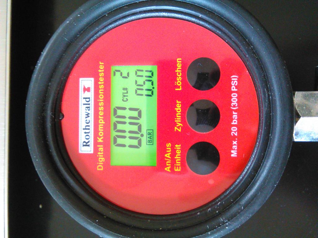

Ich habe nebenbei mal die Kompression gemessen und dabei stand die Anzeige bei auf 0.55 auf dem einen und 0.50 auf dem anderen Zylinder (bar). Ich habe gelesen, dass es mindestens 8 bis 10 sein sollten, kann das Problem also auch da liegen, unabhängig vom Vergaser?

0,55 und 0,50 bar??? Das wäre ja so, als wären gar keine Kolbenringe drin.
Wie hast du gemessen?

Ist sicher irgendein Messfehler, kann mir kaum vorstellen dass ein Motor mit der Kompression am Vortag noch problemlos gelaufen sein soll

Mit einem digitalen Kompressionstetster von Rothewald. Ja es kommt mir auch komisch vor, aber die Anzeigen waren bei 0.50 und 0.55, sie sind auch immer noch so gespeichert. Die Anzeige ist auf BAR eingestellt.

Hast du beim Kompressionstest Vollgas gegeben?

Der Kompressionstest ist bei heissem Motor und mit Vollgas zu machen - alles andere ergibt nur Hausnummern....

Nein, Vollgas habe ich beim Test nicht gegben und warmer Motor war ja leider nicht möglich, daher kann man mit dem Messergebnis wohl nichts anfangen...

Wenn der Motor kalt gute Werte hat, ist es warm noch besser. Das macht denke ich nicht so den Unterschied. Kein Vollgas schon eher. Hattest du beide Zündkerzen raus?
Falschluft beeinflusst den Leer- bzw. Motorlauf enorm, manchmal laufen die Motoren dann trotzdem, nur halt scheiße.
Nein, ich hatte jeweils nur eine Zündkerze raus und da dann das Messgerät angeschlossen. Aber wie gesagt, Vollgas habe ich nicht gegeben...

Soo, nach langer Zeit wollte ich dann doch mal durchgeben was eigentlich Sache war/ist
Nachdem ich die Ursache einfach nicht ausmachen konnte, haben wir das Motorrad zu einem privaten Händler unseres Vertrauens gebracht.
Das Ergebnis waren verbogene Ventile im Zylinder mit einem Ventilspiel von über 1mm. Dadurch wars natürlich nix mit Kompression. Wie das so plötzlich passieren konnte, kann der Händler mir auch nicht sagen. Haben schließlich für 100€ einen Ersatzmotor besorgt und eingebaut. Jetzt läuft die Kiste endlich.
An dieser Stelle erst einmal vielen Dank für die Hilfe!!!
Leider ist das nicht das Ende vom Lied. Der Tank ist dermaßen rostig und versifft, dass der Sprit eine reine Brühe ist und der Vergaser regelmäßig verstopft und das Motorrad meistens nur auf einem Zylinder läuft.

Das ist ja alles ein Trauerspiel, dann waren deine Messwerte bei der Kompression vermutlich näher an der Wahrheit als angenommen.

Ich dachte auch, dass die Nullwerte nur ein Messfehler sein können, aber sie waren wohl korrekt...

Du hast ja geschrieben das das Ventilspiel größer 1mm war, aber müsste das Ventilspiel nicht kleiner < 0.03 mm sein. Dann würde nämlich wie bei meiner GS das Ventil ständig "offen" stehen und könnte durch den Kolben beschädigt werden. Oder hab ich da jetzt einen Denkfehler drin?
Wenn das Ventilspiel größer 1mm ist, dann würde doch das Ventil nicht genug öffnen und je nach Ventil, also beim Auslass absaufen und beim Einlass zu mager laufen.
Bitte um Aufklärung zu meinem besseren Verständnis, so tuts ja erstmal nichts zur Sache.
Danke euch schonmal
Alt 23.06.2016, 20:16:30   #41
Wenn der Vebtilschaft verbogen ist, bleibt das Ventil auch offen UND das Spiel ist zu groß.
Passiert bei verstellten Steuerzeiten, wenn der Kolben das offene Ventil trifft.
