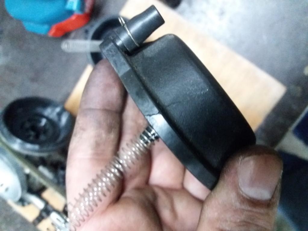

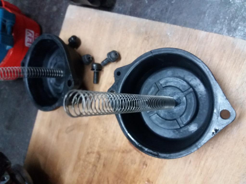

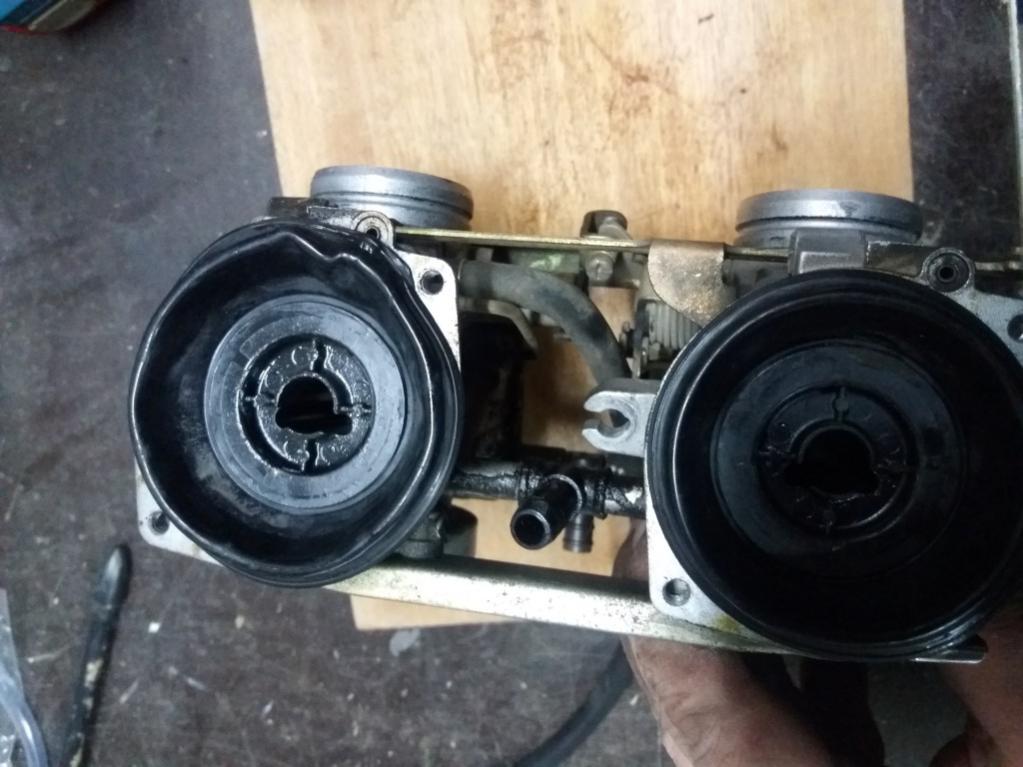

habe meine GS (Bj. 93 > EZ 95) seit September und bin nun ca. 2000 Km gefahren (jetzt 21.000 Km drauf). Die Maschine an sich ist in einem extrem guten Zustand und lief auch sauber, bis auf das extreme ruckeln bei 6000-7000 (anderer Thread). Darum wollte ich jetzt mal nachsehen, ob sie sauber entdrosselt wurde...
Folgendes habe ich jetzt - leider - feststellen müssen. Lt. Aussage Vorbesitzerin wurde sie von einem Bekannten entdrosselt. Es sind lt. altem Brief Vergaseranschläge 18mm verbaut, wohl für 27 PS noch. Ich denke nur die wurden entfernt. Wirklich entdrosselt ist sie weiter nicht, es sind noch die 135er Düsen drin, 120er sollten für 46 PS, ebenso ist die Kerbe noch für 135er eingehängt. Wäre ja das kleinste Problem.
Probleme:
1. bei beiden Vergasern Schrauben der Wanne unten extrem fest, bei einem bereits beide Kreuzschlitz ausgenudelt. Deshalb gingen nur 3 von 4 auf, die eine wird auf normalem Weg nicht mehr aufgehen... > was tun, aufbohren?
2. Vergasermembran war teilweise mit in den Deckel gewurschtelt, so sieht sie auch aus > ich denke mal muss neu?
3. ein Vergaserdeckel hat einen Riss. Wenn ich nach den Bildern gehe, sind dies eh die Deckel mit festem Anschlag, die komplett neue erfordern? Günstige Bezugsquelle?
4. Die kleinen Dichtungsringe waren beide nicht mehr drin..
Mich wundert gerade noch, dass sie eigentlich ganz gut lief...
Wenn ich jetzt mal zusammenreche, was ich investieren muss - vorausgesetzt ich bekomme die Schraube auf... Am günstigsten werden wohl zwei Vergaserreparaturkits gleich mit den passenden Düsen sein, 2x ca. 32 Euro (Keyster). Dann noch eine neue Membran (ca. 25 Euro) und 2 neue Deckel, welche ich nur gebraucht finde eBay für je mind. 20 Euro...
Ist ja fast zu überlegen gleich nen passenden Vergaser zu organisieren...

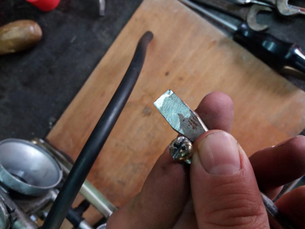

1)Also die Schrauben an der Schwimmerkammer sind immer Dreck.
Am besten mit einem Dremel Schlitze reinmachen und mit einem großen Schraubendreher losbrechen, anschließend vernünftiges Schraubenmaterial benutzen. Ich habe Zylinderkopfschrauben mit Torx genommen.

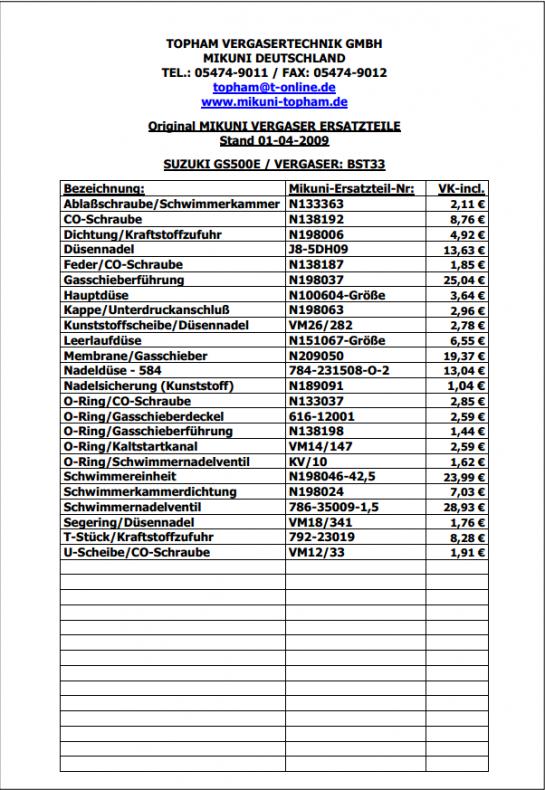

Solltest du nur diese beiden Dichtungen wollen, empfehle ich Dir direkt bei Mikuni zu bestellen, Das ist der Hersteller des Vergasers. Einfach anrufen.
Die schicken das noch am selben Tag raus und du hast die Dichtungen am nächsten Tag im Briefkasten. HIer haste dazu eine Preisliste. Die ist zwar ein paar Tage alt, aber da stehen alle Daten drauf die du brauchst.
Andernfalls bezieh mal ein Set von Nitril Gummidichtungen, da kannste aber schnell ein paar Taler lassen.

kann ich mir gerade nicht so wirklich vorstellen. Haste mal ein Bild davon?

Die "Anschläge" in deinen Deckeln sind keine Anschläge!
Das sind die Federführungen, die behindern nichts mehr.
Wenn du die Deckel draufbaust wirst du sehen, dass du die Schieber komplett hochschieben kannst, also der volle Vergaserquerschnitt freigegeben ist.
Der Riss im Deckel ist natürlich Mist. Der Deckel muss "neu".
Die Membran sieht auch nichtmehr gut aus. Kannst die ja mal in zB Öl tüchtig durchkneten, vielleicht kommt die wieder etwas mehr in Form.

@ Merle:
Danke für die Mikuni preisliste, war mal ganz hilfreich, so als Vergleich.
Nur eines kommt mir komisch vor: Was ist dieser ominöse O-Ring - Gasschieberführung. Kann den in der Microfiche nicht finden - in meinem Vergaser war der auch nicht drin - ist das vielleicht der gleiche wie der Überzählige O-Ring aus den Sets von Louis, der scheinbar auch irgendwie nirgends hinpasst ?
Meine Erfahrung ist, das da einfach nur viel zu oft mit unpassenden Werkzeugen drin rumgemurkelt wird....

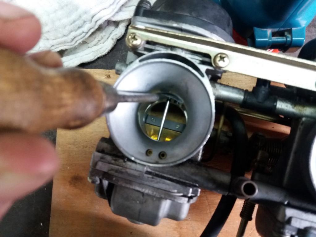

Also es stimmt wirklich, die Schieber gehen ganz auf mit den Deckel, siehe Bild! Ich brauche also nur 1x Ersatz für den mit Riss!
Die hartnäckige Schraube konnte ich auch bezwingen... Musste dafür extra noch einen alten Schraubenzieher passend zuschleifen, damit er gut packt. Wurden jetzt alle 4 gleich durch Inbus ersetzt, die ich noch liegen hatte.
Membran habe ich heute genau angeguckt, die verwurschtelte hat leider einen 2mm Riss, muss also so oder so 1x neu.
Benzinhahn Nippel habe ich heute wieder dezent eingeschlagen mit Hammer, ich denke/hoffe der hält wieder. Kein Wunder dass der Nippel mit raus ging, der Schlauch klebte förmlich daran und es löste sich was mit ab, wahrscheinlich noch die ersten Schläuche. Kommen auch neu!
