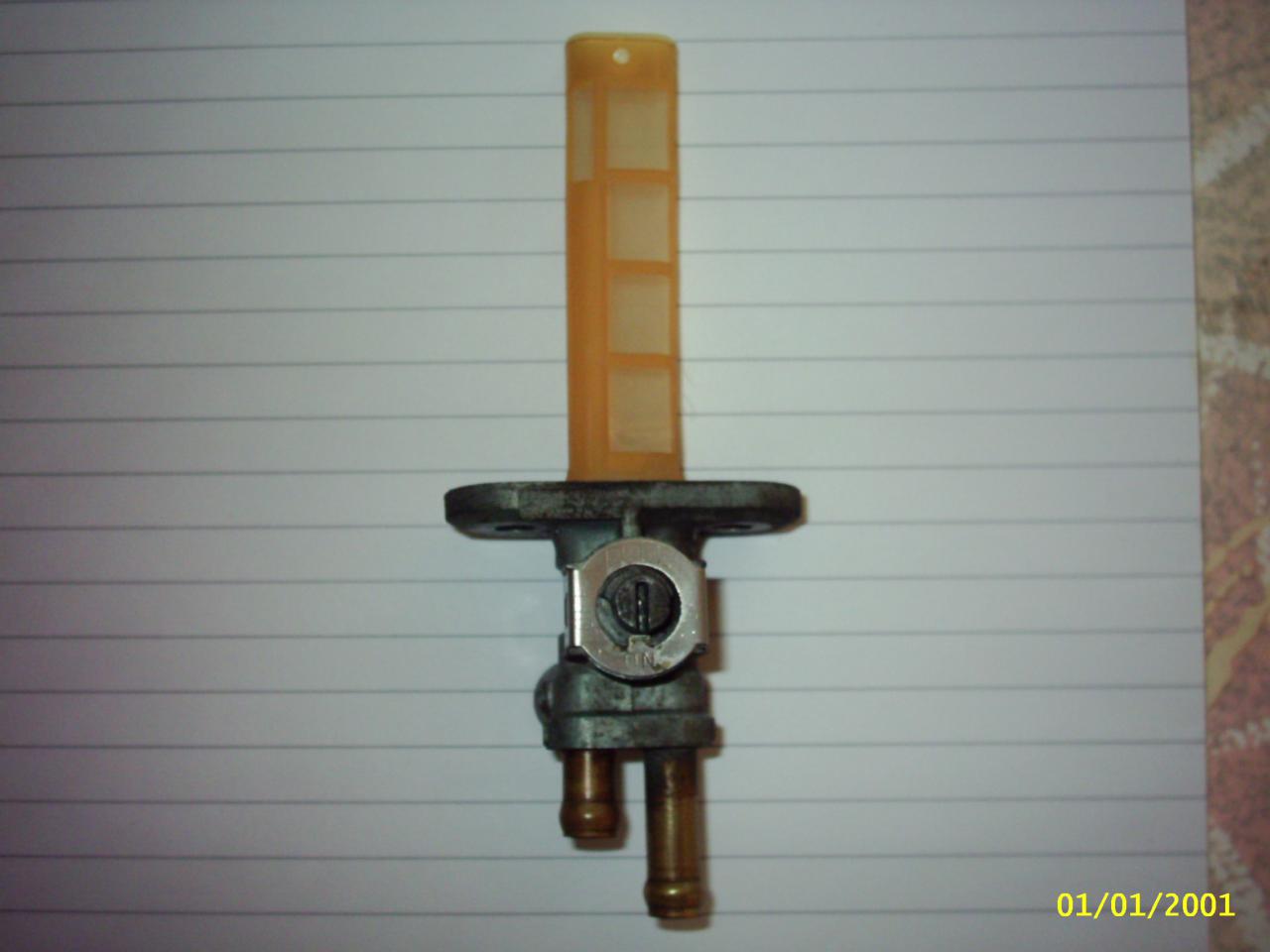

In den Tank schauen und schätzen bringt gar nichts. 150 km entspricht etwa 7 - 8 L, bei forscher Fahrweise können es auch 9 oder 10 L sein.
Volltanken bedeutet, dass der Tank so voll ist, dass er überläuft. Tut er das nicht, ist er nicht voll.
Warum schreibe ich das?
Die Leute schreiben immer, sie hätten voll getankt, dabei tanken die aber nur, bis die Zapfpistole abschaltet. Der GS Tank hat eine ungünstige Form und einen blöden Einfüllstutzen. Die meisten tanken deswegen nur bis die Zapfpistole abstellt und da kann es passieren, dass nicht so viel im Tank ist, wie man denkt.
Man könnte nun den Tank komplett leerlaufen lassen und gucken, wieviel Benzin noch drin war. War es mehr als 3-4 L, könnte tatsächlich etwas mit dem Filtersieb im Montagebenzinhahn nicht stimmen. Dann kann man es gleich mal nachsehen. Glaube ich aber nicht.
War es nicht mehr, liegts einfach am Tanken.
Der Montagebenzinhahn sieht übrigens ausgebaut so aus. Die rechte Seite ist RES und PRI, links ON:
