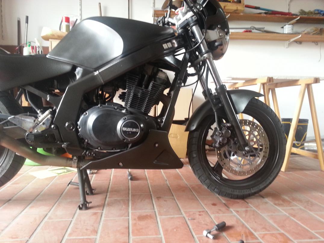

Bin gerade nach einem Umbau plus neuem Lack dabei den Gimbel Bugspoiler zu montieren.....
Was ein krasses Gefummel...1 Seite hab ich provisorisch fertig und wollte versierte Leute fragen ob er gut sitzt oder ob es was zu beanstanden gibt!
Schmeisst rüber eure Kommentare!
Lg Jarhead

Falls es möglich ist würde ich ihn noch 3-4cm nach, vom Bild aus gesehen, rechts oben setzen. Sodass er an der Unterseite noch etwas bündiger mit dem Rahmen abschliesst.

Das Problem ist: wenn ich ihn vorne höher ziehe, kommt er hinten weiter runter...ich sitze mit der schelle vorne quasi 45 grad im Knich des Rahmens.
damit er hinten bündiger wird kann ich ihn nur vorne runter ziehen was aber schon sehr tief wird und der Spoiler dann nicht mehr bündig am Rahmen vorne sitzt...Das is so fuckelig...kriegst kaum die Schele vernünftig dran weil ein großer Platzmangel herrscht

Ich kenne das Problem das es sehr fummelig ist! Habe den von Balu und habe auch ewig gebraucht bist ich mal die richtige Position hatte!

Ausprobieren, bis die Spitze tiefer sitzt.

Ich habs jetzt uuuuuuuungefähr so wie im wiki Artikel...fertiges Bild kommt gleich!
Danke für eure Tipps!!!

Ich hab ihn z2ar jetzt dran aber der is echt gut auf spannung...geht das in ordnung?
ich mein der Rahmen is ja auch starr vorne oder?

So sitzt er jetzt....was eine Tortur...

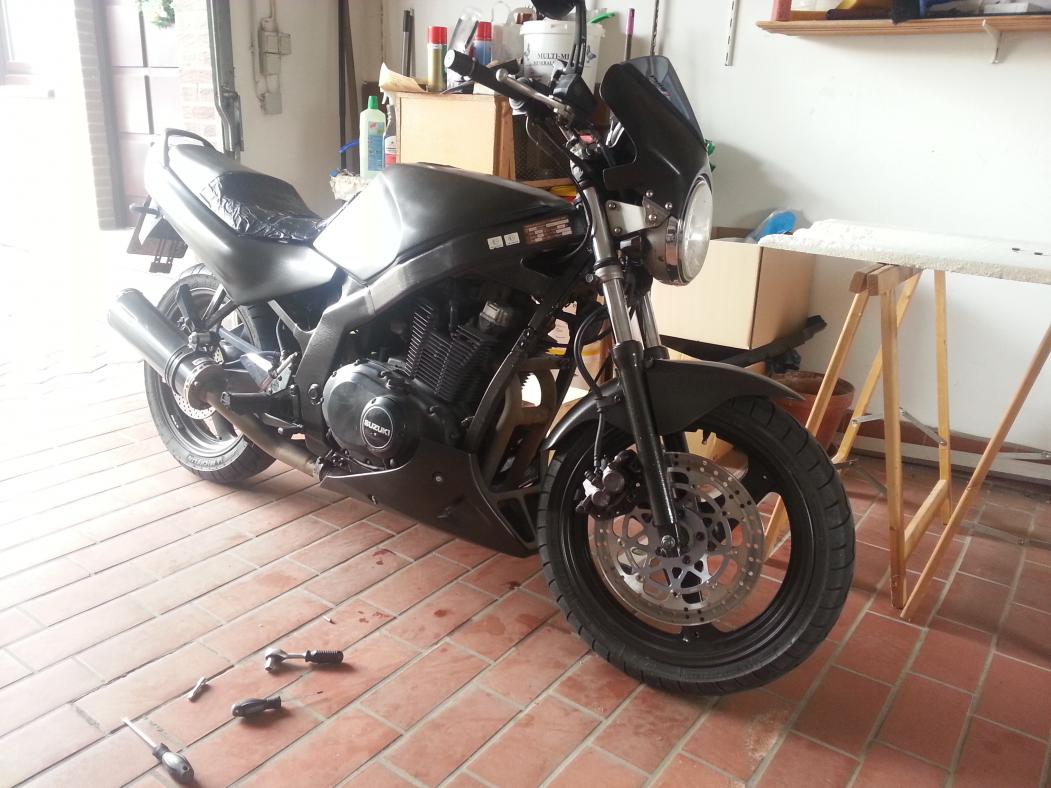

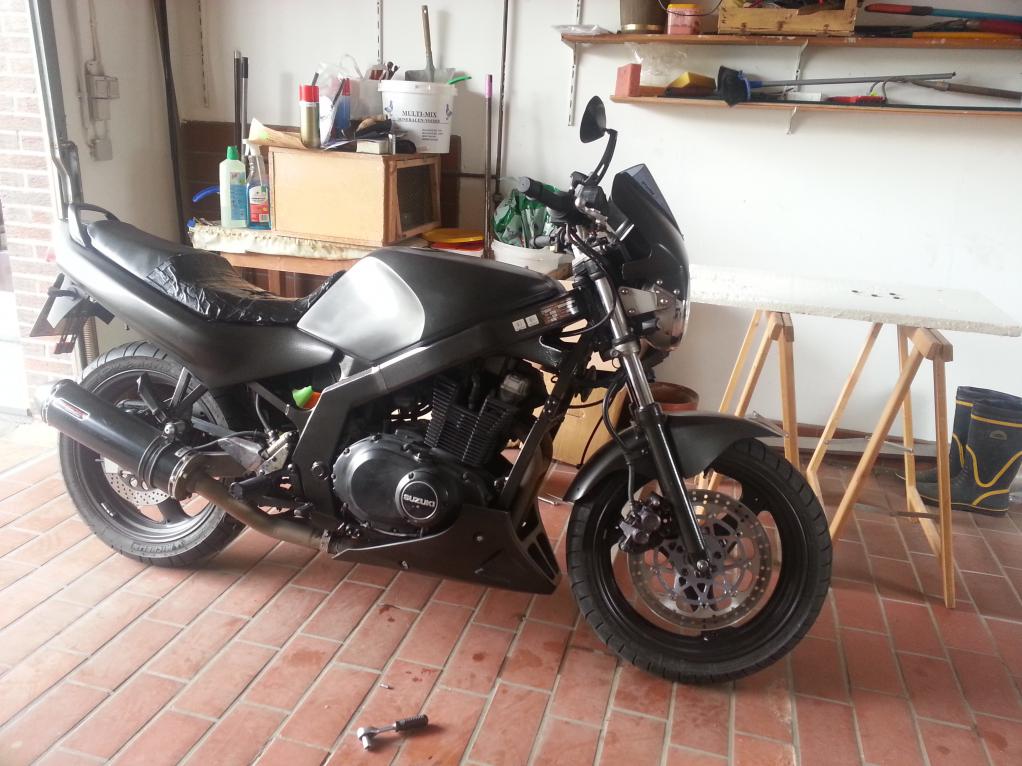

So sieht mein Baby jetzt nach dem Anbau von einigen neuen Teilen und nach einer Farbveränderung aus!

Lässt dass Bike "dicker" wirken. Sieht gut aus

Jap, sieht wirklich klasse aus!
Wenn ich nicht so faul wäre, würde ich meiner auch ein ähnliches Facelifting verpassen wollen...

fehlt nur noch ne neue Sitzbank...und den Lampentopf hätte ich auch gelackt. Und die Schwinge, und die Lampenhalter und den Soziusgriff
