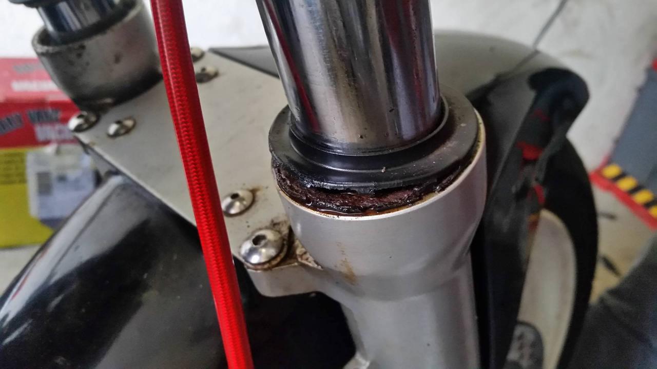

die Staubkappen meiner GS sehen sehr bescheiden aus (siehe Bilder)
Welche Arbeiten empfehlt ihr / bzw. sollte man das machen lassen oder kann ich es selbst erledigen ?
Danke im vorraus

Bei dem zustand komplett neu dichten also simmerring , sicherungsring und staubkappen.
Kann man selber machen kein hexenwerk.

Ein Dichtringeintreiber soll die Sache vereinfachen, es geht aber wohl auch ohne, wenn man entsprechend vorsichtig ist. Da ich selbst allerdings noch nicht an der Gabel gewerkt habe, kann ich dir keinen Erfahrungsbericht bieten inwiefern es mit oder ohne Eintreiber besser/schneller/einfacher klappt...

Wenn Du es ordentlich machen willst, mußt Du die Gabel zerlegen.
Dazu brauxhst Du eine Möglichkeit, den Innensechskant tief in der Gabel festzuhalten.
Ich habe es bereits mit einem passend angespitzten Holzstab gemacht, besser ist aber das Spetialwerkteug, wie es im Wiki beschrieben ist.
Man kann die Gabeldichtringe auch ohne Zerlegen der Gabel mit eingeschraubten Holzschrauben herausziehen, ich halte es aber nicht für sinnvoll, mit scharfen Metallkanten auf den Gleitflächen herumzupfuschen.

Wenn ich das richtig gesehen habe hast du Rostpickel im Gleitbereich. Hört sich doof an und manche haben nun Kopfkino aber die müssen geglättet werden, sonst sind die Simmerringe gleich wieder undicht.

Ich hatte immer wieder kaputte Staubkappen und Simmerringe, aus den Staubkappen kam aus einem Riss auch deutlich das Öl raus. Am Anfang nur wenig. Dann nur Simmerringe etc. gemacht (wie von fw2842 beschrieben) da wir dachten nur die hats zerlegt. Es ölte dann wieder. Dann ab in die Werkstatt, die die komplette Gabel auseinander genommen haben. Die Standrohre hatten so Pickelchen / Erhebungen. Es wurden 2 neue bestellt und eingebaut - seitdem ist Ruhe und es hat weder die Staubkappen noch die Simmerringe erneut beschädigt. So würde ich es machen und überprüfen lassen. Hat bei mir funktioniert. Die Vorraussage von caddy stimmt also. So war es jedenfalls bei mir.

Bei DEM Rostpickel (wie kommt der auf die Rückseite, Steinschläge gibts doch nur vorne?) würde ich direkt andere Rohre oder eine(n) komplette(n) Gabel(holm) einbauen. Alles andere ist nicht von langer Dauer. Der Pickel ist so tief, dass er den Simmerring gleich wieder zerstört.
