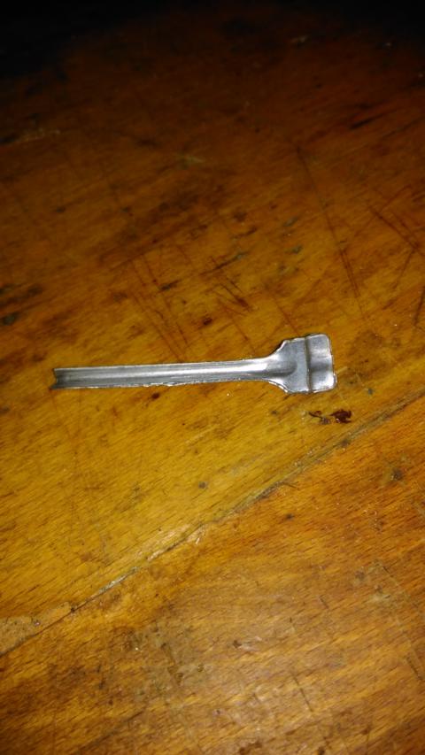

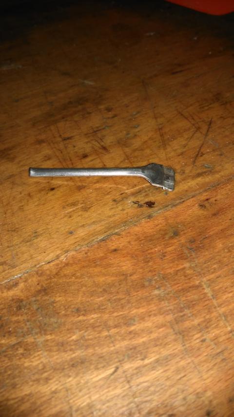

Hallo zusammen!
Mir ist letztens beim Birne wechseln dieser "Löffel" aus dem Scheinwerfer entgegengekommen. Weiß jemand, welche Funktion dieser erfüllte?
Oder werde ich damit jetzt evtl. jeden schon mit Abblendlicht blenden?

Gute Frage.... Noch nie gesehen so ein Teil...

Ich hab gestern noch den Scheinwerfer offen gehabt um die Blinker wieder anzuschließen, aber so ein Ding hab ich nicht gesehen.

Heb die GS-Lampe jetzt nocht mehr so im Kopf, aber könnte das die bzw. eine Seite der Halterung des Reflexionskörpers vor der Birne sein?

Das gehört da nicht rein also alles gut.

Hat der GS-Scheinwerfer nicht einen kleinen Parabolspiegel drin?
Das könnte eines der Ärmchen sein, die den Spiegel halten (dann wäre der Scheinwerfereinsatz reif für die Tonne).

Ich fahre seit ungefähr 10 Jahren ohne den kleinen Reflektor/Spiegel/Pilz im Scheinwerfer rum, keinen TÜVer hats gestört...

Der innere Gegenreflektor wird mit 2 solchen Spangen gehalten. Daher müsste der noch drinnen sein. In dem Fall sollte er ganz entfernt werden, sonst vibriert er gegen die Lampe und die mag das nicht lange.
Wenn er weg ist blendest du deswegen niemand, aber die Lichtausbeute wird ein bischen weniger........

Ich hab da dabei nur diesen Halter herausgefischt, der Reflektor hat gefehlt.....
Wahrscheinlich hat der sich schon beim Vorbesitzer verabschiedet

Wurden nicht bei allen Modellen verbaut. Meine GS650G hatte einen, die GSX750EF wieder nicht. Wenn er verbaut ist, ist das kein Einsatz sondern fest mit dem Reflektor verbunden. Da die Stege aber sehr zart sind, kann man sie leicht abreissen.....
