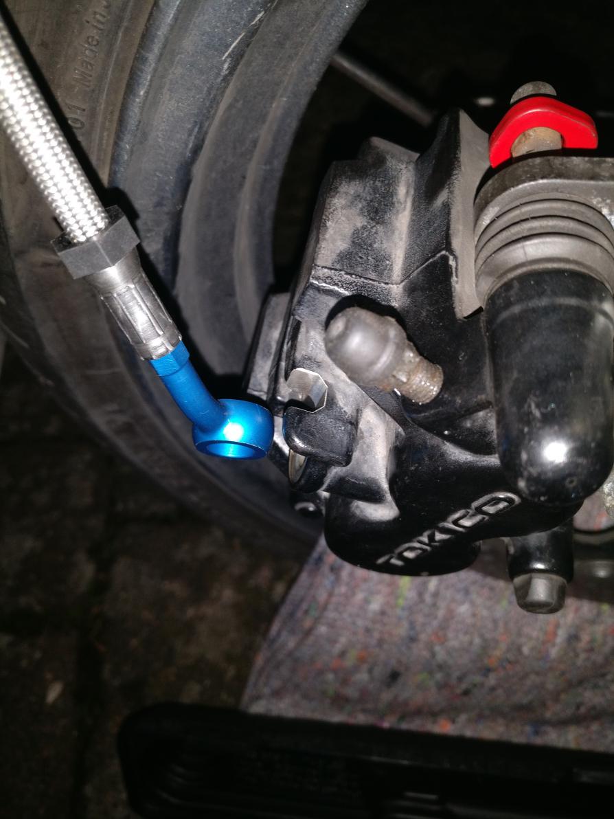

Ich hatte heute vor meine Stahlflexleitungen von Melvin zu montieren.
Beide Leitungen sind um 0° verdreht.
Als ich die Vordere verlegt habe ist mir jedoch aufgefallen das der Anschluss um 90° verdreht zum Bremszylinder liegt.
Die Artikelnummer ist MCF1F228. Das entspricht sowohl meiner Bestellung als auch meiner Verpackung.
Was nun? Soll das so sein? Kann man Stahlflexleitung ohne Probleme verdrehen?
Foto im Anhang.

Immer schön die Montageanleitung lesen. Melvin beschreibt darin das und wie die Anschlüsse gedreht werden können.
Aber nicht die Leitung verdrehen, nur die Anschlüsse.
Oh.
Hätte nicht gedacht das man die drehen kann und habe auch nicht gesehen das es ne Anleitung gibt!
Danke.

Haste die Anleitung gefunden?
Alt 24.02.2017, 22:38:05   #5
Yianna
Registriert seit: 05.12.2015
Beiträge: 31
Jo. Habe zwar keinen 7mm Maulschlüssel aber das klappt schon.

Dann vorsichtig! mit ner Kombi- oder Wasserpumpenzange dabei gehen.

Hat mit ner Rohrzange geklappt. Funktioniert prima, Kaufempfehlung für Melvin Stahlflex.

Schreib bitte das du eine Wasserpumpenzange genommen hast, keine Rohrzange. Sonst hab ich Angst wenn du hinter mir fährst.

Wasserpumpenzange. Kannte den Unterschied nicht.
