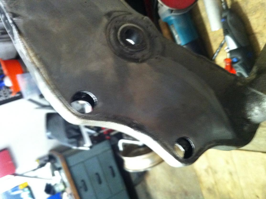

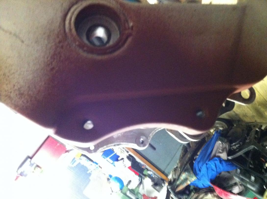

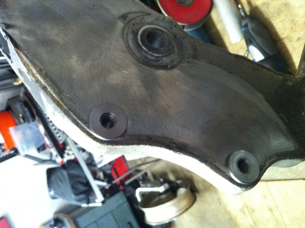

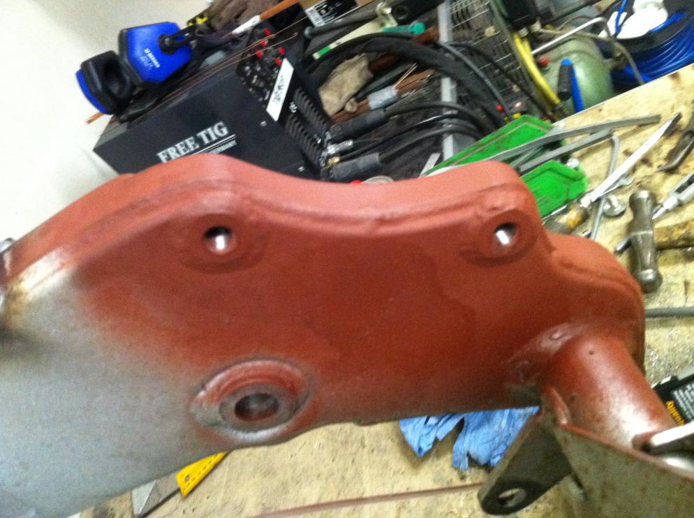

Die Hülsen benutze ich um die Aufnahmen der Fußrasten am Rahmen zu richten....

Was heißt "zu richten". Wenn die schief oder krumm sind anschrauben und mit nem Rohr o.ä. nachbiegen?
Alt 27.09.2011, 16:29:32   #259
Klar, und wenn du das schon öfters gemacht hast, dann wird die Aufnahme weich.
Also kommen Hülsen rein, die werden vorne und hinten verschweißt, und dann ist es richtig stabil
Alt 29.09.2011, 19:51:03   #260
So, Rahmen ist fertig geschweißt, mit etwas Glück wird Samstag verzinnt.
Hier mal ein paar Bilder von der Reparatur der Rastenaufnahme
