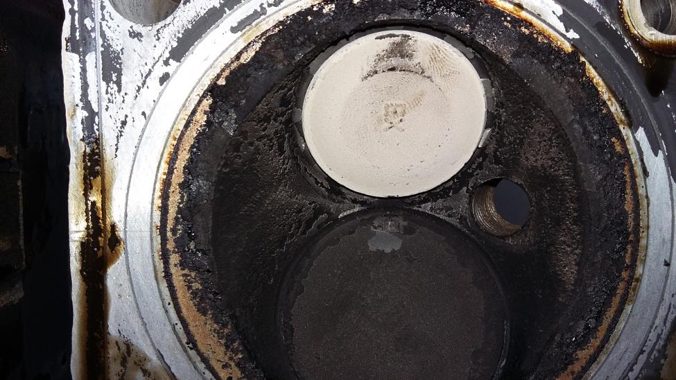

Beide Auslassventile sind verbogen, aber die Kolben sehen nicht aus als hätten sie Kontakt gehabt. Die Ventile haben aneinander gerieben gerieben
Hits:	587
Größe:	104,8 KB
Nun meine Frage an die Motorspezialisten. Reicht es wenn ich die Ventile tausche, oder ist in dem Fall erfahrungsgemäß der Ventilschaft geweitet? ANsonsten ist der Kopf nämlich noch in nem top Zustand. Wär schade drum.

Ganz einfach: Ventile ausbauen und die Ventilführungen messen. Sind die noch im Toleranzbereich reichen neue Ventile, liegen die außerhalb des Toleranzbereichs, kann man auch neue Führungen einpressen lassen.
Kommt halt drauf an, was billiger ist. Ein gebrauchter Kopf oder neue Ventilführungen mit einpressen. Eine Ventilführung kostet etwa 30 €, Einlassventil ca. 35 und Auslassventil ca. 58 €.
Also 4 Ventilführungen = 120 €, 2 Einlass- und 2 Auslassventile = 186 € da bist du ohne Arbeitszeit bei über 300 €.
Dafür bekommt man schon einen gebrauchten Motor.

Die Wahrscheinlichkeit, daß bei krummen Ventilen die Führung was abbekommen hat, ist recht groß. Meist sind die Kanten gestaucht, was zu starker Kohleablagerung im Einlaufbereich führt und dann später zu klemmenden Ventilen oder Riefen.
Neu eingepresste Ventilführungen sind übrigens nicht zwangsweise durch das Material so teuer. Ein guter Instandsetzer presst Dir OEM ein und läppt die eh auf. Also kann (ggfs. wird) er auch gleich einen Lagerrohling nehmen, die es in Standardgrößen gibt, bohrt den und läppt ihn ein. Macht unter 12,- je Ventil...
Das Material der Führungen ist kaum abweichend zwischen den Fabrikaten und wird nach einer passenden Zuordnung ausgesucht.
Roman
PS: Ich laß im Jahr zig Köpfe aufbereiten - daher sag ich immer: Aufbereiten lassen ist besser als unbekannte Herkunft...vorausgesetzt, der Aufbereiter taugt was Die Arbeit und das Geld stecken in der ganzen Demontage/Montage. der Kopf bzw. die Arbeit daran ist dabei das billigste Teil der Kette.
