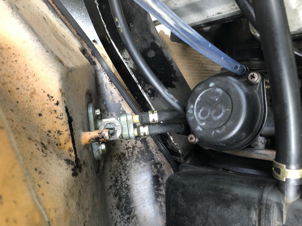

Standard Lacht mich aus, aber es hat funktioniert - Schlauchwaage
Ich hab mir eine Schlauchwaage gebaut und an die Unterdruckanschlüsse der Vergaser angeschlossen. Damit war das Synchronisieren recht simpel. Funktionsweise erkläre ich gerne, gibt es aber auch reichlich als YouTube-Video.

Standard Bild
Die Bilder sind vielleicht gedreht, weiß auch nicht, warum.
