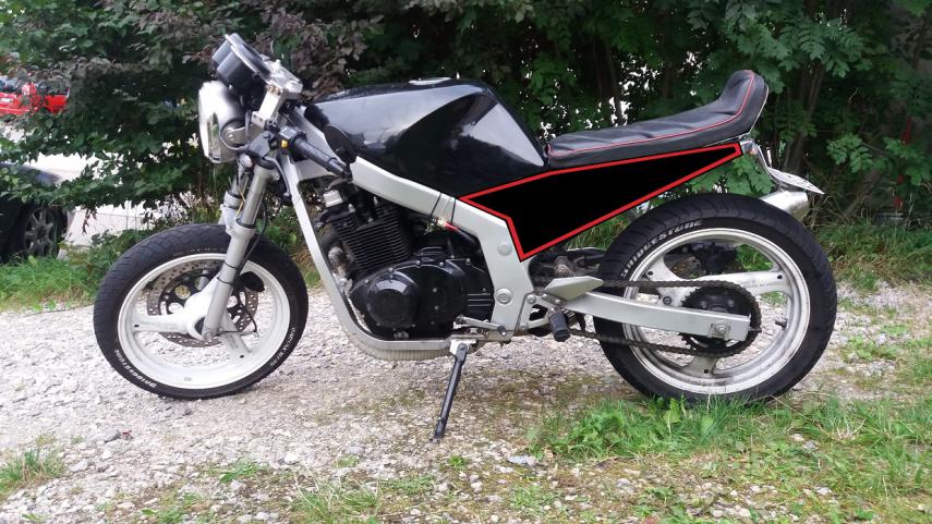

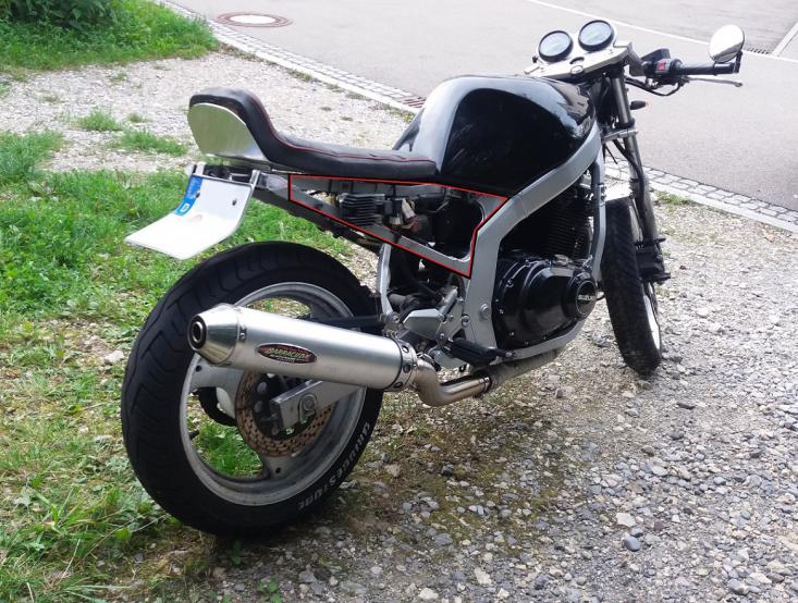

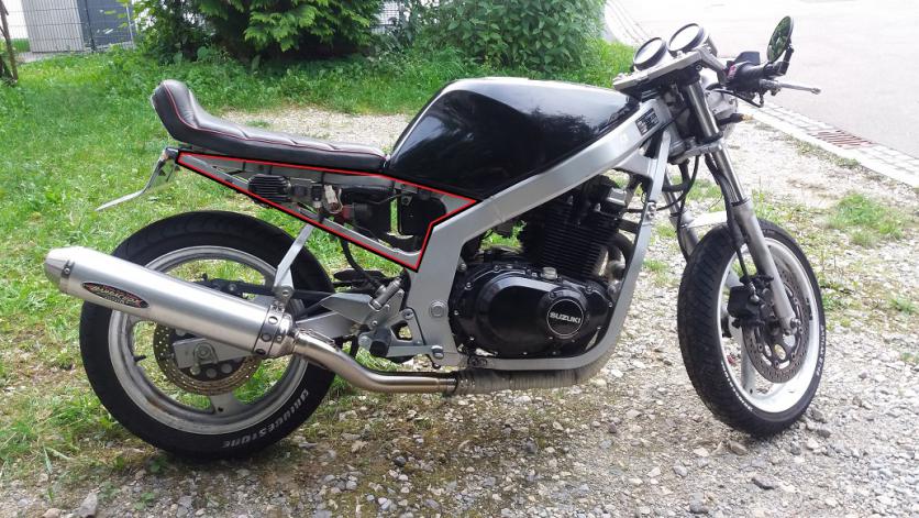

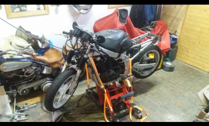

Einige Bilder meiner GS500E:
Hits:	1702
Größe:	47,5 KB
ID:	27092   Klicke auf die Grafik für eine größere Ansicht
Hits:	1662
Größe:	43,8 KB
ID:	27093   Klicke auf die Grafik für eine größere Ansicht
Hits:	1669
Größe:	54,6 KB

Ich hoffe, du hast das vorher mit einem Sachverständigen abgesprochen und das ist nicht das Ende deines Umbaus.
So sieht das nicht nur nicht gut aus sondern es ist auch nicht zulässig.
Alt 25.08.2017, 06:24:01   #6

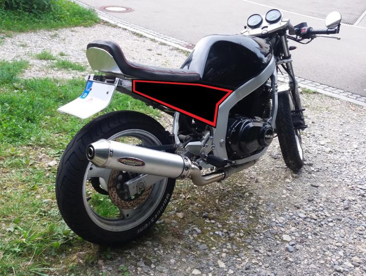

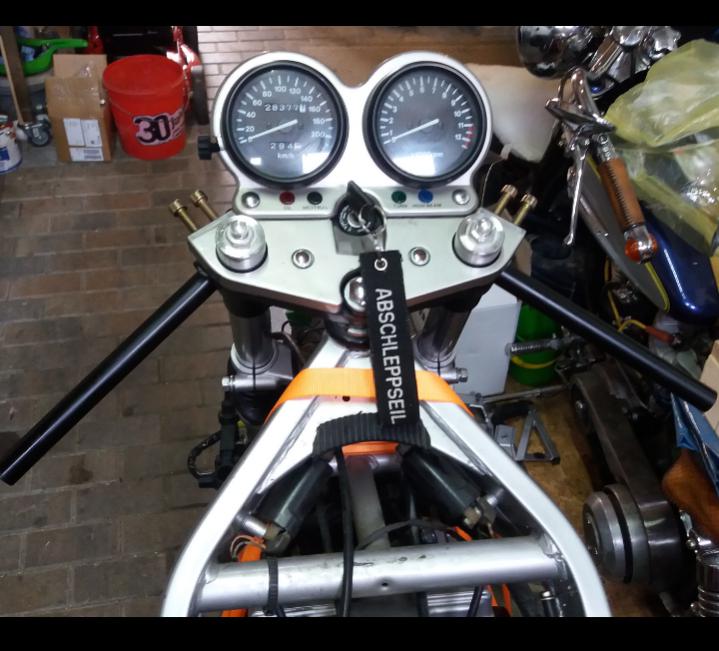

Was hast du mit dem armen Lenker gemacht?
Das hab ich erst beim zweiten hingucken gesehen....
Und ich glaube ohne Schutzblech ist in Dtl auch nicht zulässig?!

Meines Wissens und erneuter Recherche nach ist das Knicken vom Kennnzeichen genau genommen Urkundenfälschung und eine Straftat.

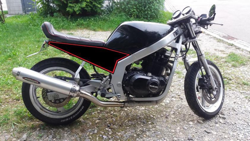

Das mit dem Lenker haben schpn mehrere gemacht.
Allerdings würde ich, wenn ich die Riser schon umdrehen möchte, den linken nach rechts, und den rechten nach links packen, und wegen Abstand nen kleines Stück Vierkantrohr dazwischen packen inkl. längerer Schrauben.
Ist dann zwar genau so illegal wie an obigem Bike, fährt sich aber deutlich besser.

Stilecht und potentiell legal wäre ein M-Lenker mit ABE auf einer neuen Gabelbrücke mit Klemmböcken für Rohrlenker dann würd ich mir danach vermutlich die Finger schlecken weil es immer mehr Richtung Cafe Racer geht
Wenn dann noch das Kennzeichen, das Schutzblech, die Spiegel, Blinker, die Seitenverkleidungen und das Rücklicht anders wären (Oldschool) dann fänd ichs geil.
Will sagen: Richtung stimmt aber die Umsetzung ist nicht mein Geschmack

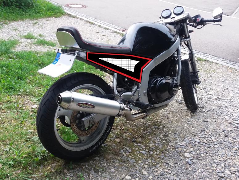

Alt 25.08.2017, 09:37:03   #13
ja aber wenn da einfach ein flaches Blech drauf kommt (so wie ichs mir vorstelle) dann ist das nix für meiner Mutter Ihren Sohn....
Da muss noch etwas Kontur / Volumen ran

Lenker habe ich auch mal so gehabt. Eine Runde durchs Dorf und wieder umgebaut. Ist scheisse unbequem!

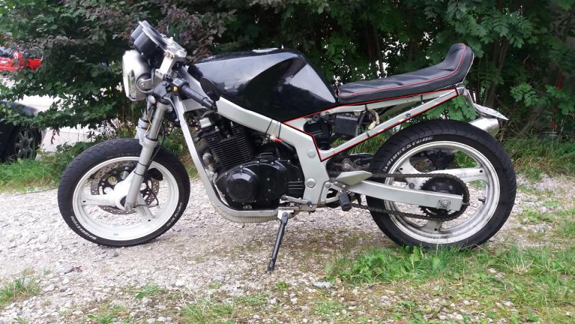

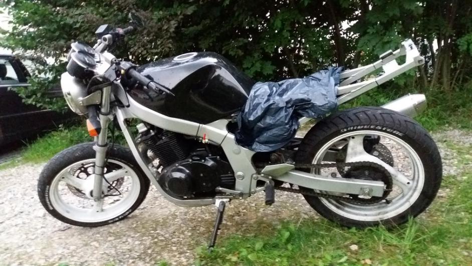

Um mal ein paar Details dazu zu veröffentlichen;
Das Motorrad ist so natürlich nicht Straßen zulässig und hat derzeit auch keinen TÜV auf diese Umbauten. Sämtliche Verkleidungsbleche und Halterungen die ich bislang angefertigt habe sind nur aus dünnem Alublech und werden nach Rücksprache mit einem Sachverständigen neu und ordentlich angefertigt. Der Rahmen wurde wie auf den Bildern gekürzt und die Fußrasten für den Beifahrer entfernt. Der Rahmen wird ohne Anbauteile dem TÜV vorgeführt, welcher dann entscheidet ob eine zusätzliche Querverstrebung verschweißt werden muss. Die Seitenverkleidungen werde ich noch vorab anfertigen um sicher zu gehen das am ende alles meinen Vorstellungen entspricht und ich den Rahmen nicht noch weiter umändern muss. Ich denke das ich in der Mitte der seitlichen Verkleidungsbleche ein Gitter oder Lochblech anbringen werde um das ganze nicht so langweilig aussehen zu lassen. Weitere Bilder sollten im laufe der nächsten Wochen folgen.

Und nen kürzeres Rohr machst auch noch, gelle?
Alt 25.08.2017, 17:18:39   #17
Beiträge: 7.400
Mit dem Heckrahmen brauchste so nicht zum TÜV fahren!
Den Weg kannste Dir sparen!
Im Grunde kann ich mir das wirklich sparen, ich bin mir aber nicht sicher ob meine Schweißausbildung ausreichend ist um den Rahmen eigenhändig durch eingeschweißte Verstrebungen versteifen zu dürfen. Ich habe Notfalls noch einige Bekannte die das problemlos in Ihren Betrieben für mich erledigen könnten. Wenn ich die Genehmigung dazu hätte würde ich es aber trotzdem gerne selbst erledigen.

Normalerweise macht man sich vorher Gedanken, wie man was macht und flext nicht auf Teufel komm raus.
Wenn gute Schweißnähte ziehen kannst, dann leg los.

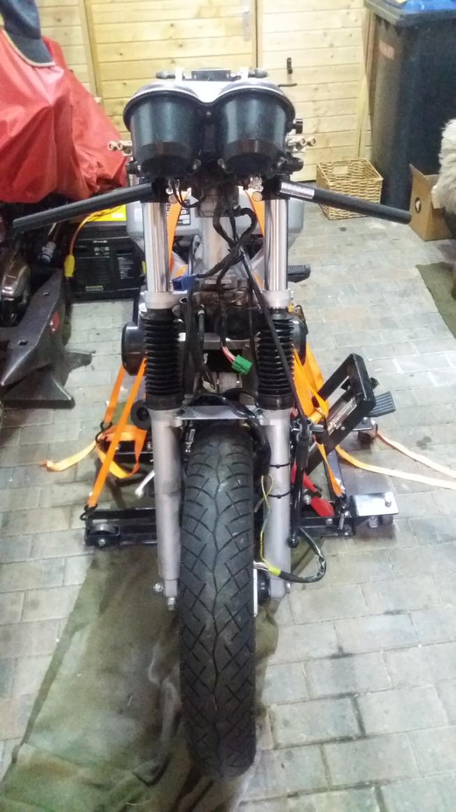

Das mit dem Lenker ist nur eine Übergangslösung.
Ich habe die Lenkeraufnahmen einfach umgedreht und mit längeren Schrauben versehen damit die Griffe etwas tiefer sitzen und ich mir das geplante Gesamtbild etwas besser veranschaulichen kann. Für längere Ausfahrten ist diese Lenkerposition vermutlich ungeeignet. Bezüglich des Schutzblechs bin ich mir noch unsicher.
Das werde ich die kommenden Tage mit dem TÜV Prüfer persönlich besprechen.

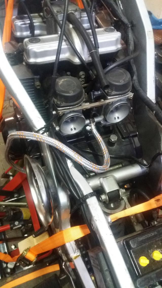

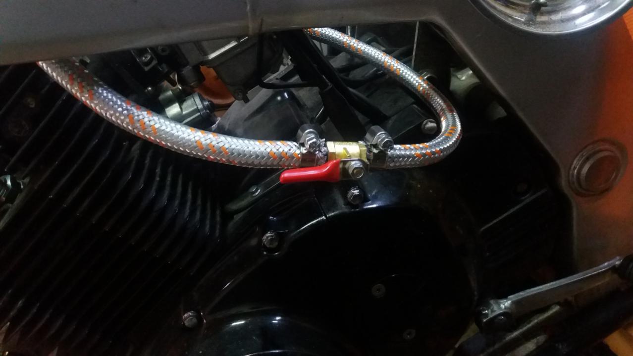

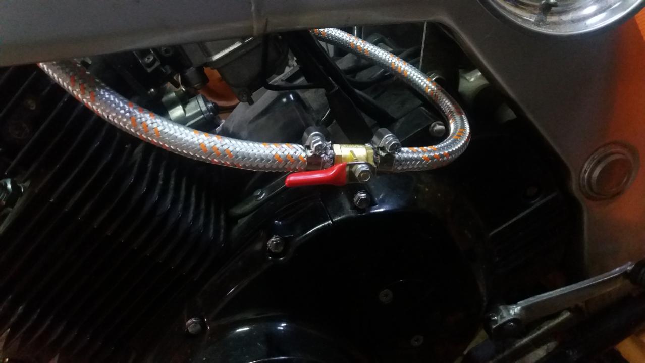

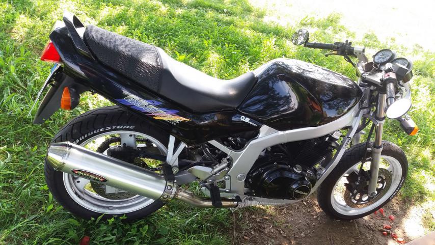

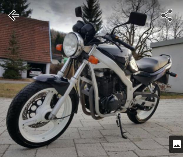

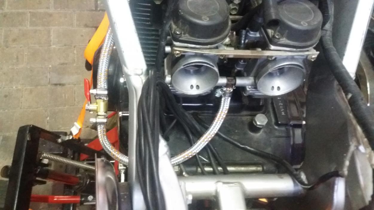

Neue Stahlflex Spritleitungen verbaut vom Tank zum Benzinhahn und vom Benzinhahn zu den Vergasern.
Neuer Fehling Stummellenker verbaut (gab es mit Teile Gutachten für ca. 70 Euro im Netz).
Neue Gabelgummis sowie gebrauchten Leder Tankbezug (Bagster) montiert.
Als nächstes kommt ein neuer Scheinwerfer mit Gitterverblendung dran und der Heckrahmen wird von mir verschweißt, abgeflext, grundiert und am hinteren Teil neu schwarz matt lackiert.

Tacho kommt auch noch neu.
Werde ich vermutlich wie auf dem angehängten Bild absägen damit die Kontrollleuchten erhalten bleiben und den oberen Teil durch einen kleineren Digital Tacho ersetzen der sich besser ins Gesamtbild einfügt.
Die Drehzahl Anzeige wird dann vermutlich komplett außer Betrieb genommen.

Das willst du wirklich tun. Das sieht m.M.n. nicht gut aus.
Kann sein, dass bei dem Digitaltacho alle Anzeigen integriert sind, wenn nicht, kannst du dir einen passenden Halter bauen und die Anzeigen dort einbauen.
Bei einem Scheinwerfer mit Lampenschutzgitter solltest du darauf achten, dass beides zulässig ist. Normalerweise dürfen Scheinwerfer nicht abgedeckt werden, es sei denn die Kombination wurde homologisiert und ist erlaubt. Ansonsten kann es passieren, dass du das Gitter entfernen musst um weiterfahren zu dürfen oder eine Plakette zu bekommen.
Alt 03.09.2017, 13:22:18   #30
Beiträge: 1.564
Schließ mich dem an.
Wenn der Geräteträger weit genug vorne gekürzt wird, daß unten noch die Gewinde für die kontrolleuchtenhalter dran bleiben, sind die Löcher für Tacho und DZM schon die Vorderkante. Zudem das Plastikgeraffel drunter mit der fehlenden dritten Schraube schön schwingen und irgendwann ausreißen wird.
Besser sind zum einen digitaler Tacho mit integrierten Kontrollen oder aber ein Blech nehmen, vorne als Sichtblende (fürs Zündschoß) abkanten und kurze Kontrollleuchten (LED?) selbst einsetzen.
