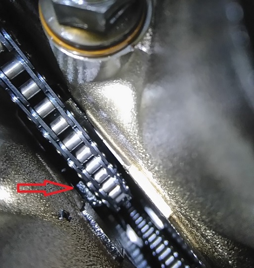

Der Motordeckel wurde abgeschraubt und die Kurbelwelle kann man mal mehr mal weniger drehen, aber nie mehr als 180°. Danach wurde das Öl abgelassen und alle weiteren Motorgehäusedeckel abgeschraubt um zu sehen ob sich irgendwo was verkantet hat. Auf der Seite der LiMa hat sich etwas Kunststoff abgelöst, aber ansonsten sieht dort alles in Ordnung aus. (Foto 1)
Weiter hat man nichts erkannt.

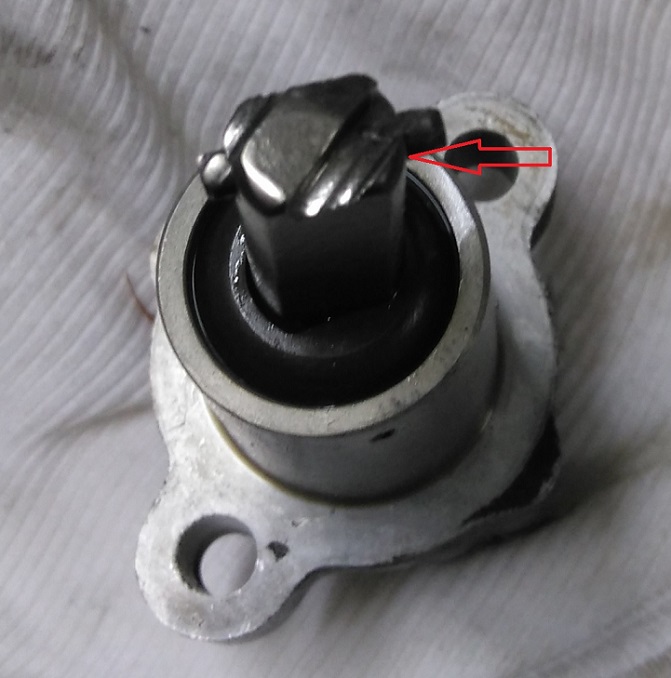

Hier hat man Späne gesehen. (Foto 2+3)
Hits:	1109
Größe:	70,8 KB
ID:	27447   Klicke auf die Grafik für eine größere Ansicht
Hits:	1044
Größe:	99,9 KB
ID:	27448   Klicke auf die Grafik für eine größere Ansicht
Hits:	1016
Größe:	84,6 KB
ID:	27449   Klicke auf die Grafik für eine größere Ansicht

180° Drehen deutet entweder auf Fremdkörper im Brennraum (oder zu lange Zündkerze, wenn die auch hier ausgeschlossen werden kann) oder übergesprungene Steuerkette hin.
Alt 27.12.2017, 23:34:54   #15
Beiträge: 5.311
Dürfte die Steuerkette übersprungen sein (viel zu viel Spiel). Dann warscheinlich Schlag auf das noch offene Ventil durch den Kolben und Kollision mit der Kerze. Da das/die Ventil(e)verbogen sein dürften, gehts auch nicht die KW durchzudrehen. Kopf muss runter und hoffen das nicht auch Kolben und KW was abbekommen haben.
