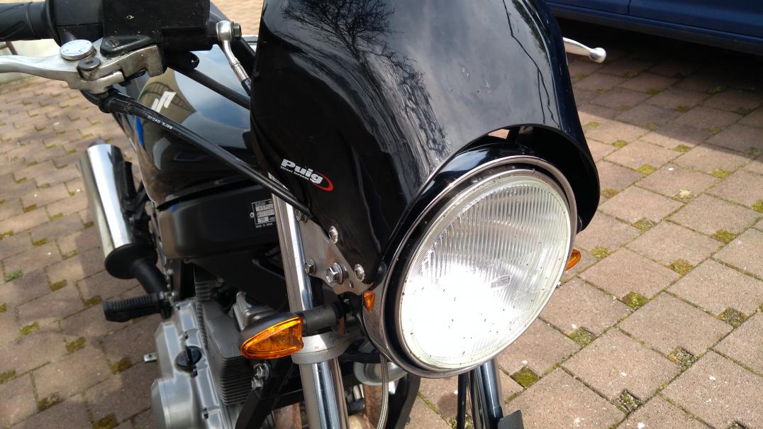

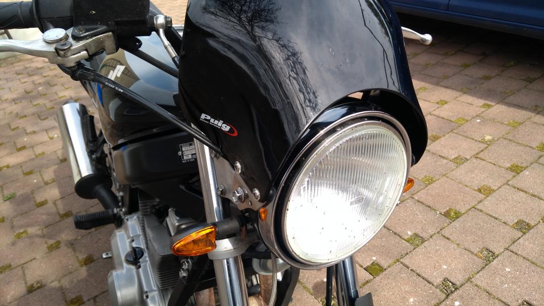

Ist nicht das CS 14 Schild, aber auch von Puig und gelistet für die BK, deins auch. ABE Guck ich immer beim Hersteller, die Tante hat, nun ja.... nicht immer den Durchblick. Keine Kommentare zum Fliegenfriedhof, musste gestern noch den Grill anschmeißen...
