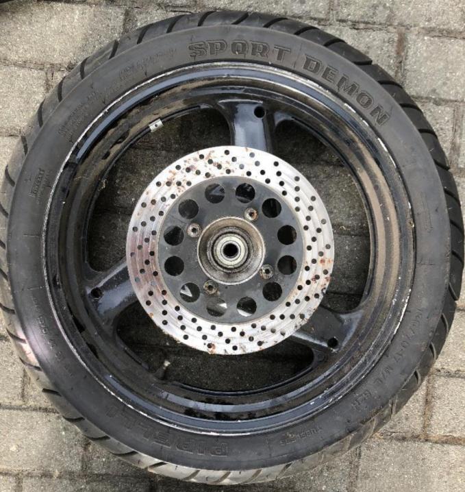

Auch, zB das IST - Maß noch im Soll ist, sind Riefen ein berechtigter Grund zur Beanstandung.
So sollte sie nicht aussehen. Leider fahren sehr viele ältere Motorräder mit so nem Kernschrott rum. Meistens noch die erste Bremsscheibe.
