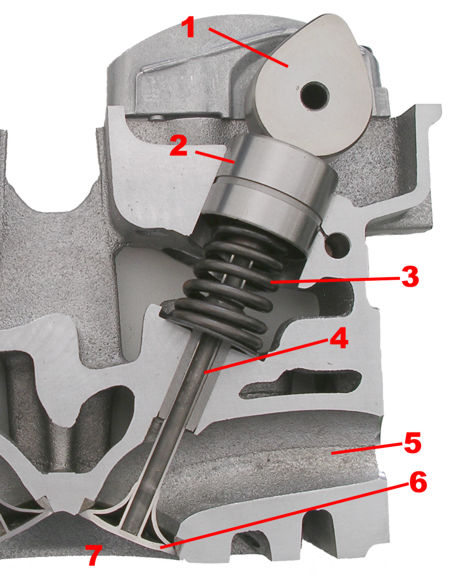

Ich habe das Spiel gemessen als es so aussah...
[attachment=0:20gr13fm]Ventiltrieb.jpg[/attachment:20gr13fm]
Hits:	1080
Größe:	46,4 KB

Ach so ich habe meine Ventilplättchen im übrigen bei http://www.motorrad-fuhrmann.de/index_start.html gekauft. Hat 5 € pro Shim gekostet und war alles vorrätig
