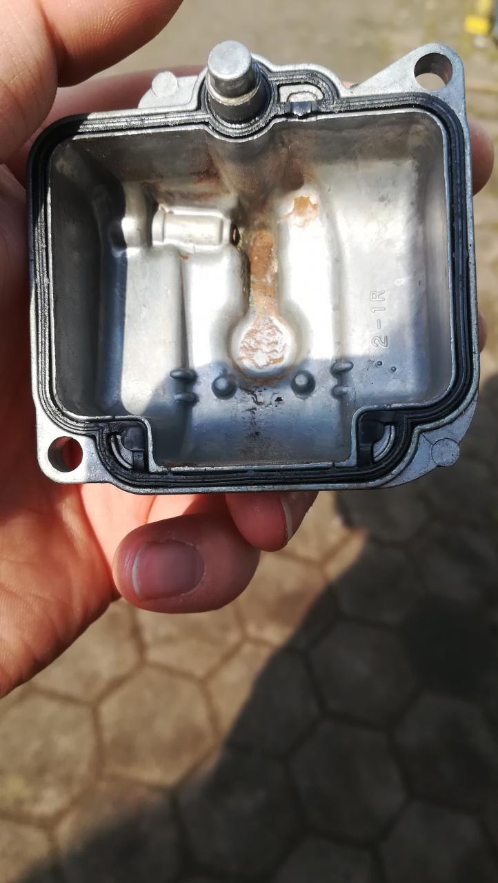

Topic: den Versager der GS gegen einen von Ric gereinigten getauscht. Nimmt jetzt kalt direkt sauber Gas an, vorher sofortiges Abmagern und stottern.
Die beiden Vergaser haben das komplett identische Setup, jedoch ist beim alten Dreck in der Schwimmerkammer, was meine Vermutung auf verdrecktes Leerlaufsystem bestätigt.
Oft liest man, dass eine viertel oder halbe Umdrehung an der Leerlaufgemischschraube kaum bis keinen Unterschied macht. Also habe ich gestern testweise die Schrauben eine halbe Umdrehung Richtung magerer gedreht, somit auf 2 Umdrehungen raus. Direkt wieder das Abmagern gehabt. Also eine viertel Umdrehung wieder raus. Läuft damit wieder geschmeidig. Die Aussage zur Wirkungslosigkeit sollte damit widerlegt sein.

Alt 22.04.2018, 11:33:41   #1535
Und darum sage ich auch immer wieder, einen laufenden Versager sollte man nicht kaputtschrauben
Alt 22.04.2018, 12:09:41   #1536
Er lief ja nicht...
Alt 22.04.2018, 14:13:53   #1537
Bei einem intakten Vergaser macht das durchaus einen Unterschied. Ist das Leerlaufsystem aber versifft, passiert veu DEB Leerlaufgemischregulierscgrauben nix mehr.
Warum stellt du das Leerlaufgemisch nicht nach gehör ein?
Hab ich mal versucht und gescheitert. Bin ich wohl zu blöd für.
Wenn da jemand talentierter ist...bitte, gerne.
Sie läuft mit den 2,5 Umdrehungen gut. Jetzt werde ich mal 2-3-4 Tankfüllungen den Verbrauch beobachten und kann dann immer noch was ändern.
Geändert wird aber auf jeden Fall noch der Luftfilter, der nicht original Suzuki ist.
Alt 23.04.2018, 06:13:05   #1540
Im Verbrauch merkst du davon nichts -> Leerlaufgemisch
