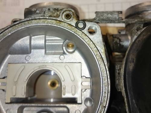

Kann mir jemand sagen wohin diese kleinste aller Dichtungen kommt? Finde da keinen "Platz"
Nemenos ist offline   Mit Zitat antworten
Alt 14.06.2018, 16:31:28   #10
Meinst du vielleicht die dichtung am synchron Anschluss unter dem Schieberdeckel?

Ach perfekt Danke!
Aber wieso wird denn der bei so einem Kit mitgeliefert?!
Alt 14.06.2018, 18:34:19   #12
Beiträge: 3.434
Weil der im Laufe der Jahre gerne mal platt wird/aushärtet und dann nicht mehr richtig dichtet. Folge ist gerne Falschluft.
