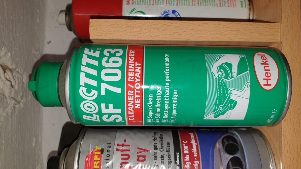

Hallo, ich bin mal in irgendeinem Fred über eine Lösemittel für die Dichtung gestolpert, kann mir da nochmal jemand auf die Sprünge helfen?
Ich hab heute auch den Deckel aufgemacht, hab es dann aber aus Zeitgründen unterbrechen müssen. Es soll wohl ein Mittel geben womit sich die Dichtungen gut ablösen lassen. 🤷🏾*♂️

Alt 14.08.2020, 16:52:02   #7
Beiträge: 7.410
Ich nehm den hier

Ich nehm den hier
Geil Jim, danke. Sonst noch Tipps wie ich die alte Pappe gut runter bekomme? Ich hab es heute ohne Reiniger mit einem Kunststoff Spachtel versucht, dass hat aber gar nicht funktioniert.
